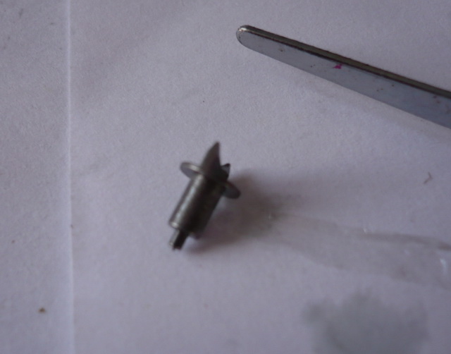

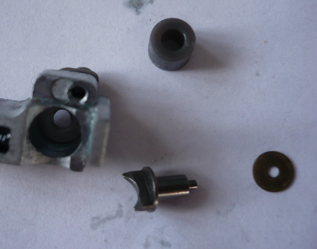

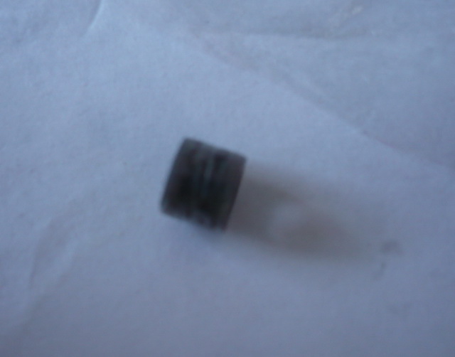

Дали Ультегру Шимано подшаманить Все путем, тока продольный люфт штока около 5мм,оказалось , что дело в бегунке ,
Вот он в разобранном виде.
Вылечил путем подмотки на бегунок и ролик тонкой пленки.
Люфт сразу стал не больше 2 мм, т. е.равен толщине канавки бесконечного винта. ;)
