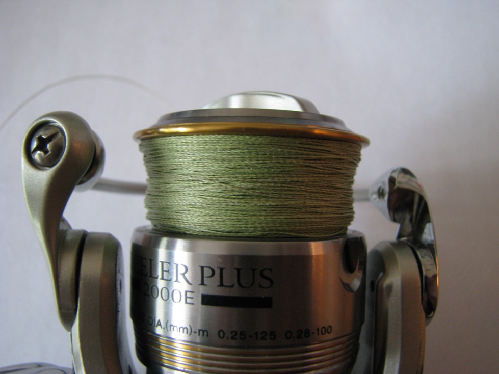

оБРАТНЫЙ КОНУС нужен для ловли твичем, я на своих катушках это сделал при помощи шайб,Дайва изначально в конструкцию это заложила, что бы петли не кидала, а классический прямой как уже выше писал Слава для дальности и у Дайвы матчевые катушки "нормальные" там прямой конус.Намотка рыхлая это плохо, просто когда заканчиваешь рыбалку, ставишь что-нибуть тяжелое или кастмастер кидаешь далеко , а потом спокойно аккуратно мотаешь и следующая рыбалка начнется без матов. :D

ну вот....покидал несколько часов...ни каких сбросов или др. неудобств не было.
Выглядит так:

Я бы, вот как раз из-за горбинки у борта добавил бы шайбочку и посмотрел бы на результат
