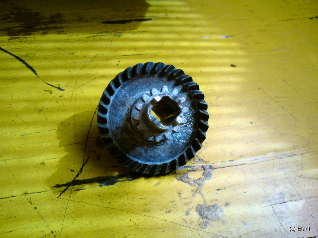

Смазок существует бесчисленное множество. Есть и лучше и дешевле того что продаётся в фирменных баночках. Только информации по ним чаще всего нет, ей не делятся те кто этим зарабатывает себе на хлеб. Остальное - пробы на свой страх и риск. Как смазка поведет себя в тех или иных ситуациях сказать трудно. Особенно об её взаимодействии с пластиками и прочими материалами, которые применяются в рыболовных катушках. Поэтому, перепробовав и продолжая пробовать различные смазки на своих катушках, другим рекомендую применять исключительно рыболовные варианты смазок для самостоятельного обслуживания. От греха подальше. А еще лучше - отдавать катушки в проверенные, с хорошей репутацией сервисные мастерские.
А то может получится вот так.... На фото тщательно отмытая шестерня шимано нексейв. Это не грязь на ней. А последствия эксперимента. Смазка применялась дорогая и по многочисленным заявлениям и отзывам отлично подходящая для продленного обслуживания БИ катушек. Но вот в наших республиканских водоемах или состав воды отличается от остальных или еще что-то, только при определенных условиях даже при незначительном купании катушки, последняя клинила и при разборе место смазки на шестернях был твердый налет. Удалялся механическим путем только. В данном же случае, из-за несвоевременного обращения, еще и что-то типа коррозии пошло по металлу.... Благо, ведущая на такую катушку стоит совсем небольших денег и её можно заменить. Есть еще и со сточенными за пару рыбалок от неподходящей смазки зубьями ведущей катушка.... :)
