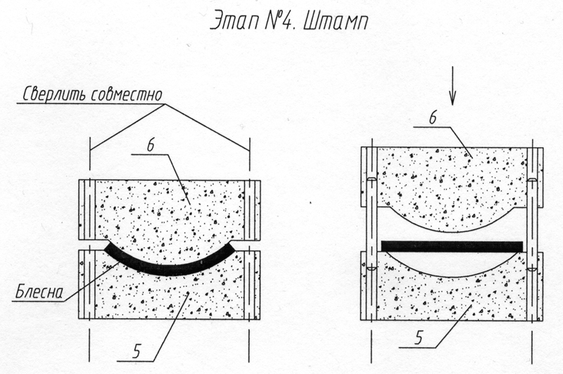

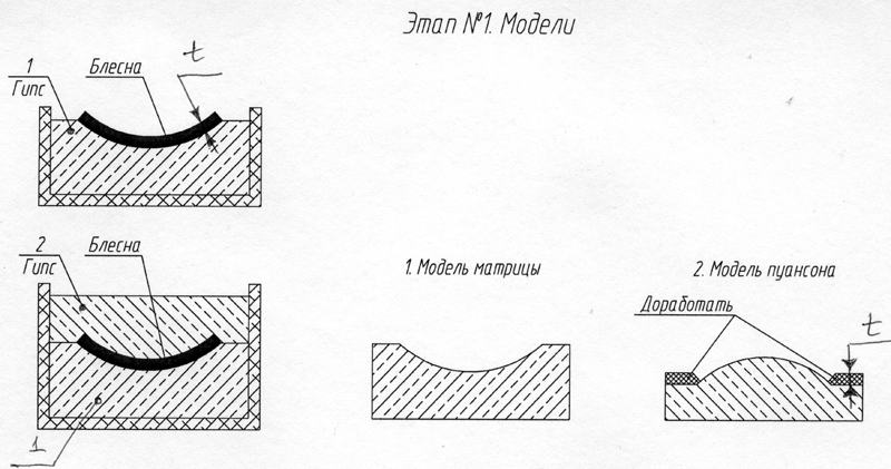

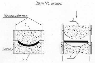

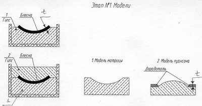

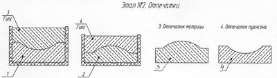

Сообщение Serg34 » 25 июн 2010, 14:03

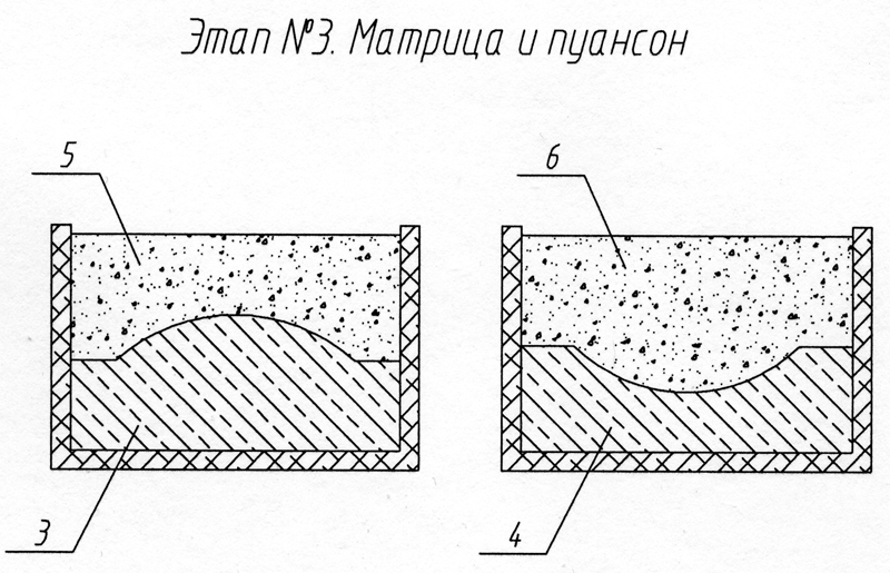

В принципе можно сделать проще и своими руками. Идеальную копию получить не удастся конечно, а вдруг результат даже превзойдет оригинал ;)
Чтобы после отливки детали хорошо разнимались контактные поверхности можно смазать любой смазкой: вазилин (не для горячих отливок), графитовая (для горячих) и т.п.
После штамповки края доработать напильником, а то самолет или паровоз получится. :D

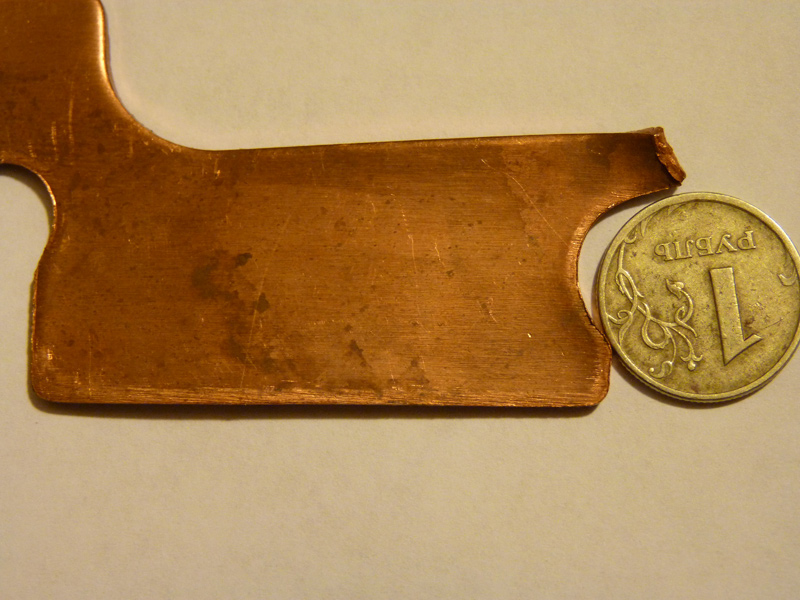

Серж34 начерталку-инженерку явно не прогуливал. Но эти 2 симметричных пятна не заметил, однако. Мне кажется, что у нее очень сложный профиль, вид сбоку можно выложить? Позволит ли медь давануть из себя такое? это ведь явно не краска, это форма. не отливка ли это, а?

Мужики блесна из белой стали и слегка магнитит.вес примерно 16 гр
Типа смес какогота метала с нержевейкой,
Есле есть возможность у когонибуть сделать я на связи
