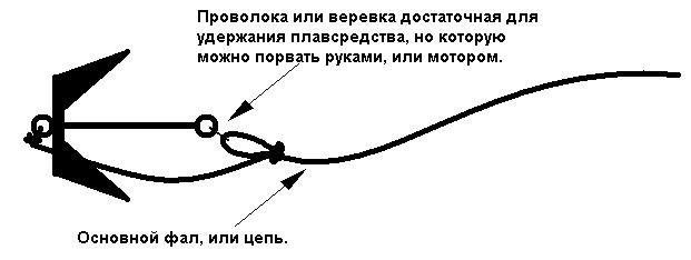

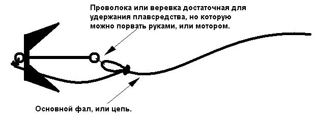

Доброго времени суток! Я впервые на вашем сайте (форуме) благодаря ему знакомлюсь с новыми местами, узнаю новые рыбацкие хитрости... Сам я с г. Набережные Челны тоже увлекаюсь рыбалкой, и места у нас тоже замечательные, правда рыбы становится все меньше и меньше к сожалению.. Боремся как можем с браконьерством... простите я немного отступил от темы. Вообщем прочитав все по теме о безопасности на воде пришел к выводу что чаще всего опасные ситуации возникают из за якоря (при вытаскивании на течении). Я может повторюсь так как пока не осилил весь форум, но раз уж я тут то хочу поделится вот такой схемой привязки якоря. Сильно не "пинать" если повторяюсь, все таки тема безопасности на воде.
