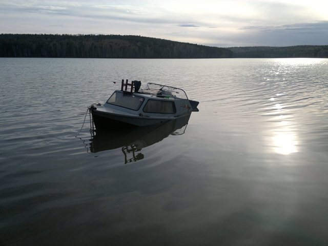

19 мая шел на ПВХ лодке в заливе, рядом с лодочной станцией (название не знаю, наверное Ершовский) меня обогнал катер Крым с мотором 100 лошадей и не сбавляя скорость решил резко повернуть влево....катер перевернулся, благо был от него в метрах 500. Подошёл к перевертышу, водитель в жилете хорошо выпивший, в воде и держится за винт своего мотора. В рубке жена и двухгодовалая дочь!!! Я хотел уж за ними нырнуть, да хорошо они сами поднырнули и смогли выплыть наружу. Всех с катера к себе в лодку и далее на борт подоспевшей следом яхте. Лодку отбуксировали к берегу.... Мораль сей басни такова: За рулем не пить и не гонять!!!
Может знает водителя этого Крыма? Зовут кажется Слава.
Так привет ему от меня передавайте =)
