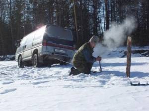

Река Темник, февраль. Мужики уехали с зимовья на убуры за козой, а я в одиночестве решил половить местных харьков в яме, где их валом стояло по осени. Ровный ледок, припорошенный снежком, левый берег - скала, правый - галечная коса. Держусь, естественно, правой, мелководной стороны. Скорость небольшая. Вдруг треск, машина кренится глубоко набок. Сердце в пятки. Водительская дверь не открывается. Опускаю окно: шипит порваная покрышка (когда менял колесо, выяснилось, что еще и тормозной шланг порвался).
Вот блин!!! Пустоледье! Ждать помощи долго, мужики вернуться только к вечеру. Что ж, придется самому. Включаю "передок" - ну сейчас, размечтался!
Вылажу через другую дверь. Оцениваю обстановку. Не так все и плохо, задние колеса остались на коренном льду. У меня с собой (и это железное правило) ручная лебедка, саперка и топор. Вырубаю на берегу жердь. На расстоянии троса выбуриваю во льду лунку – жердину в нее. Зацепляюсь лебедкой, ну, давай родная. Пошла по-тихоньку. Трос на лебедке чуть больше метра. Так метр за метром, перебуривая лунки, вытащил машину всего за полчаса. Осталось поменять колесо.
Этот способ подсмотрел у иркутян, с которыми ездили на 66-м на Окинское плоскогорье. Правда, они в лунку, пробуренную, естественно, под углом, вставляли лом. Жердь что плохо, тросик ее сильно подрезает и тяжело скользит.
