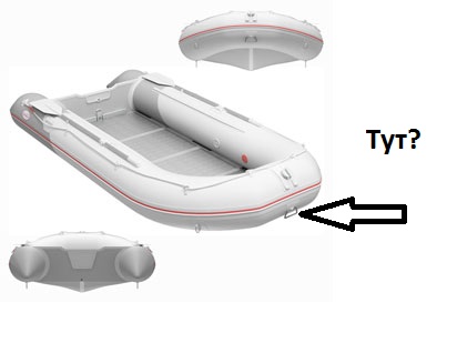

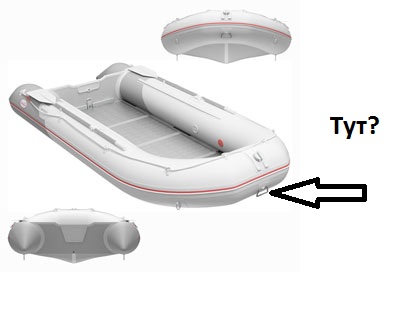

Что бы не было проблем при зацепе, якорная верёвка должна проходить через петлю в нижней части носа, тогда лодку будет поднимать, а не топить

нет, ниже 2 скобы
