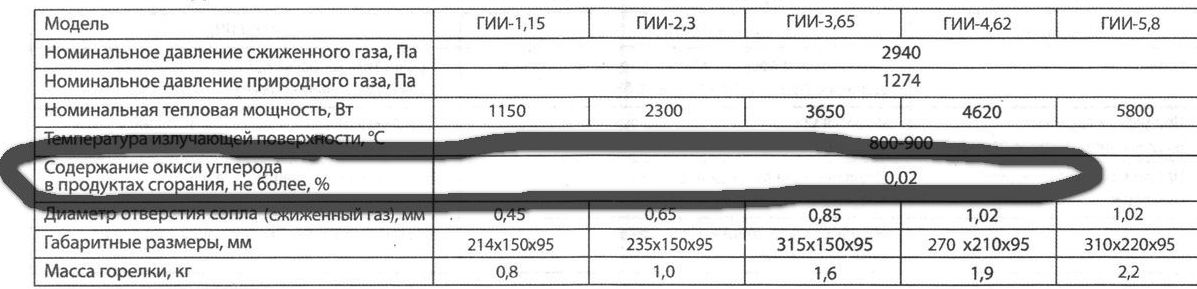

Интересует вот этот показатель?

Re: ГАЗ (Техника безопасности)
Сообщение Шурик » 25 дек 2018, 21:31
По факту это число выше.
Так как это паспортные данные в идеальных условиях.
У нас температура отрицательная, смесь то-ли зимняя то-ли летняя, а ещё у меня регулируемый редуктор я им добавил газку.
Захотел чаю накрыл плитку чайником, тем самым нарушил горение плитки, соответственно дожиг газа.
Дальнейшие развитие событий непредсказуемо.
