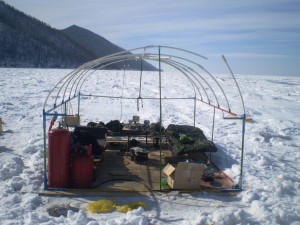

Примите мои 5 копеек.
Это зимняя палатка. живём в ней на льду.
ширина 2,6 длинна 3,4, высота в коньке 2м (на память)
пол . фанера 4мм + пенофол
каркас стальные трубки 20мм квадратного сечения.
свод - труба РР 15мм
сама палатка двухслойная. верхний слой - брезент палаточный(бывшая армейская палатка 2шт) . внутренний слой - изоспан(не помню марку)
юбка - брезент китайский - непромокаемый.
вес и габариты - не скажу. т.к. делиться на сумки на три части. на чивыркуй ездили, умещался в "пыжике" + бутор + 3 чела. пыжик правдв с багажником.

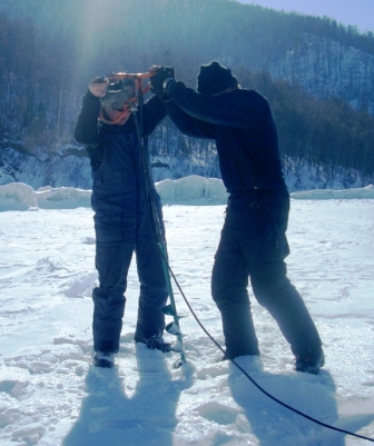

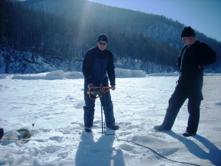

электробур для тонара
"рога" от б/п "Урал" . двигатель - электроуселитель руля от какого то японского грузовика. провода и кнопка. ))
рабочая часть - ледобур тонар, можно электро, можно на ручной поставить. т.е. ничего переделывать на ледобуре не надо. можно любой шнек воткнуть (на фото 180мм)
