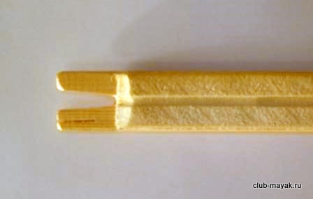

Основанием служит тонкая сосновая или листвиничная рейка, шириной около 30 мм и длиной 25-35 см. С обоих концов рейки сделаны прорези, чтобы она стала похожа на мотовильце. Поверх рейки по обеим сторонам наклеивается пенопласт твёрдых марок или же листовая пробка. Углы пенопласта зашкуриваются наждачной бумагой таким образом, чтобы придать профилю более оптекаемые формы, а посредине вытачивается небольшая канавка для намотки лески. В последствии, в этот пенопласт или пробку можно втыкать мушки.

Для фиксации основной лески, на одном из концов удочки делается небольшой расщип рейки. Фиксация будет гарантировано надёжной. Однако, многие рыболовы делают фиксацию двумя-тремя петлями, исключая возможность вмораживание мокрой лески в расщип.
