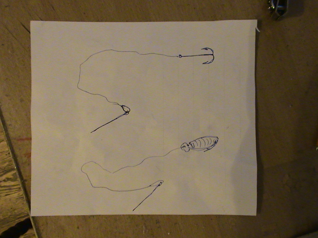

Помню, эти крючки, действительно мы их использовали для оснасток насаживая их на этот крючек. Подбираеш соответсвующей длины живца, отстегиваеш защелку, тогда карабинчики были в дефиците. Крючек протыкаеш через анальное отверстие и выводиш в рот, застегнул застежку и вперед. Вес живца позволяет закинуть его на не плохое растояние,
Точно такую же технологию я применял в Монголии при ловле в проводку вдоль травы и кувшинок, язя и сазана. Наживкой служила матка кузнечика, навид не очень приятная, но неотразимо действовала на эту рыбу. Обычно использовали одинарный крючек, одна поклевка и наживки нет, стащили . Вспомнил про эти крючки, взял одинарник №12 с длинным цевьем, спаял двойник. Ккрючку привязал плетенку поводок 30см длиной, и большая петля, в петле иголка. Иголкой протыкаеш матку, и двойник садится очень замечательно. На эту оснастку вытаскивал до 5 язей, и она оставалась довольно целой и привлекательной.
рисунок предлагаю. Вот эту приспособу пристегиваеш к основной леске и впреед.
Последний раз редактировалось Максимыч 03 авг 2017, 21:11, всего редактировалось 2 раз(а).
