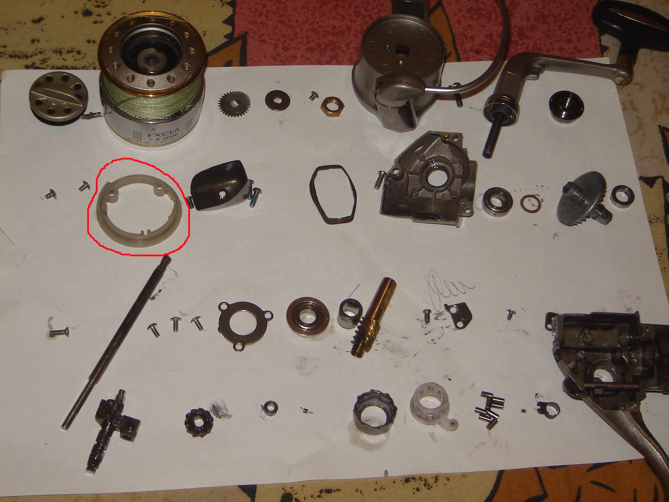

В прошлом сезоне убил 2 катушки(закрывая дужку поворотом ручки).Считаю лучше рукой закрывать.

Деталь, которая отвечает за то, чтоб скоба скидывалась при прокрутке ручкой в основном пластмассовая.
На фото я её обвел красным кружком. К тому же моя вредная привычка перебрасывать прокруткой уже оставила на ней выемку. Так что не делайте так, как я. Мне же остается только "добить" эту катушку. Но пока она еще работает очень даже ничего!.
И не рекомендую повторять полную разборку катушки, так как я делал на фото, когда решил её полностью почистить и смазать. Если что - я не виноват.

Если дальше будешь захлапывать рукой, катушка прослужит свой срок. :geek:
