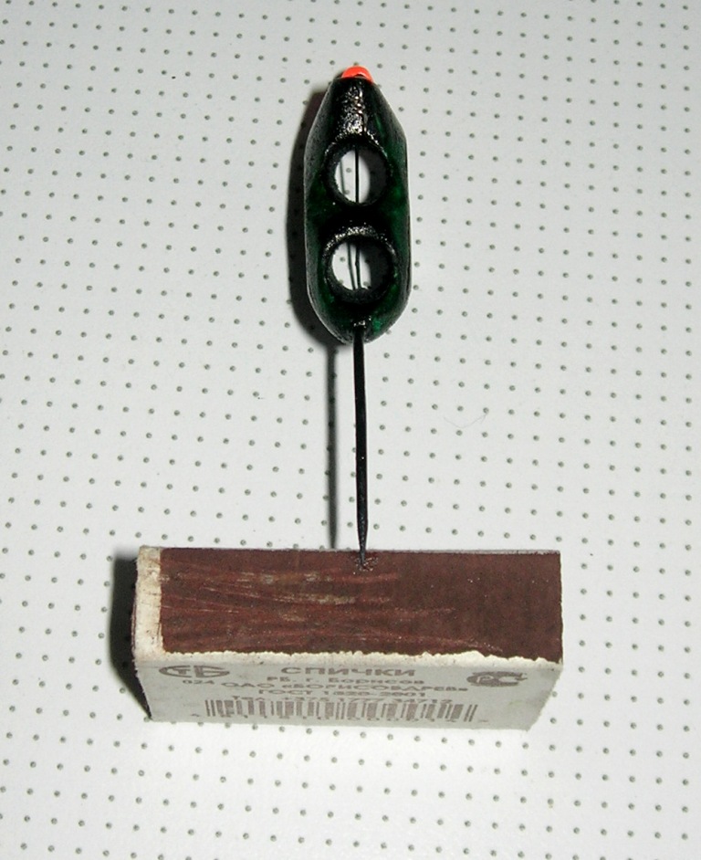

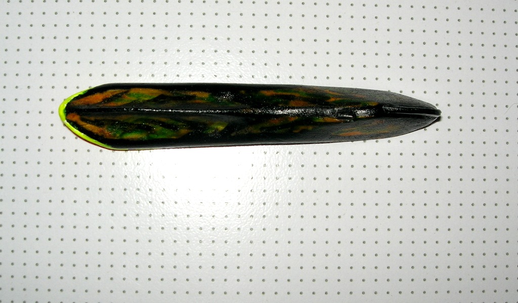

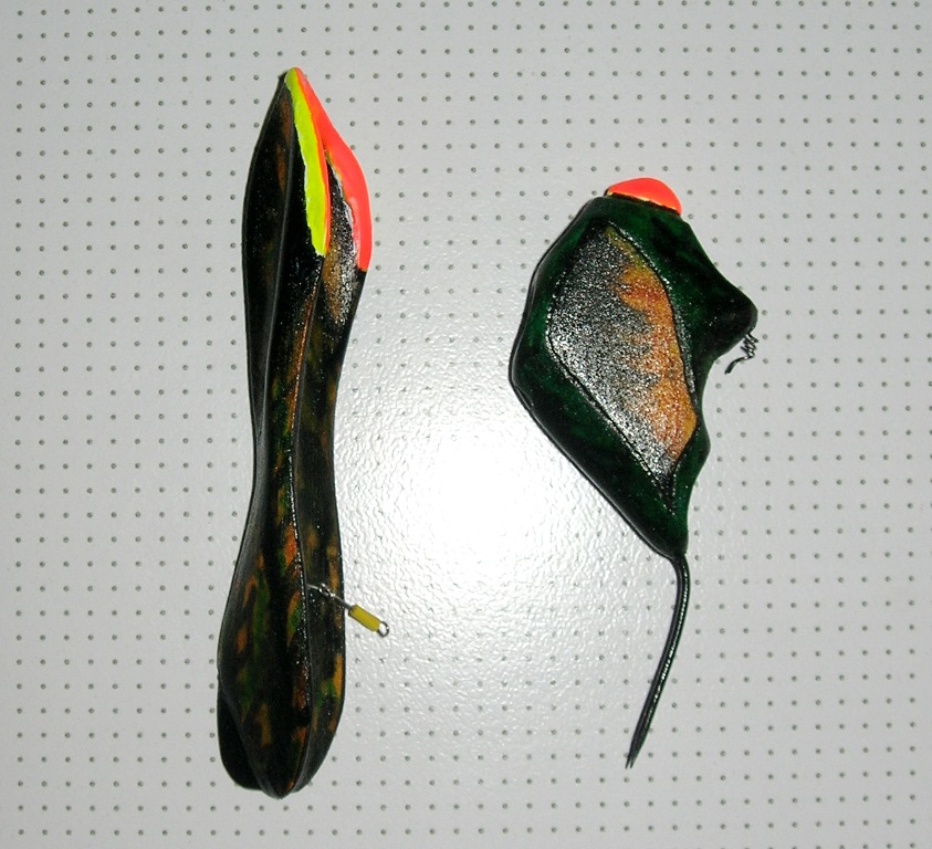

Первоначально поплавок-рейдер меня не "зацепил", но вот на прошлой неделе его почему-то вспомнил. Но для начала, чем рейдер отличается от обычного - при потяжке (рыболовом) погружается в воду под большим углом, а всплывает более полого, каждый раз все дальше от рыболова. Можно подвести его к кувшинкам, веткам. Только вот эта "летающая тарелка" с килем тяжеловато погружается при поклевке, поэтому и ловят им обычно на живца. Решил сднлать что-то более пригодное для ловли на обычные поплавочные насадки, более легко погружаемое рыбой при поклевке. Почти одновременно пришли в голову две конструкции, испытывал их одновременно (фото 1).

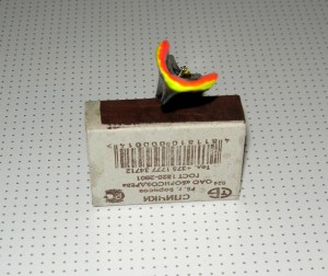

На обеих поплавках новая система крепления повышенной надежности. Нихром проходит тело насквозь и загибается в виде буквы "П". На верхную "перекладину" одевается кембрик, влееваемый супером в углубление в корпусе. Первый вариант - почти обычный поплавок с килем и двумя наклонными сквозными отверстиями (фото 2).
В принципе, делать из него "рейдер" и не предполагалось. А с задачей просто подныривать под ветки и т.п. он ... почти справился. При резкой потяжке он даже заглубляется, но неглубоко и всплывает вертикально. Правда, на придержку он почти не реагирует, так что применение для него найдется.

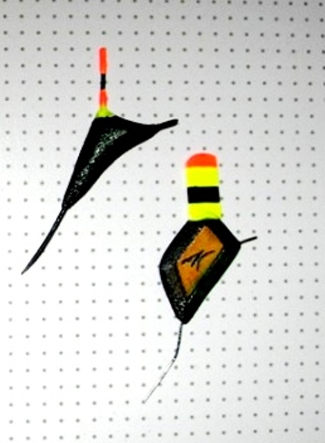

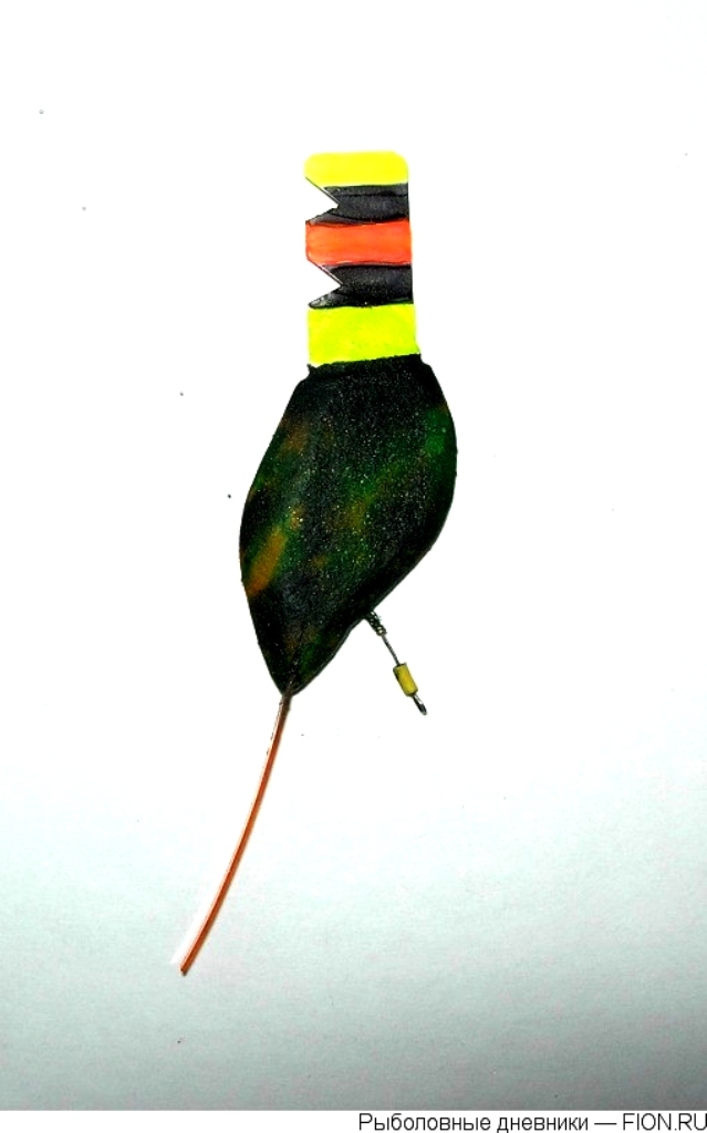

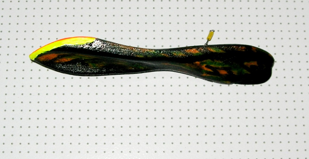

Второй вариант (фото 3,4,5) в нижней части получил выступающий из тела пригруз из свинцовой пластинки. У этого варианта потенциал "рейдера" есть, он плавно всплывает по косой, но пока еще требует дополнительных работ по уточнению пригруза, а может и формы - нестабильно заныривает.

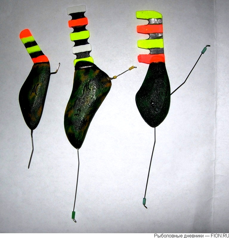

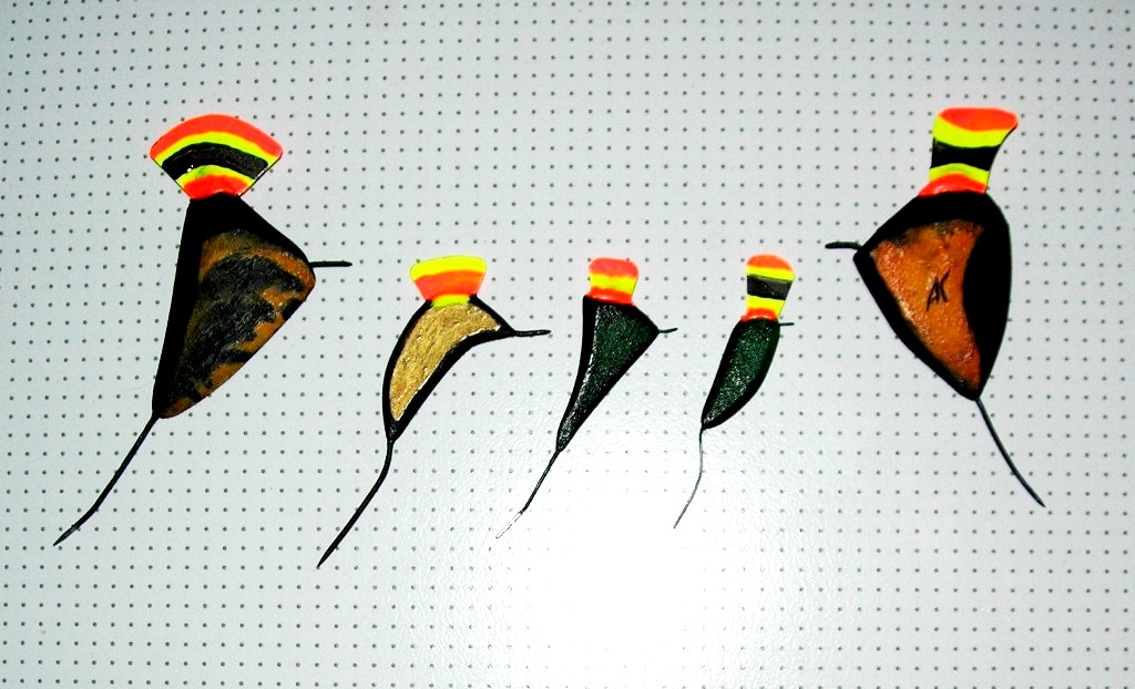

В конце позапрошлой весны (видимо перегрелся на солнце) решил немного замахнуться на штекерные поплавки. И даже рыболова - спортсмена нашел на Могилевском форуме. Посоветовал он мне на какие сайты зайти. Естественно, я никуда не зашел - показалось самому интересней придумать. Ведь пару фирменных я тогда даже мельком видел (ОГО!).
На первой фотографии первая партия, попроще. Левый, пожалуй, иначе как разминкой не назовешь. На остальных попытался сделать лучше видимой поклевку, а не просто антенну. На правом поплавке просто антенна пошире из тонкого материала, а на среднем шарнирная антенна - в надежде что, находясь под углом 45 градусов, при небольшом погружении /всплытии "махать" своей верхней частью антенна будет в 2-3 раза больше.
Не успел бедный спортсмен отойти от получения первой партии, как я "накреативил" вторую (фото 2,3). Первый слева просто съемный. Все остальные уже не только съемные, у них повышенная видимость поклевки в новой версии, еще легкая подсечка (двигается только леска без поплавка). И даже некоторая УНИВЕРСАЛЬНОСТЬ (для штекера?!), с возможностью подстройки за счет шарнирности: сначала верхнего крепления, потом на оси вся проволочка. Последний (третье фото) вообще с одной точкой крепления, с хвостом - "противовесом" из полоски пластика. Кроме самого первого, остальные поплавки предназначены для ловли на течении или активной проводкой. Серьезных испытаний не проводил (у меня и штекера то нет), это скорее "ярмарка идей", так что не судите строго. Первые получились примерно в натуральную величину, на следующем фото раза в полтора больше реальности, на третьем раза в три.

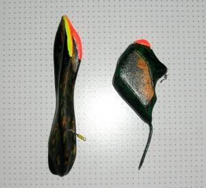

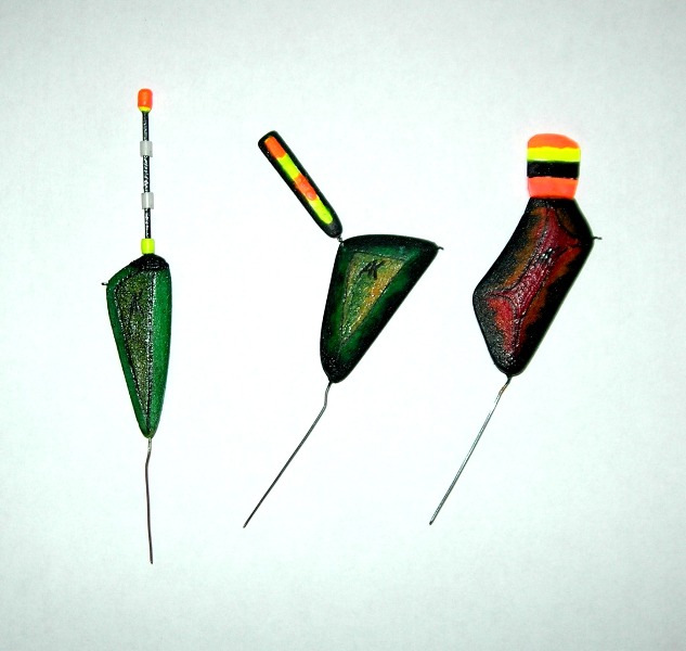

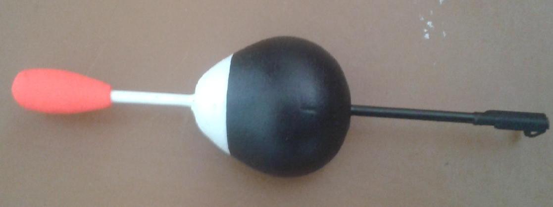

Потом как то в командировке «руки чесались», сделал несколько разных поплавков (фото 4). Два из них грузоподъемностью 0,3 гр. Этого мне показалось много, попозже сделал еще два поплавка на 0,12 гр. (фото 5). Все эти не высылал, все наделся передать при личной встрече, но не срослось. Антенны в форме веера сделал не просто так, но об этом немного позже.

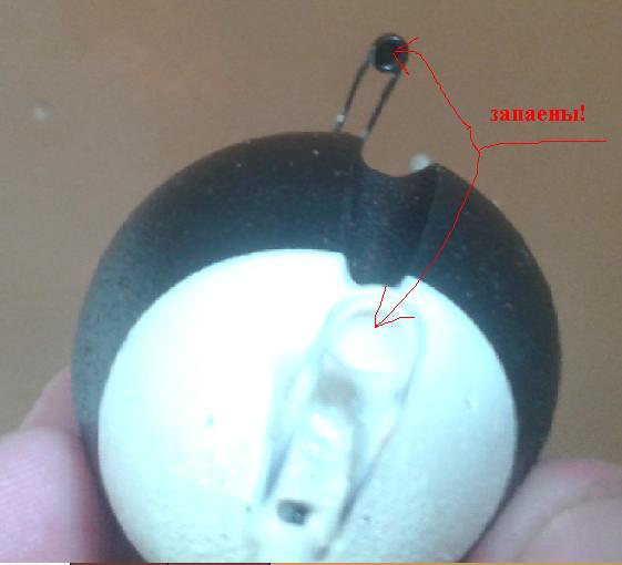

Здравствуйте уважаемые рыболовы. Подскажите пожалуйста - приобрел в Актив-тур вот такой поплавок, уверили что оно самое оно для ангарской балды. Сейчас начал соединять все это воедино, НО! Ушки, через которые леска продевается - запаяны! Что с ними делать - полностью напайку удалять или иголкой леску продеть, не разрушая полностью напайку. Подскажите пожалуйста, а то завтра хочу испробовать все это безобразие. :D
Re: Поплавки - разнообразие! - как много в этом слове!
Сообщение гаврош » 27 мар 2014, 15:38
Match
Сообщения: 759
Репутация: 87
Сообщение Match » 27 мар 2014, 20:21
Удали лак и краску! Петли изнутри отполируй прочной нитью! Подойдет шнурок от ботинок!!!! З.Ы. неужели припой от краски отличить не можете????
