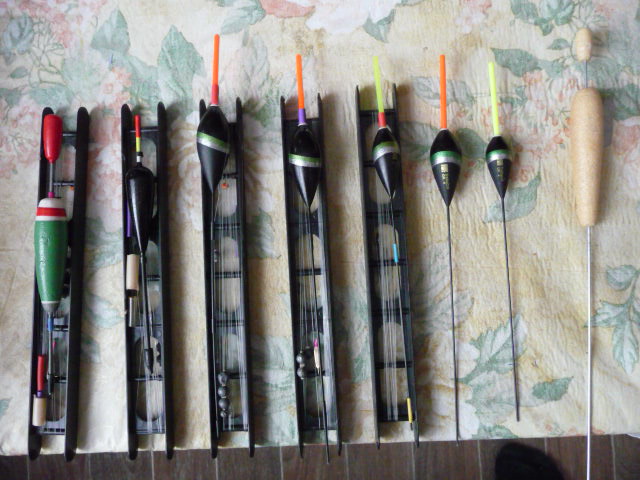

Вот мои поплавки. Слева направо: 1-Отечественный поплавок мой любимый:) пока что в большинстве рыбалок его использовал. Универсальный, ловил с ним и ельца и ленка на удочку, и хариуса в проводку на Китое; 2- поплавок наш ПИРС; 3,4,5,6,7- Трабукко купил в прошлом году, пока ничего конкретного про них не скажу мало рыбачил.Правда на первой же рыбалке пришлось дорабатывать маленько, вклеивать съемную антенку и надевать не нее кембрик; 8 - моё творение не доделанное :D

Ангарчанин писал(а):Правда на первой же рыбалке пришлось дорабатывать маленько, вклеивать съемную антенку и надевать не нее кембрик;
А с какой целью вклеивал :?: Вылетали самопроизвольно :?: Или пили воду :?:

Вклеивал, чтобы создать дополнительную точку крепления, т.е. на антенку кембрик, а через него леску. Так как в процессе эксплуатации выяснилось, что при подсечках вырывается колечко из тела поплавка, через которое леска проходит. И если сразу этого не заметить при следующих подсечках ломается киль.

В таких случаях желательно восстановить вторую точку крепления поплавка. Сменные антеннки это очень хорошая штука, и не нужно её убивать на корню.
И даже если поплавок не качественный, отверстие под антенну не герметично, антенна выпадает - нужно сделать следующее.
Вытащить антенну, залить отверстие супер клеем или эпоксидной смолой (смолой лучше), после того как клей просохнет, сверлом равным(а лучше на десяточку меньшим) диаметру антенны акуратно высверливаем место под антенну по новой.

А смысл восстанавливать, если она и в следующий раз вырвется. Хотя если рыбачить на спокойной воде на не крупную рыбу, то возможно в таком случае колечко не будет вырываться. Возможность смены антенок для меня не очень важна, но за совет спасибо.
