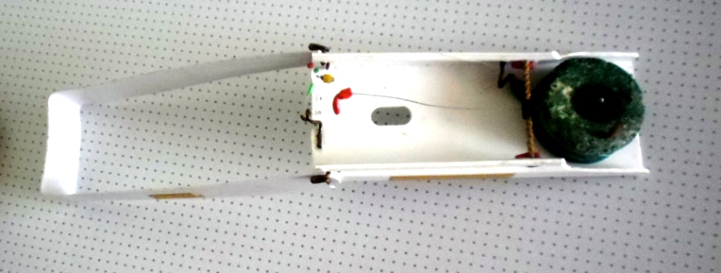

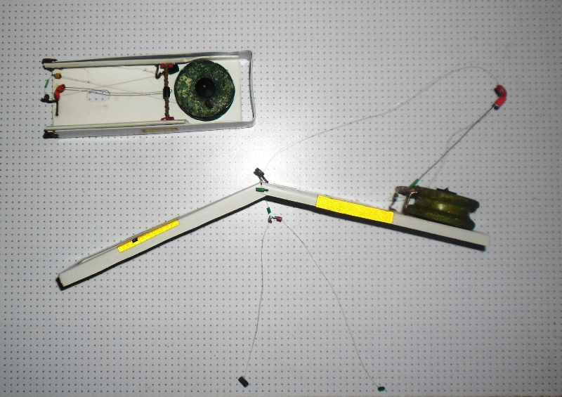

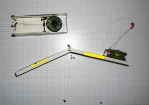

Нередко бывает, что хорошая рыба предпочитает брать на неподвижную насадку. А клевать любит, когда отвернешься. Раз, и утащил карась или лещ удочку в лунку. Но это если у Вас обычная удочка, но если взять специальную, например, мою удочку... то для начала надо добраться до подходящего водоема. А еще своей машины нет. Поэтому, хотя предназначалась удочка для ловли «крупняка» бели, обычно же ловишь подлещика, плотву, обязательно ерши цепляются. Кроме основной цели, хорошо подходит как дополнительная снасть при ловле жерлицами, для разведки – кивок хорошо виден за 12-15 метров и есть «защита от утягивания» в лунку. Обычная оснастка – концевое грузило, а поводок крепится повыше с помощью самодельной защелочки. Грузило здесь можно поставить более тяжелое, чем мормышку, а крючок ничем не пригружен, рыбе ничего не мешает и она насадку реже выплевывает. Поэтому на глубине у моей удочки преимущество перед неподвижной мормышкой. Возможна перенастройка (в т.ч. заменой катушки с другой оснасткой) для ловли окуня на малька, на легкую донку для несильного течения и т.п. И работать с ней не сложнее, чем с обычной удочкой (да и больше трех я с собой не беру). Так что, если нередко ловишь на стоячку, смысл сделать подобную удочку есть.
Достоинства:
-складывается, занимая мало места (обычно 12,5 на 4-5 на 2,5 см) при перевозке,
- раскрывается (ставится) над лункой более чем на 20 см, благодаря чему и
- автоматической сдаче лески (и ее запасу) утащить рыбе удочку в лунку нереально, заодно можно ее сделать менее грубой, легкой (обычно до 20-25 гр),
-сменные катушки (по желанию) позволяют в любой момент сменить оснастку,
-простая и надежная конструкция "резинового" кивка, он виден дальше, чем у большинства удочек, не боится ветра, "жесткость" его регулируется на рыбалке,
-да и вообще простая конструкция, как по изготовлению, так и по нахождению исходных материалов.
Удочка сделана из кабельного канала в двух вариантах исполнения. Внутренний – из самого канала (более старый вариант, по катушке видно) и обновленный наружный из крышки канала с кусочком кембрика вместо крючка (для выставки). Кольца сейчас разрезные, из медной проволоки ок. 1 мм. Как обычно у меня на зимних снастях, катушка устанавливается на штырьке с утолщением вверху и стопорится резиновой шайбой. Очень простой «автомат" - на штырек надевается отрезок мягкого кембрика, чуток большего по диаметру, чем отверстие в пенопластовой катушке. Меняя длину и диаметр кембрика, добиваюсь вращения от веса 250-300 гр - и для подсечки достаточно, и поводок не порвется. Для создания тормоза используется трение между одетым на штырек кембриком и самим штырьком (сила трения между пенопластом и кембриком больше, не проворачивается). Вам, наверное, проще будет взять кембрик (ниппельную резинку), с некоторым усилием одевающийся на штырек. Подгоняем отверстие в катушке так, чтобы она с натягом устанавливалась на штырек с кембриком. Одеваем сверху резиновую шайбу – она больше для удержания катушки. Проверяем усилие и окончательно подгоняем отверстие в катушке под нужное усилие (например, 300 гр.). Хватает минимум на 2-3 сезона. Еще проще поставить вместо штыря болтик и «придавить» резиновую шайбу гайкой до получения нужного торможения (законтрить второй гайкой). Правда, катушка станет не съемной, и проверять усилие нужно будет чаще. Удочку можно собрать и просто на какой-нибудь «дощечке» длиной около 20 см.

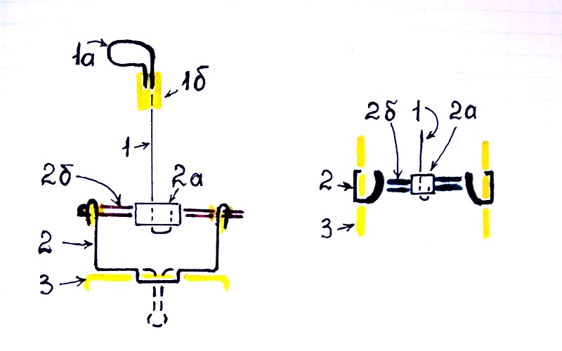

Кивок устанавливаю обычно с небольшим наклоном вперед или перпендикулярно льду. Конструкция кивка (придумал более 15 лет назад) на рисунке.
1 – кивок из стальной проволочки 0,3-0,5 мм, 1а – обтянутая кембриком петля для лески, 1б – яркий кембрик, закрывающий петлю.
2 – «вилка» из медной проволоки 1мм для наружного варианта (штрихами для хлыстика), 2а – плотный кембрик, в который продета резинка 2б, 3 – корпус (кабельный канал). Резинка зажимается боковыми петлями «вилки» обязательно через защитный кембрик, одетый на резинку или проволоку. Справа рисунок для закрытого варианта. Для изменения усилия кивка вынимаем леску из петли, сдвигаем до упора вниз, прокручиваем в нужном направлении и возвращаем все на место.
Основная часть кивка – это кембрик, одетый сразу на две резинки. Тонкой проволочкой прокалываем кембрик так, чтобы проволочка прошла между резинками. Концы резинок с обеих сторон закреплены-застопорены, у меня прижатием к стенкам медными скобками. Поэтому, при предварительной закрутке в одну сторону, резинка будет пытаться вернуть проволочку в обратную сторону. Реально предварительная закрутка делается так, чтобы почти уравновесить грузило. В этой удочке для регулировки закрутки:
- сдвигаем большой кембрик, раскрывая петлю на конце проволочки, вынимаем из нее леску,
-вытягиваем тыльный конец проволочки до упора петли для лески в резинки,
-закручиваем проволочкой резинку почти на оборот, для усиления против подъема, для ослабления по подъему,
-«фиксируем» полученное усилие, протянув проволочку до вхождения короткого загиба на тыльном конце проволочки в кембрик. При необходимости повторяем.

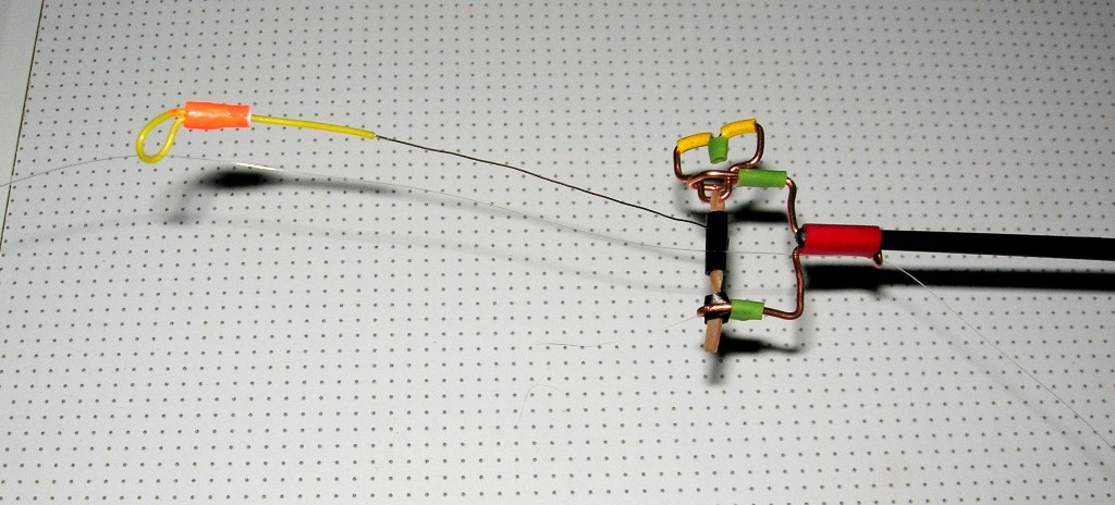

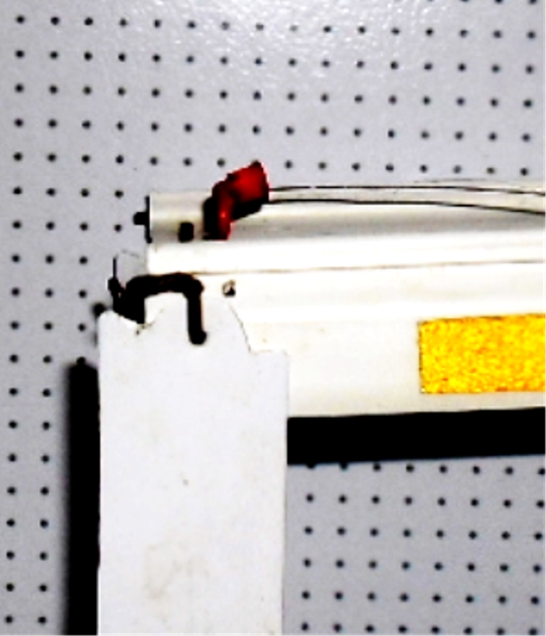

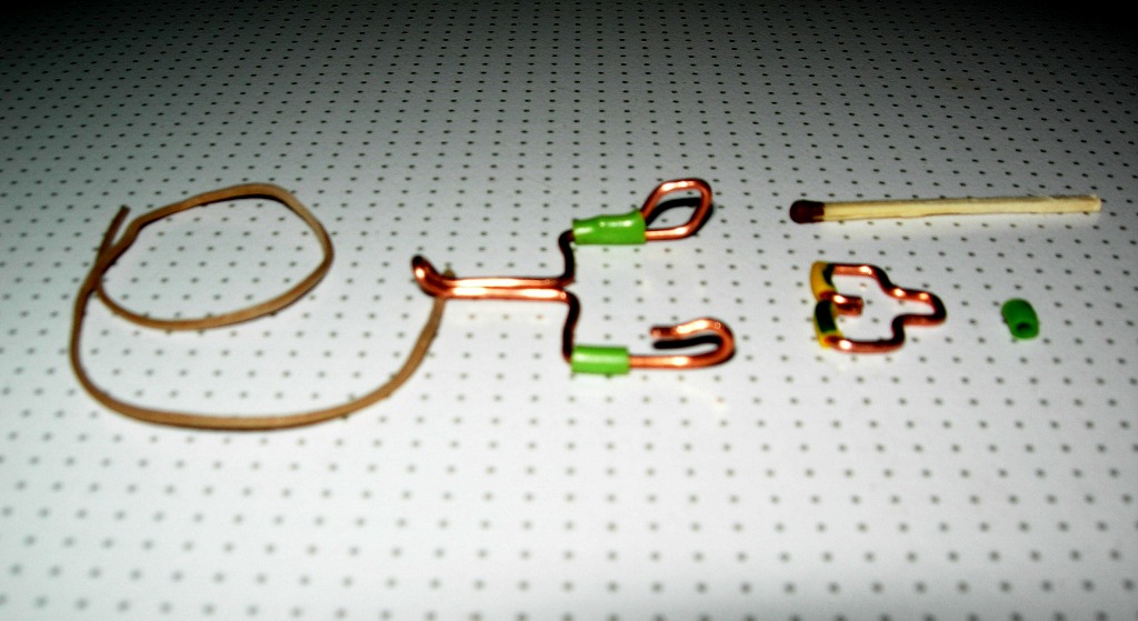

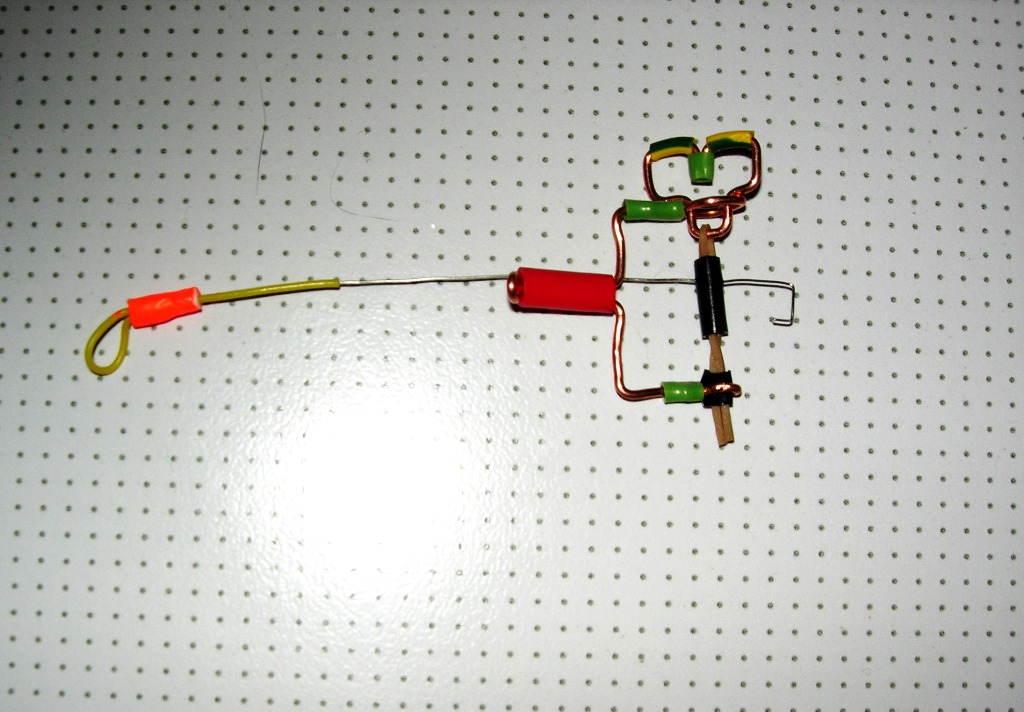

Лично мне больше нравятся "торсионные", а не баллансирные кивки. Пропустить проволочку между двумя резинками придумал, к сожалению, не я, а вот кивок в виде "вилки" из медной проволоки, придумал и сделал гораздо раньше (лет двадцать назад), чем появился в продаже пластмассовый "серпик". Так как грузила я менял редко , в "вилке" не не предусмотрена быстрая регулировка усилия. Поэтому, для новой модификации (для замены баллансирного кивка) принцип регулировки взят от старого советского варианта кивка, только мой вариант гораздо проще в изготовлении - кроме утконосов, инструмент больше не нужен. Кивок подойдет не только палаточникам. Правда, активно с ним не поиграешь, и в мороз леска может вмерзнуть, но практически не боится попадания воды и ветра.
Делаем сначала из медной проволоки 1-1,2 мм "переключатель" - меньшая деталь на фото 2, кембрики на нем, чтобы пальцы не морозить. Большую деталь, "вилку" делаем из медной проволоки 1,2-1,5 (или стальной). Петля на одном конце поменьше - для зажимания резинки (через кембрик), на втором побольше, для "переключателя". Рабочая часть кивка собирается, как обычно (если нужно , могу описать подробно), а мой способ закрепления тонкой проволочки самого кивка можно разглядеть на фото 3. Обтянутая кембриком петля кивка разъемная, большой оранжевый кембрик сдвигается. Правда, для смены оснастки без перевязывания, надо еще петлю для лески заметно увеличить, или крепить леску кембриком. Для регулировки усилия (подгонки под вес мормышки, грузила), вытягиваем "переключатель" из петли и закручиваем в нужную сторону. Для большей точности настройки взял тонкую, 1 мм резинку.

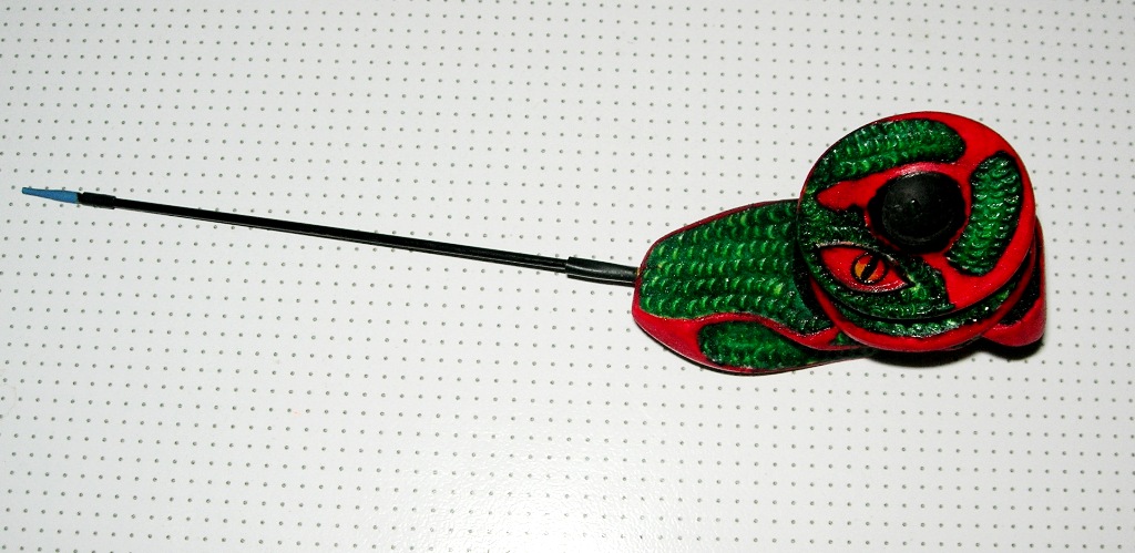

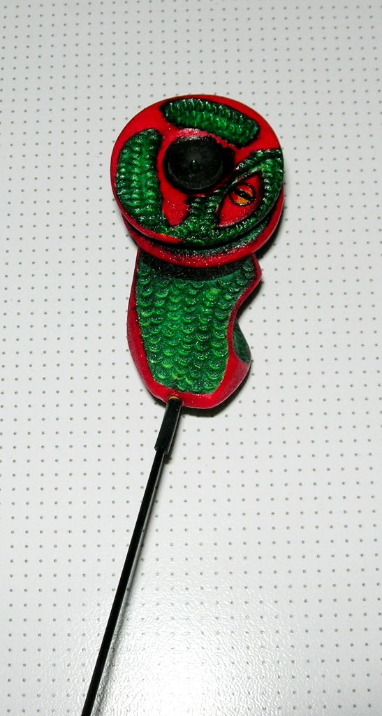

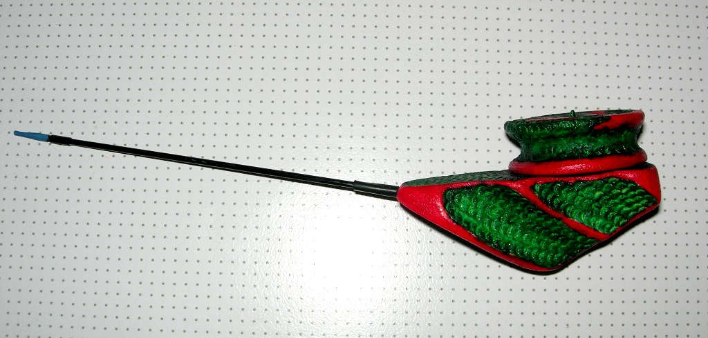

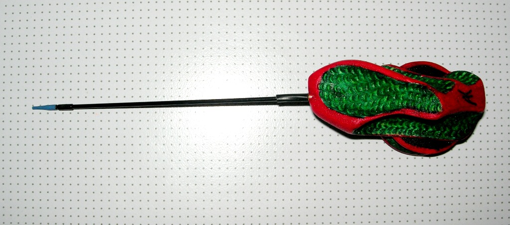

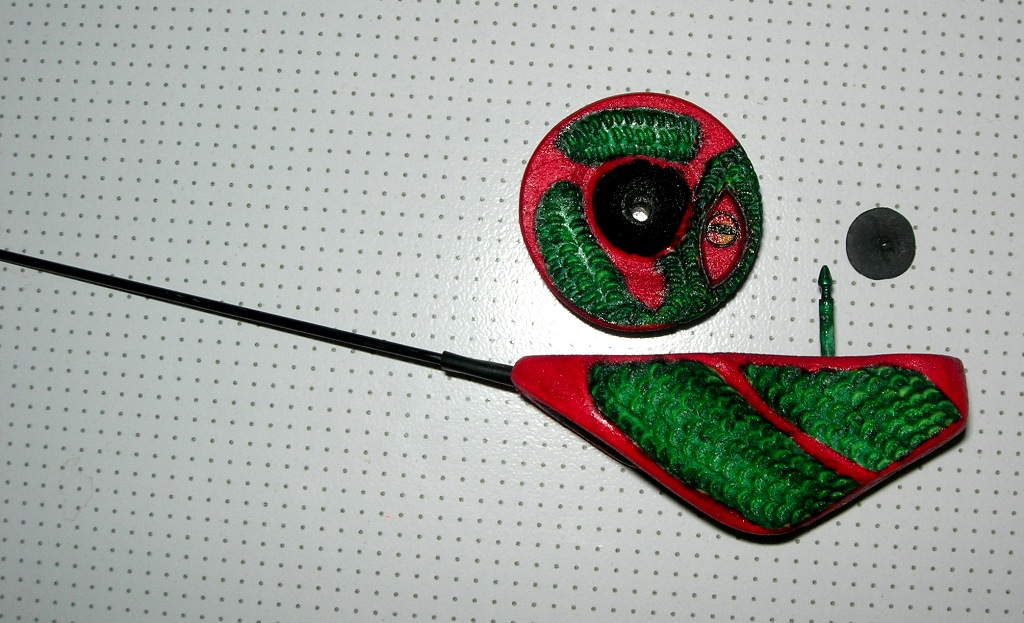

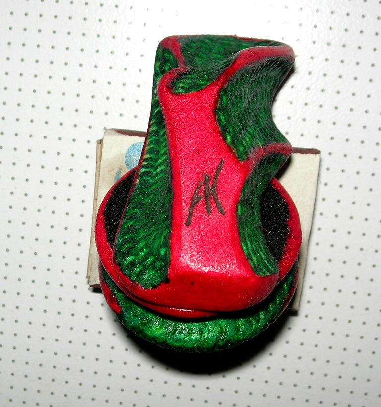

Решил делать себе красивую рукоятку для безмотылки (заготовку уже выставлял). Но с оснащенными (старыми) катушками она не смотрелась, добавил и новую катушку. Хлыстик съёмный, вес около 7 гр.
А у Вас такой нет. :P
