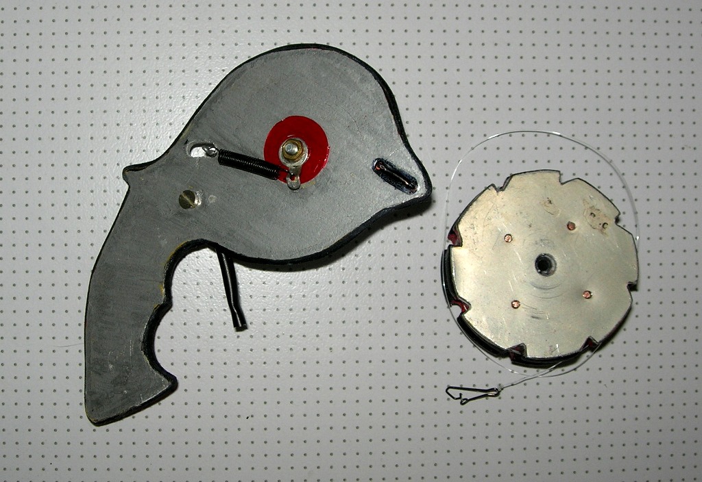

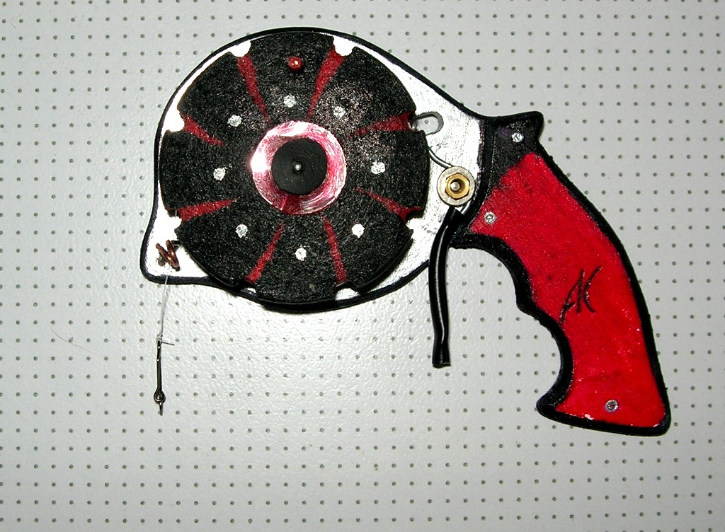

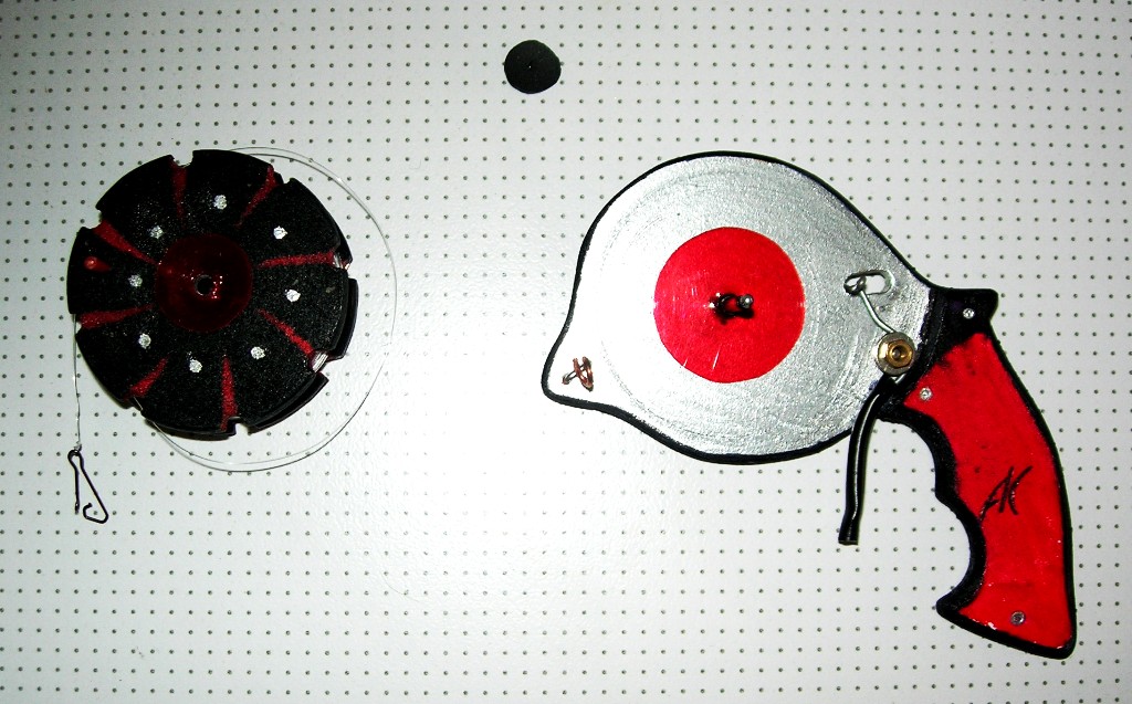

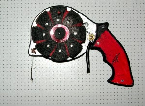

Для начала мне вдруг понадобился легкий глубомер. А почему бы не сделать для него симпатичную катушку. Старый «тяжелый» глубомер-отцеп и магазинная кормушка с намотанной на пенопласт леской на этом фоне не смотрелись. Да и нужны ли отдельные катушки-пенопласты? Ведь всегда или меряешь глубину, или
кормишь, или отцепляешь. На кормушке обычного типа оставляем (закрепляем) отрезок лески с петлей наверху, достаточный для срабатывания, размечаем леску по 0,5 м, привязываем аккуратную защелку - универсальная зимняя платформа готова! Кормушки, грузы и отцепы меняй, как хочешь. Катушка может быть магазинная, от лески или пенопластовая. Главное – косые надрезы на нижней щечке и простейший подпружиненный «курок». Рукоятку сделал из б\у таблички (вспененный ПВХ), пенопластовую катушку снизу усилил 1.5 мм алюминием (закрепил на супере и вставил заподлицо 1.2 мм кусочки медной проволочки), в осевое отверстие вклеил отрезок гелиевого стержня.
Самодельную кормушку испытал ещё прошлой зимой, а недавно взял себя в руки и вместо страшненького (хотя и вполне работоспособного) намотанного свинца сделал вполне приличную приспособу - глубомер/отцеп. Заготовкой послужил покореженный здоровенный болт из медного сплава. Обточил, покрасил и влеил в просверленное отверстие гелиевый стержень. Сдвинув проволоку (медь 1,2 мм) вниз, открываем петлю, вводим в нее леску. Потянув вверх, закрываем петлю.
Длина медяшки 38 мм, общий вес около 75 гр.
