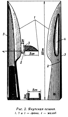

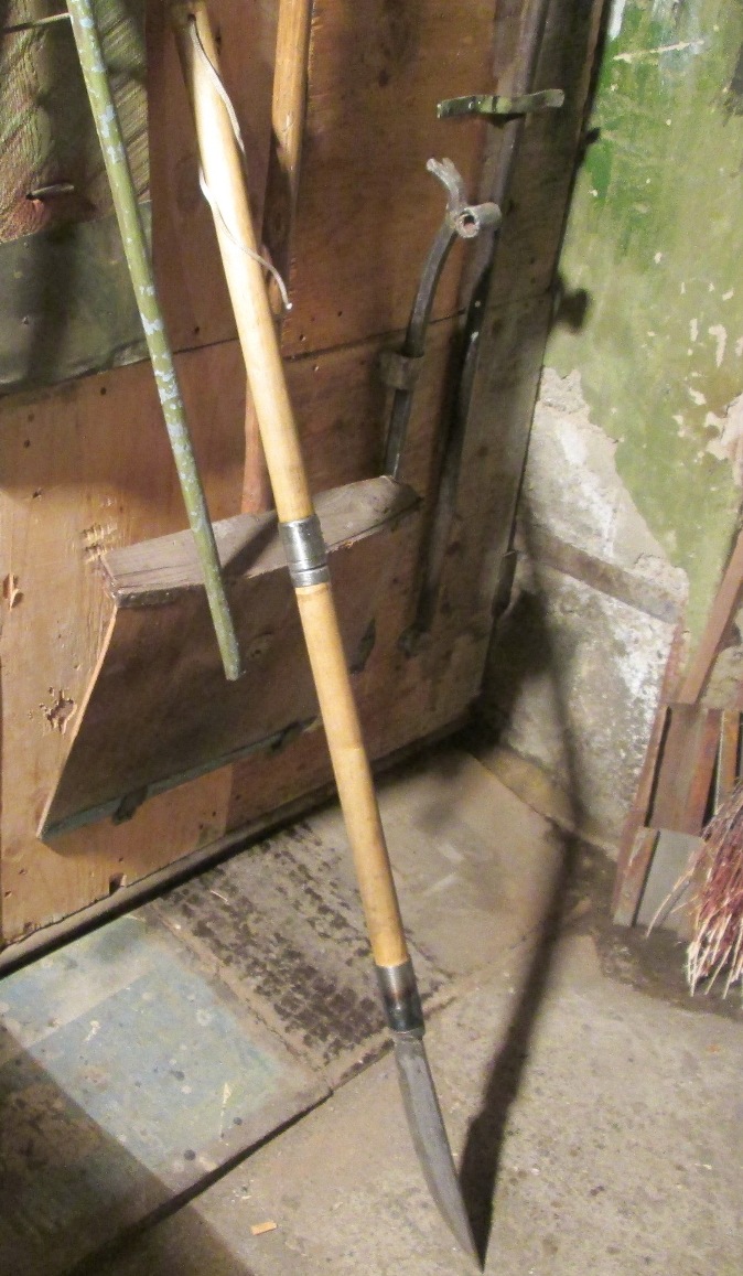

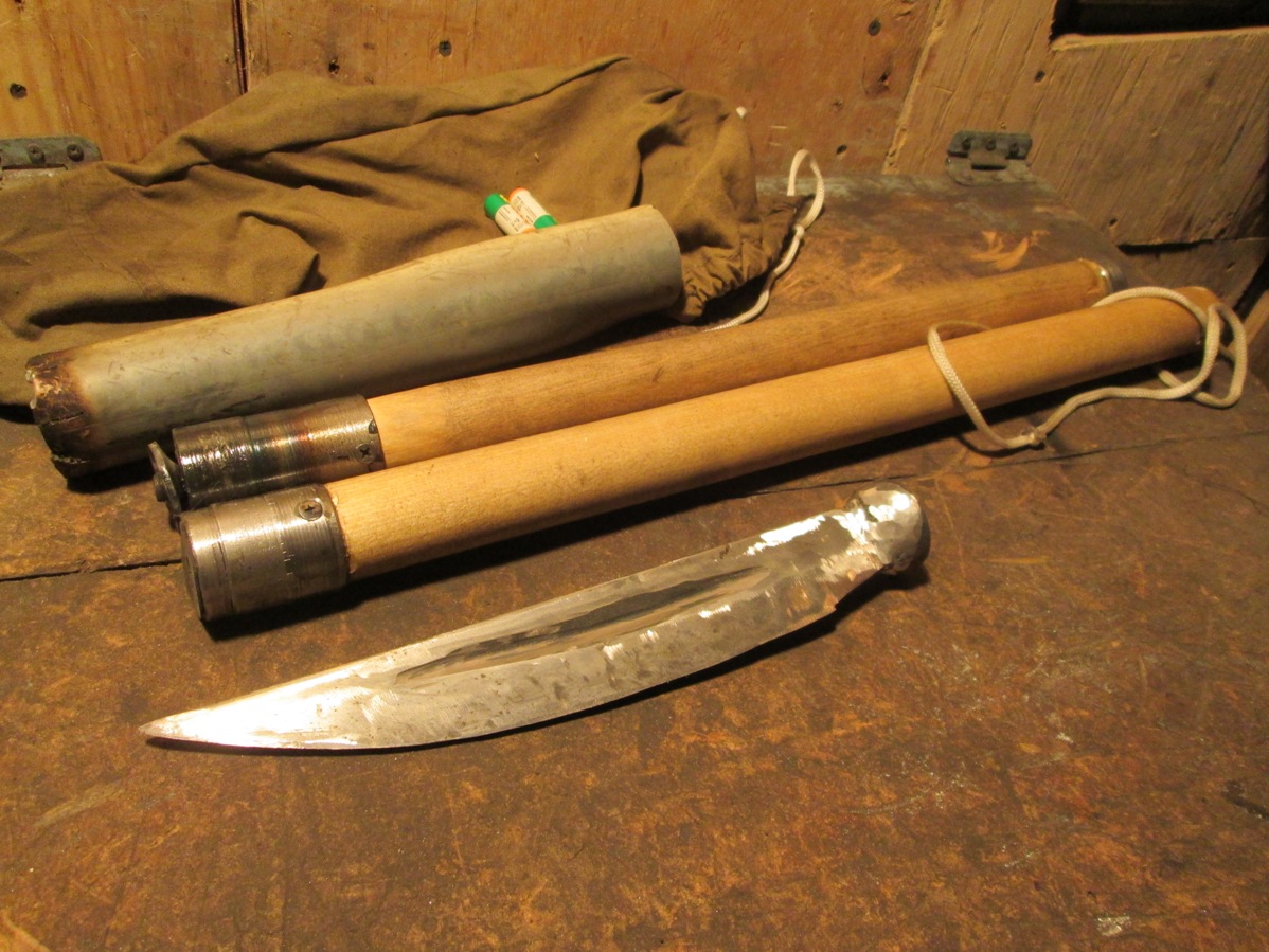

Мастер писал(а): так вот у якутов форма лезвия у пешни - обычный нож, только большой, естесственно, и заточен чаще всего тоже "по-якустки" - на одну сторону. Толщина льда какая там говорить, думаю, не надо. Так вот мы детьми всю зиму ими лед долбили (налимов добывали) и очень даже ничего. А тут у меня треугольная, но с удовольствием сменял бы на "якутскую".
Жил на Северах и тоже пользовался якутской пешней, вещь оригинальная, только навыки к ней нужны. Вот классическая якутская пешня
Сделал и себе подобную из рессоры. Рукоятка при не обоходимости укорачивается, то есть собирается без первого колена, изделием доволен

У меня тоже якутская пешня,подобная тем,что на фото и рисунках, размещённых выше.Привез с собой, переезжая сюда из Якутии.Игорь абсолютно прав,именно эта форма лезвия самая ходовая там.Работает замечательно!
