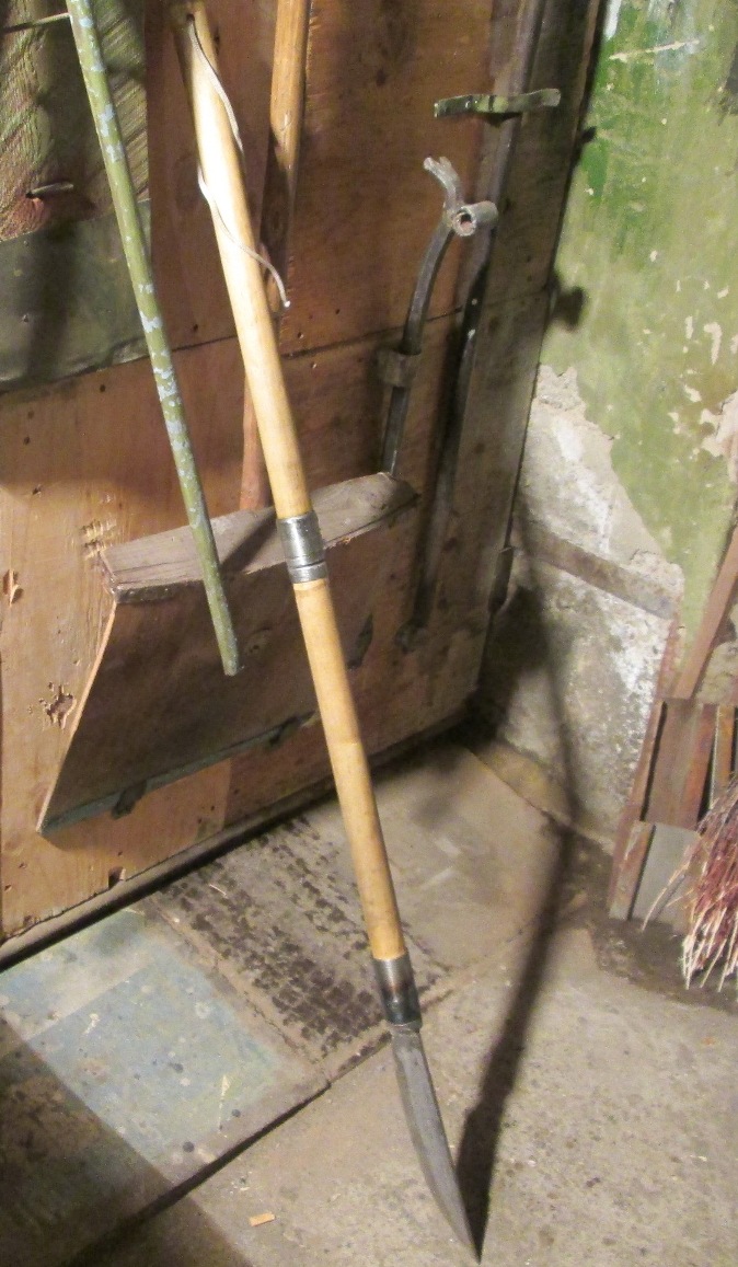

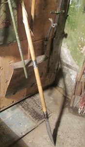

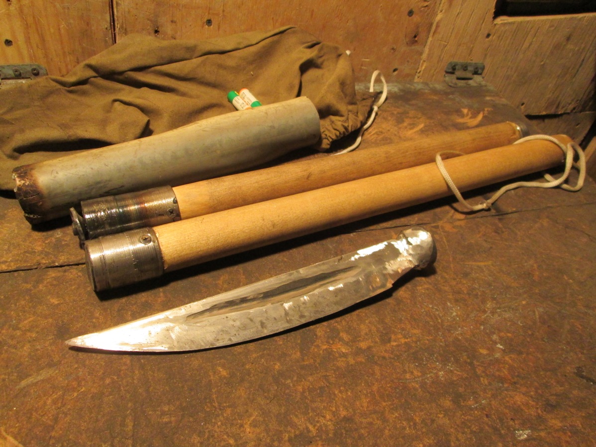

У меня якутская пешня,с собой привез при переезде.Лезвие такое как и описал Мастер.....

Привёз с Северобайкальска две пешни, трёх гранки. Делали их на заказ в местном Ж/Д. депо. Разборные. Я в восторге. До этого пользовался плоской, магазинской фигнёй. Человек, который мне их делал, сказал, что четырёх гранкой пользоваться проще, но трёх гранка, работает (колет) лучше, и при определённом навыке, ты её не на что не проминяешь!!!

довелось мне пожить в п.мишелевка. так вот там у меня было 2 пешни, одно трехгранка, вторая лапатка заточена на одну сторону. ловили там налима на поставуши и долбили лунки для проверки раз в сутки. за то время я ощутил разницу. когда долбишь лунку и дошел до воды, лед намокает, трехгранная пешня вязнет в нем, а лапатка нет. да и сам процесс долбежки у них разный

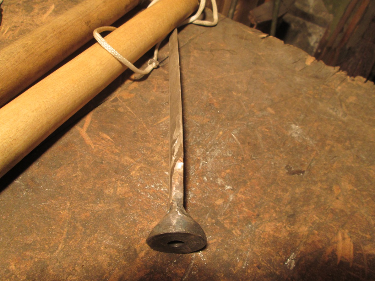

Интересно бы услышать мнения и отзывы владельцев трехгранок и четырехгранок. У меня была четырехгранка, но уплыла на весеннем льду вместе со всеми снастями. Отец едва сам спасся. Пешня была очень ходкая, но это была единственная четырехгранка, которая мне нравилась.
В данный момент отдан на обработку металл (полуось), для изготовления пешень, а вот с формой бойка нам предложили определиться самостоятельно.
Что посоветуете?
Пешня барнаульская у меня есть, но это вариант не для биения толстого льда, а компромисс. Она хорошо раздалбливает лунки, отскоки почти отсутствуют, она разборная и компактная, но она легкая.....я очень устаю, даже если нужно выдолбить 25-30см льда. Нужна масса, а ей обладает пешня "кустарная"! Вот и мучаюсь 3 или 4 грани?

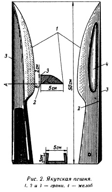

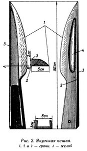

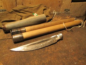

У меня тоже якутская пешня,подобная тем,что на фото и рисунках, размещённых выше.Привез с собой, переезжая сюда из Якутии.Игорь абсолютно прав,именно эта форма лезвия самая ходовая там.Работает замечательно!
