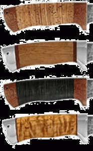

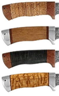

Кап и сувель -
Чтобы проявить рисунок,вначале обработка наждачкой,в автомагазинах продаётся зернистостью до 2500 грит,затем пропитка маслом(в данном случае масло для пропитки банных полок(или полоков?)есть идругие варианты),поверх-шеллак растворённый в спирте.

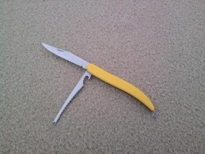

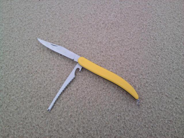

Друзья,сегодня наткнулся на интересный девайс.Считаю что это реально нож для рыбалки:нож,открывашка для пива(вообще главное в нём :D ),экстрактор,пилка.Попробую найти где и как купить.

Ручка ножа должна быть удобной – быть как бы продолжением руки, по длине должна превышать ширину вашей ладони, быть не скользкой и не должна холодить руку в мороз. Материал рукоятки - лучше всего наборная береста, пробка или кожа, дерево тоже подойдет. Если вы используете репелленты от насекомых, не берите пластиковую ручку, репелленты разъедают пластик. Узоры и украшения на ноже должны отсутствовать. В них забивается разрезанная пища, пот и грязь с рук и начинают гнить.
