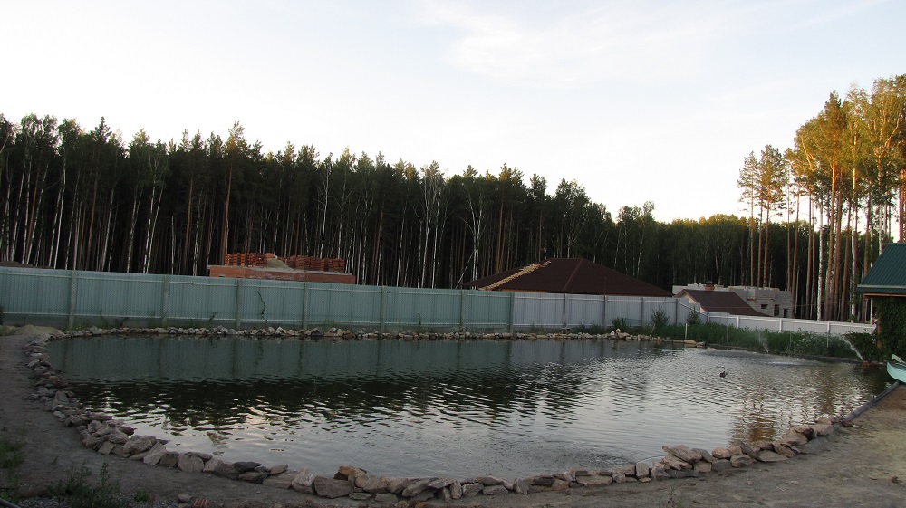

Живу в своём доме, за домом пруд 28х21 метр, глубина 4 метра с копеечкой. В пруду живут карпы от 100 гр до 6 кг, с полсотни подлещиков от 300 гр. до 1,5 кг, пара линей, пара карасей, окунь в единственном числе, ерши, чебаков штук 20. Налима зарыблял несколько тысяч личинок, но возможно он сдох вместе с осетрами и байкальским омулем в позапрошлую зиму - не уследил за аэрацией. Омульки у меня с личинки за два года выросли до размера шпрот! Их даже больше осетров жалко... :cry:
А! Ну и раков мелких в этом году запустил штук 100-120. Ночью выходишь с фонарём, они все к берегу вылазят! :D
Технологию строительства пруда можно посмотреть здесь - http: //www.rusfishing.ru/forum/showthread.php?t=10482&page=17

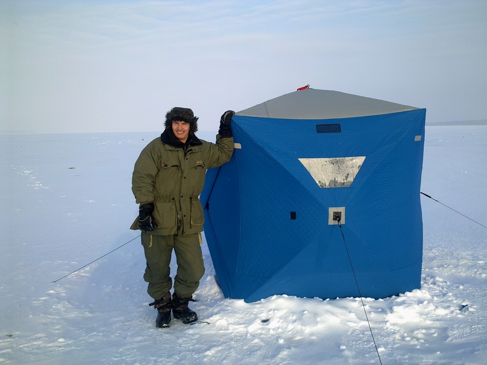

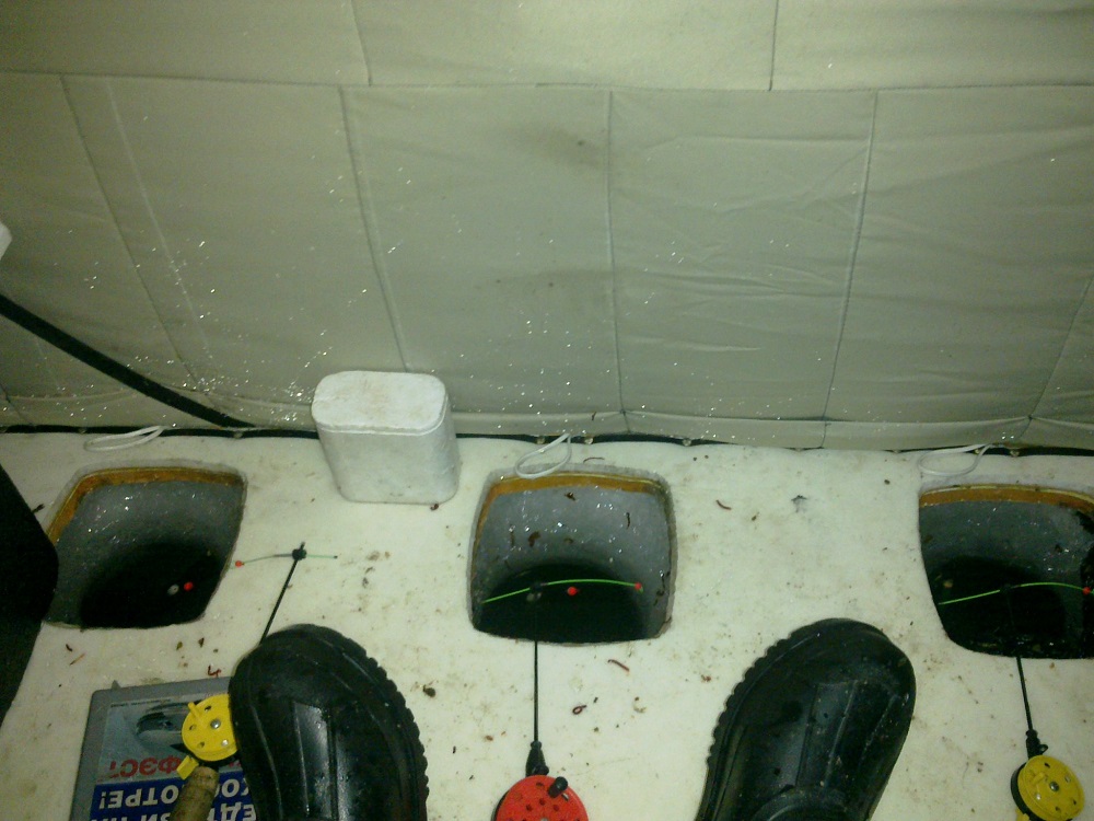

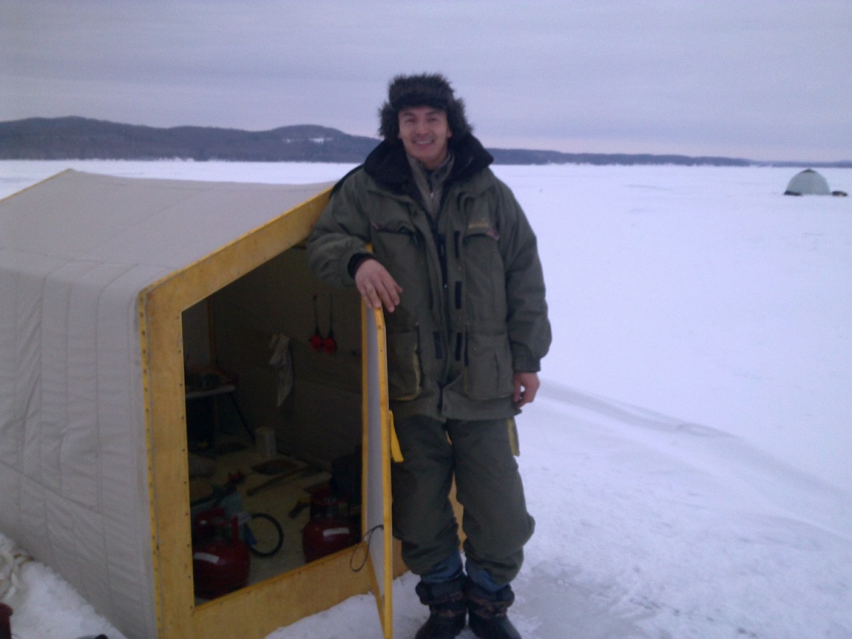

Сам я заядлый ночник-лещатник, на другие виды зимней рыбалки почти и не езжу. :D В 2010-11 гг. обзавёлся американской трехслойкой Clam Base Camp Thermal, которая в то время казалась мне верхом совершенства. Но прошли годы и вот я уже и сам произвожу утеплённые палатки. :)
Ещё в пору рыбалки в Clam пришло понимание, что с теплоизоляционными свойствами у трёхслойных американок и их китайских аналогов не все в порядке. Да, американки на то время были самыми теплыми палатками, но не теплее, скажем моего мобильного самодельного домика. Вся беда ещё и в том, что я ну оооочень мерзлявый! :lol: Так вот, если в своём домике я мог при одном Гефесте, в любой мороз, раздеться и сидеть в одних джинсах и футболке, то в американке чтобы достичь приблизительного комфорта нужно было гонять 4 кВт горелку Элекон Пауэр, да и то, дальние углы Clam постепенно покрывались конденсатом, а в сильные морозы слоем куржака.
Первая причина "победы" домика над американкой, это его малый объем. Объем домика 3 куба, а американского куба 6, естественно, что и отопления требуется где-то вдвое меньше. Вторая, и главная причина, разная конструкция тентов американок и домика. В домике тент сделан из двух слоёв плотной ткани, между которыми проложен синтепон. Синтепон простёган широкими полосами около 20-25 см и только в одном направлении. На американке тент изготовлен методом термостёки. При этом способе на специальном станке ультразвуковым утюгом (валом) спекаются воедино два слоя Оксфорда с проложенным между ними синтепоном. При таком способе скрепления весь тент испещрён тысячами точек, в которых тент становится не трёхслойным, а однослойным. Именно эти точки и являются причиной образования конденсата и куржака в американках, особенно при многодневных рыбалках. Если бы таких точек было сто или двести, можно было бы ими пренебречь, но поскольку их на таких палатках тысячи, то шансов противостоять самодельному домику у американки не оставалось. Если бы только...

Если бы только мой домик не весил 70 кг! :lol: Против американских 16-ти!

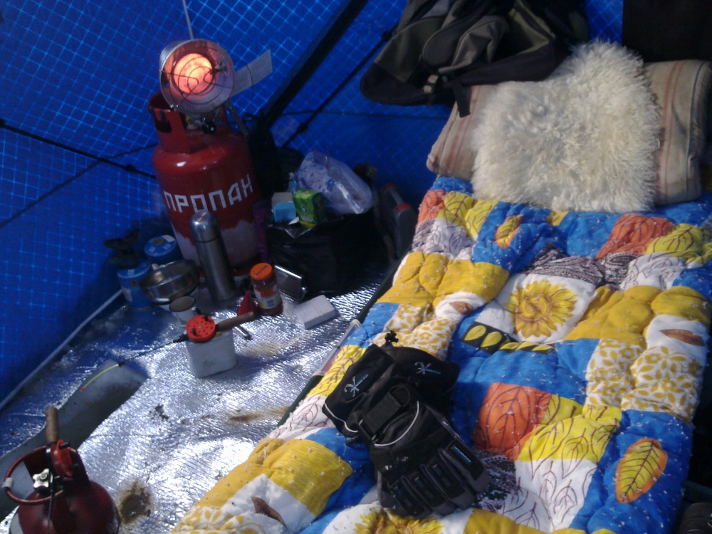

Именно эти кг и стали причиной того, что я выбрал американку, убрав домик на хранение в гараж. Пару-тройку лет я рыбачил в американке, компенсируя её недостаточные тепоизоляционные качества допрлнительным расходом газа. Рекордом было 35 литров газа, израсходованных за две ночи во время рыбалки в мороз -30-35 гр. И всё же под второе утро я уже не рыбачил, а сидел раскачивая поднятый на раскладушку баллон, т.к. газ не хотел испаряться и горел еле-еле... Палатка выглядела плачевно... Всё было в слое куржука и ледяных подтеках. От стен веяло холодом и сыростью. Я тупо сидел и ждал рассвета, когда должен был подойти снегоход...

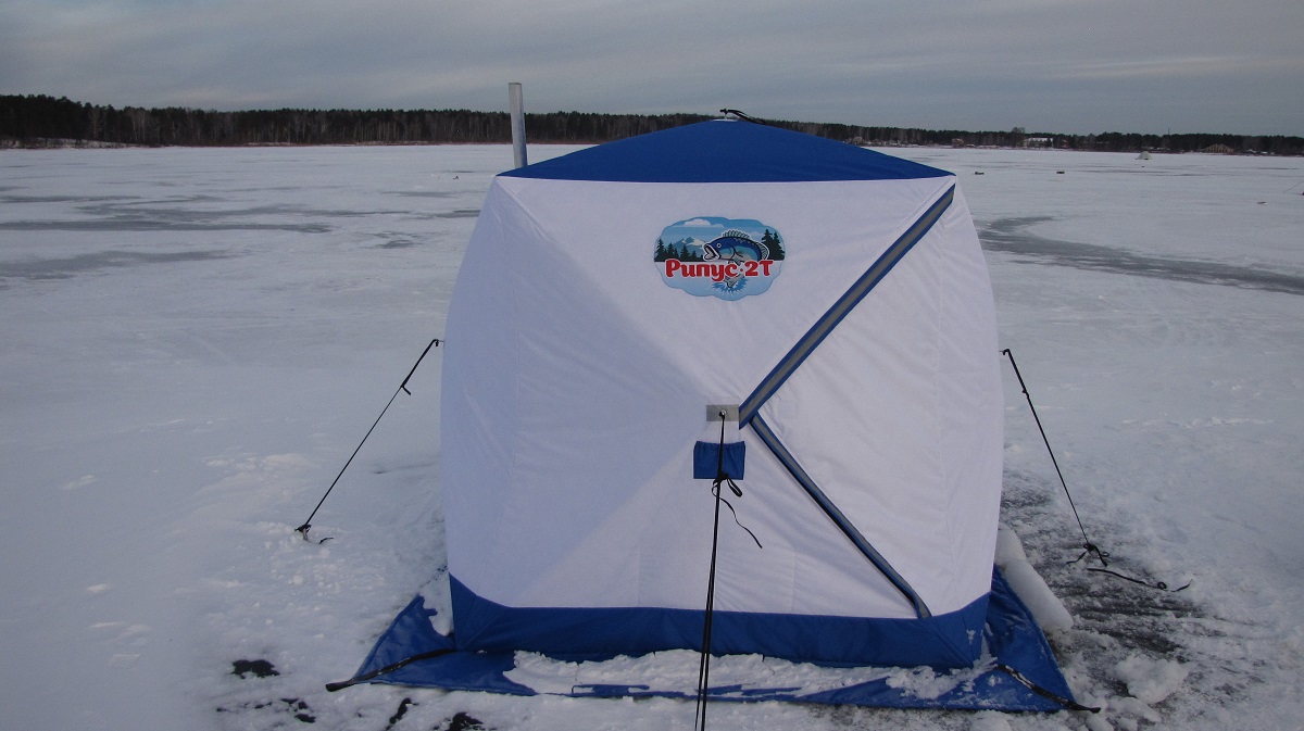

Потом появились палатки "Снегирь" с совершенно другим трёхслойным тентом, где внешний тент из Оксфорда не был скреплен с внутренней термостёжкой. Интересно то, что такая конструкция тента получилась случайно. Всё случилось как в пословице - нет худа без добра! :D Дело в том, что никто из отечественных производителей не смог изготовить Снегирям сквозную термостёжку по американскому образцу (Оксфорд+синтепон+Оксфорд), а ведь они собирались шить именно такие тенты для своих палаток. Стёжка получалась неравномерной с периодическим сквозными прожигами, такое и сейчас можно увидеть на американках - заходишь внутрь в солнечный день и местами видны почти сквозные точки пропайки, этакая нечаянно образовавшаяся вентиляция :D . Поскольку палатки из такого некачественного полотна выпускать было нельзя, Компания "Снегирь" приняла решение более не мучить поставщиков термостёжки и не требовать от них спаять три слоя воедино. Было решено просто накладывать верхний слой из Оксфорда на нижний слой термостёжку (Оксфорд+синтепон). Проблем со спайкой просто одного слоя Оксфорда с синтепоном у производителей термостёжки не возникало.
В результате, сами того не ожидая, Снегири предложили рыбацкому рынку новые супертенты с раздельностоящими слоями. Точки сквозной пропайки в таких тентах отсутствовали. А синтепон был гораздо меньше сжат, чем на американских тентах, ведь он не был плотно упакован между двух слоёв плотной ткани, а был припаян лишь к одному слою Оксфорда. Когда эти палатки вышли в продажу, продавцы двухслойных палаток с внутренним подвесным тентом сильно огорчились, т.к. увидели, что у их палаток появился серьёзный противник! 8-)
Ваш покорный слуга работал в Компании "Снегирь" с самого первого сезона, когда Снегири впервые представили свою продукцию на рынок. В мои обязанности входило продвижение марки в интернете и испытания всех видов продукции, выпускаемой Снегирями. Палатки, полы, теплообменники всё это проходило через мои руки и, естественно, своими впечатлениями я делился с руководством Компании. Однако, к окончанию первого зимнего сезона я, как говорится "перегорел", т.к. практически ни одно из моих предложений о внесении серьёзных доработок в конструкцию палаток не было принято. В итоге я решил открыть своё про-во и внедрить в свои палатки все то, что считал нужным и полезным.

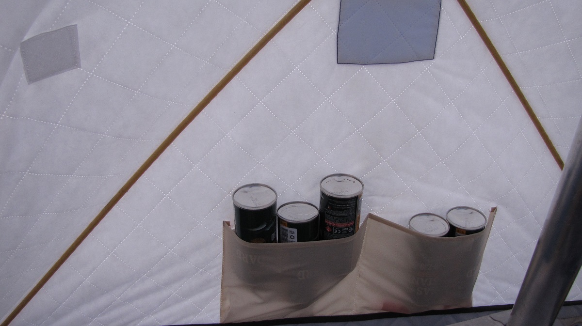

За отправную точку была взята конструкция Снегирей, потому что на то время более тёплых палаток, на мой взгляд, не было. А как говорится - от добра добра не ищут! Ещё во время испытаний Снегирей, особенно в середине зимы, когда морозы придавили, стало ясно, что в палатках с термостёжкой из синтепона плотностью 100 гр/кв.м. прохладно. По крайней мере мне хотелось утеплиться понадёжней, я ведь мерзлявый :D. Поэтому все "Рипусы" сразу вышли с тентами из синтепона в полтора раза пышнее - 150 гр/кв.м. Также был увеличен шаг рисунка термостёжки. До этого все производители стёганных палаток замыкались на квадрате стёжки в 2-3,5 см, что в корне неправильно, т.к. такой мелкий рисунок сильно осаживает синтепон притягивая его за волокна от центра клетки к точкам термоспайки. В результате, если непростёганный синтепон имеет толщину в 4-5 мм, то от пристёганного мелким рисунком остаётся уже всего 2-3 мм, т.е. пышность синтепона, а следовательно и кол-во воздуха замкнутого в волокнах сильно уменьшается. Соответственно падают и теплоизолирующие хар-ки тента палатки. В этой связи "Рипусы" сразу же вышли с рисунком "квадрат" со стороной в 7 см, т.е. вдвое большим, чем у кого-либо. Наши старания не прошли даром, и прошедший сезон показал, что в результате предпринятых изменений палатки получились гораздо теплее, чем палатки конкурентов! 8-)
Также "Рипусы" "обросли" множеством карманов, потолочных сеток, щелевыми вентиляционными клапанами в нижней части стен, а также столь полюбившимися всем кармашками под хабами, куда убираются растяжки при складывании палатки.
Ещё мы ушли от диагонального расположения дверей. На наших палатках двери выполнены зеркально, что гораздо более удобно, ведь если поставить в палатку с диагональным расположением дверей раскладушку, то мы сами себе блокируем одну дверь! Как ни крути раскладушку - а ведь с ними рыбачат очень многие рыбаки - одна дверь "не работает". При зеркальном расположении дверей обе двери всегда доступны для входа-выхода.

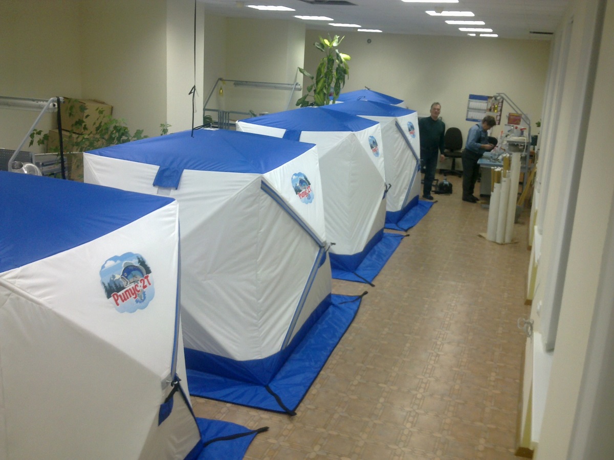

В общем, палатки вышли очень удачными. Но стоять на месте не хотелось и уже прошлой зимой мы изготовили пробные образцы новых супертёплых палаток серии "Полюс". Тент этих палаток сконструирован ещё более интересно. Тент состоит из двух слоёв термостёжки, сложенных вместе. Толщина стенок палатки достигает 1,5 см. Палатки вышли очень тёплыми и вы сможете в этом убедиться, просмотрев наши видео, снятые прошлой зимой, о тестах палаток "Рипус "Полюс".
Тесты проводятся на том самом пруду, о котором говорилось выше. Близость водоёма, не требующая выезда из дома, позволяет оперативно испытывать все наши новинки и вносить изменения, если это необходимо.
