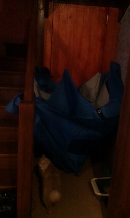

Парни вот перенёс своё сообщение сюда , думаю будет полезным , обладателям кубиков Хигаши...Re: Рыбалка в районе с.Холмушино.
Сообщение Ramzes III » 13 минут назад
Ramzes III писал(а):
в Холмушино полюбасу было -40 градусей
Прибыв домой , давай разгребать весь шмурдяк - офигел от того - Беру палатку переворачиваю вниз чехлом и от туда воды с литру :shock: Звоню Сан Санычу САНЧО , Он говорит , не сцы Ромыч , это нормально .... Короче Вывод Таков - Сушить Палатку надо , коль хотим, чтобы она долго прослужила ... Теперь Дочка сидит в ней и ловит свою рыбочку , что я на днях силиконовую купил ей(На ОFFсетник такую садят и ловят кроков :D ) ... Потом Спать Ложит... и т.д...
P.S. Сушите палатки парни, после использования последних на лютых морозах , а то сгниют , в независимости от фирмы производителя , тем боле если храните их от рыбалки ,до рыбалки дома или в помещении с плюсовой температурой :hi: :hi: :hi:

Ramzes III да брат! Доя Хигаши это очень важно иначе палатке придет капец. Пользую Хигаши Пирамид Про (утепленную). Всем палатка хороша, но если у вас нет места где ее сушить - это очень большая проблема. Не представляю как эту проблему решают те, кто живет в квартирах не имея отапливаемого гаража.

Живу в квартире, сушу Хигаши по приезду, раскладывая ее в центре самой большой комнаты. Домочадцы терпят, т.к. выбора у них не остается. Действует правило "мужик всегда прав."

Сообщение VOVANG » 17 янв 2016, 20:27
Тоже самое, но не раскладываю полностью. Сначала-раскладывал, бдел очень... сейчас делаю так
сутки-двое и в чехол, в кладовку... Если большая конденсация влаги- переворачиваю временами.

Лучшая просушка , ИМХО в собранном виде( в смысле - разобрать палатку как на месте ловли) и чем раньше , тем лучше ;) :hi:
