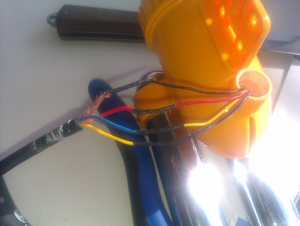

Проблема (перелом)кабеля возле камеры на морозе есть у многих ,поделитесь вариантами ремонтов и их результатами,please!

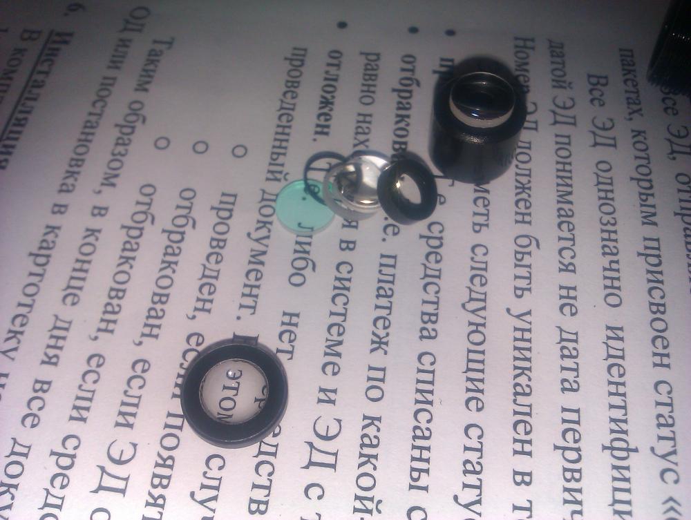

Камера разбирается, правда с трудом, т.к. закручивающиеся части заливают силиконовым герметиком.
Сверху открутил уплотнитель ввода кабеля. Обрезал порванный кусок, припаял на место. Одел на него метровую термотрубку. Внутрь, куда входят проводки налил суперклея, т.о. заблокировал возможную течь внутри кабеля, если все же порвется.
Сложнее было открутить окошко видеонаблюдения. Крутить сильно. Внутри, вокруг окуляра камеры, светодиодная подсветка выполненая из многослойного текстолита. Видимо воды набрала и два светодиода не горело. Просушил заработало. Выкинул силикогель, пропитанный водой. Насобирал пакетиков от обуви, набил побольше.
Испытания показали наличие капельки воды в опческой составной линзе. Её тоже разбирал, просушивал. Осторожно! Собрать потом трудно. Я фотал расположение линз, чтобы потом собрать так же.
Собрал все обратно, посадив на силикон. К хвосту камеры через отверстие прикрепил толстую леску, закрепив её на проводе выше в 2-х метрах. Теперь из лунки тащить удобнее.
Испытания в Чивыркуе трехдневным купанием система прошла успешно.

Мы сделали ещё замену всего провода, на более гибкий и морозоустойчивый.
