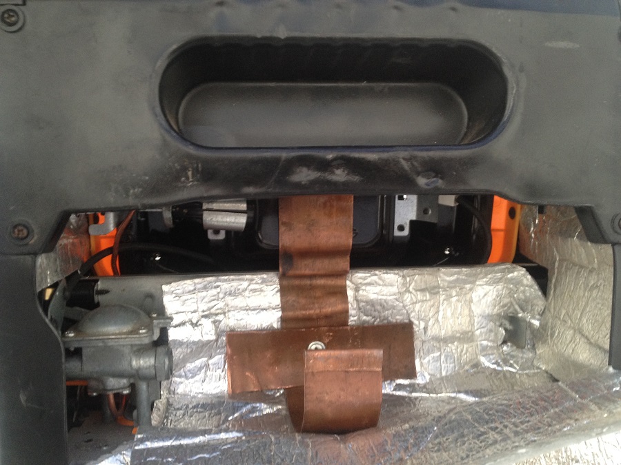

Усовершенствовал свою "Африку". Приспособил медную пластину для подогрева баллончика ,ну и утеплил слегка.Теперь выгорает все до капли, и не гаснет на морозе.

И что ТАК не делают на заводе-изготовителе?!
На стр.38 мои доработки этой модели, теперь Никола 2 довёл до ума свой обогреватель.
Такое впечатление, что МИНИ-АФРИКА создавалась действительно для Африки, а не для российских морозов :D

26-го декабря исполнится 2 года, как я юзаю МИНИ-АФРИКУ. Дам совет чисто по своему опыту: хотите рыбачить в палатке с полным тепловым комфортом - НЕ ПОКУПАЙТЕ МИНИ-АФРИКУ! Сначала намучаетесь с тем, что газ замерзает в баллоне, редукторе и трубках. Затем (когда как я, или Никола 2 сделаете подогрев газа) поймёте, что при температурах от -15 примерно и холоднее сей девайс палатку не отапливает, им можно только руки погреть.
Короче, когда на улице довольно холодно, я использую два источника тепла: маленькая китайская плитка как основной обогреватель и МИНИ-АФРИКА для обогрева лунок.
