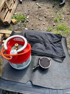

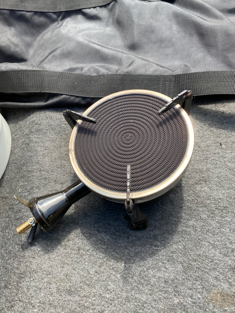

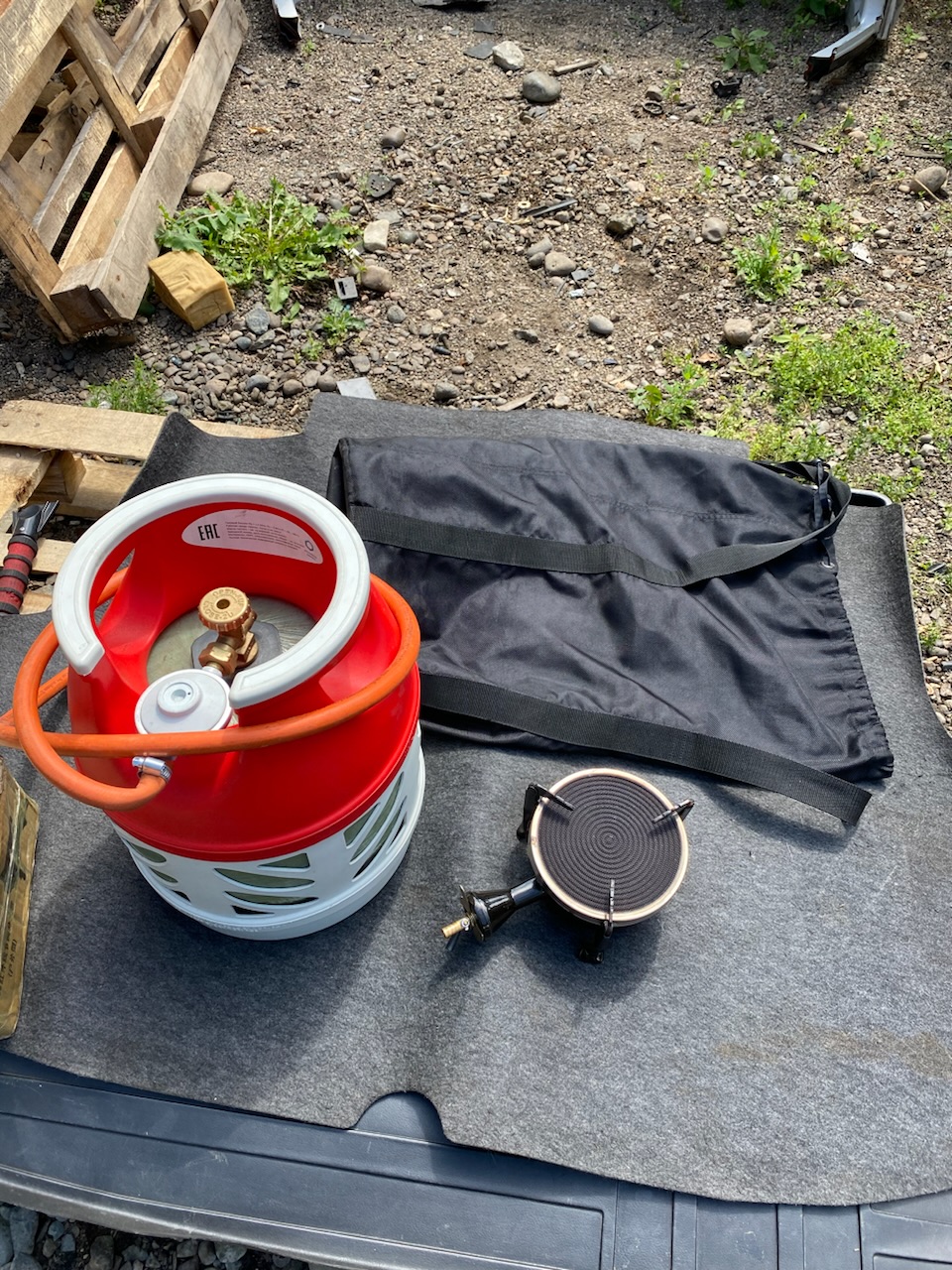

Всем привет. Перепробовав несколько вариантов газового отопления остановился на таком. 12,5л баллон и ИК горелка Ирида 150. Главное ее достоинство перед другими многими похожими, что от нее газом практически не пахнет, это очень важно, после опыта с другими. И поверхность у нее обработана защитным слоем, что позволяет ей быть защищенной от пролива жидкостей. Также она рекламируется как не затухающаяся от ветра и от попадания снега. Есть ролики в интернете на этот счет. При баллоне в 12,5 л горит она непрерывно около 25 часов. Жар дает хороший, палатки 230 на 290 обогревает без проблем. Уже третью зиму ей пользуемся, проблем и нареканий нет. У многих друзей тоже она в эксплуатации.

Своевременно! Просто тоже решил в этом году перевооружиться по горелке. У меня еще старого типа, квадратная такая. По этому фото уже видел более основательный подход изготовителя. Посмотрел видосы как на нее снег кидают и она не гаснет - впечатлило. Причем мощность в 3,1 кВ - как раз то, что нужно для палатки -кубика.

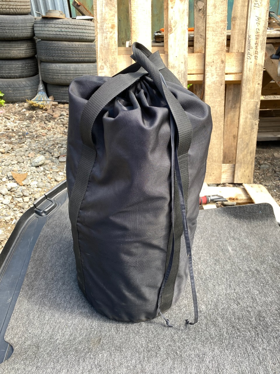

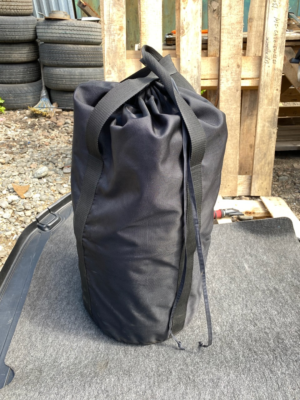

Самое главное в ней что она реально не воняет газом. Квадратные тоже пробовал отечественные, с некоторыми дышать невозможно, глаза режет. С этой горелкой сидели даже в однослойной Хигаши в минус 42. Прекрасно справлялась. В трехслойках в минус 30-35 размерами 230 на 290 открываем верхние окошки от жары. Еще важный момент что редуктор лягушка для таких горелок должен быть строго на 29-30 мбар. Все что больше не будет должным образом сгорать. Я первый год пользовался обычной белорусской лягушкой, в принципе все хорошо, но потом приобрел редуктор GOK на 30мбар и она стала ровнее работать. В общем для палаток типа Лонг очень рекомендую такую горелку. Для больших обьемов не могу сказать так как не испытывал. В ателье сшили такой чехол с ручками. В нем все хранится. Баллон с заряженным шлангом и горелка в коробке. Просто достаешь горелку, втыкаешь шланг и все быстро работает и перевозить удобно, ничего не теряется.
