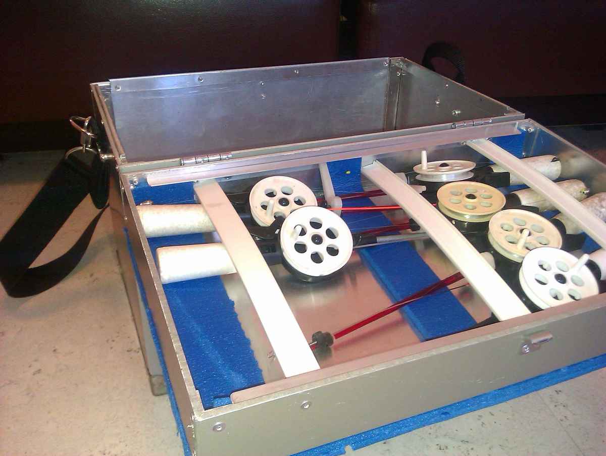

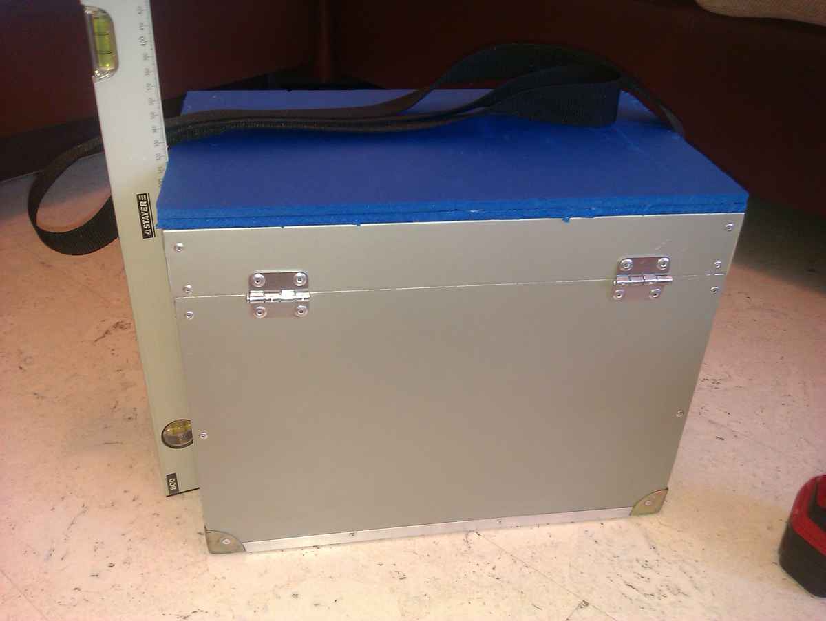

Купил такую в Спортландии в ТЦ Сезон в подвале 250р. Сделаи скидку 10р :) . Вольфрам почти не липнет, так слегка придерживается крючками. Удобно, что распределены равномерно, видно что хочешь достать. Внутри с каждой стороны доставалки-палочки с острием с одной стороны и неомагнитом с другой. Защелки нужно смотреть, у выставочного образца не закрывается четко, взял новый, нормально вроде. Обтянул на всякий канцелярской резинкой.

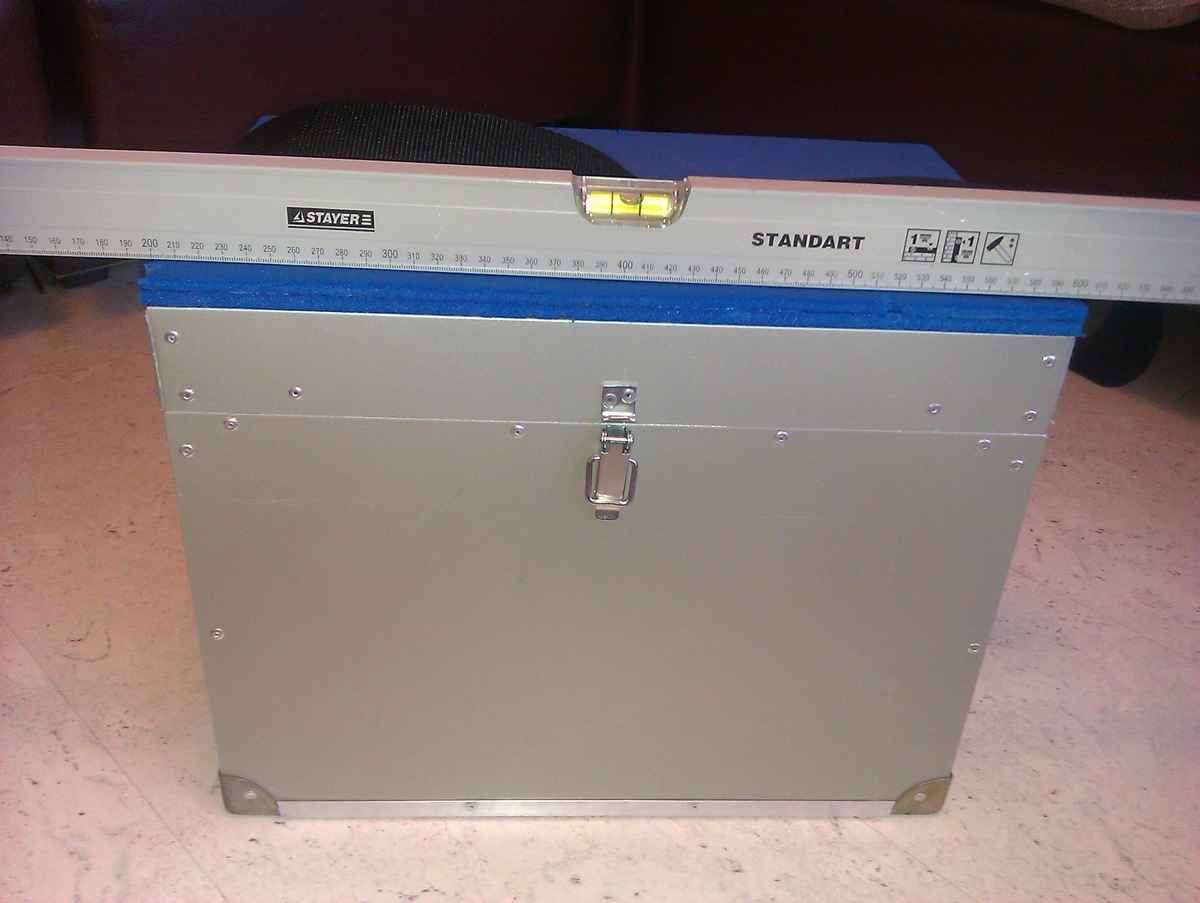

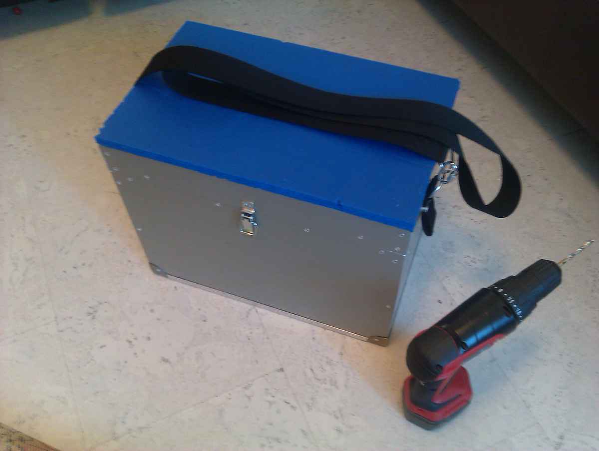

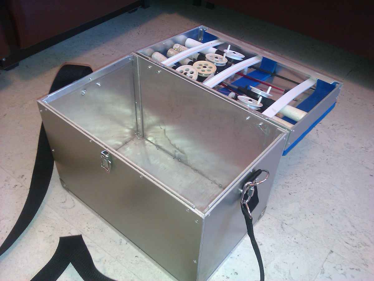

Сделал новый ящик из строительной панели для облицовки домов. Трехслойная: алюминий, полиетилен, алюминий. Не стал мудрить с перегородками, внутри все раскладывается в своих коробках. Получился большой. Отсек для удочек в крышке. Сверху два слоя пенки. Осталось приделать ремень и выложу фотки.
Размер взял со старого, считаю высоту Элита большой. Еще Элит неустойчивый, зачем ему делают сужение книзу? Если наложить в крышку снастей, он не стоит в открытом положении.

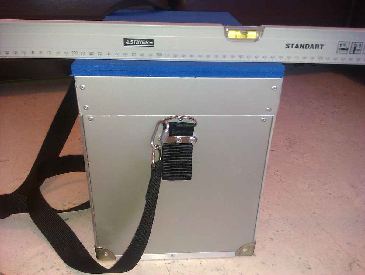

Сообщение Mitka » 21 мар 2013, 13:42
Фото ящика
МаксимК
Сообщения: 385
Репутация: 108
Re: Зимний рыболовный ящик
Сообщение МаксимК » 21 мар 2013, 14:11
Мне понравился.

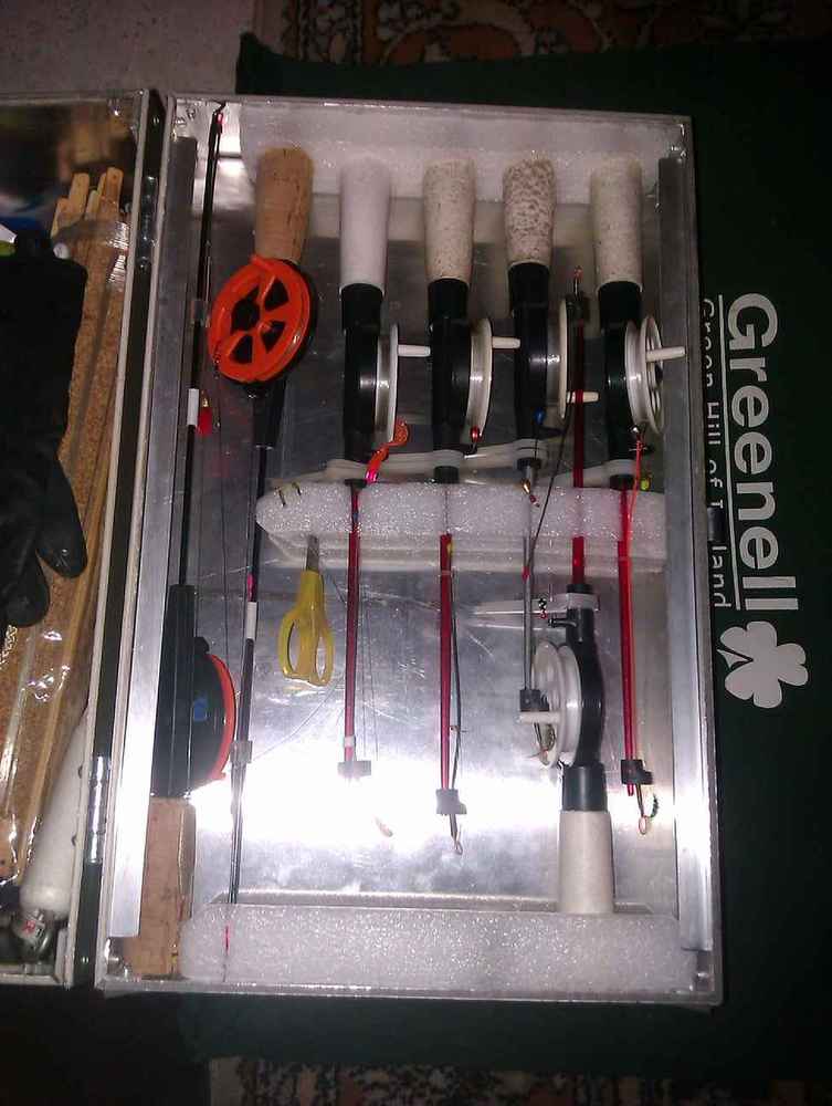

:unknown: Не могу придумать четкого крепления удочек в верхнем отсеке. Чтобы не болтались и не вываливались. Уголки внутрь пристроил. Пока нарезал кусков пластика и вставляю как распорки.
Пока думаю...

Mitka писал(а):Не могу придумать четкого крепления удочек в верхнем отсеке. Чтобы не болтались и не вываливались. Уголки внутрь пристроил. Пока нарезал кусков пластика и вставляю как распорки.
Пока думаю...
Попробуй перевернуть крышку, чтобы доступ к удочкам был сверху (не открывая самого ящика), правда понадобятся еще петли и замок

Или широкую резинку из швейного магазина, и фиксирует хорошо, и греметь/болтаться не будут

Возьми за основу этот держатель. Сделать можно из белого ПВХ паралона им обычно системные блоки или мониторы формуют.

Ага, спасибо! Так и сделал.
