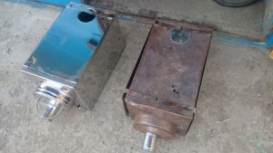

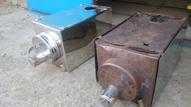

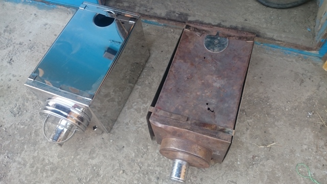

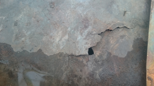

Приветствую!!! В марте 2016 был неприятно удивлен...летом 2015 года купил печку Пешехонка-большая и использовал её (по инструкции) как мобильную баню, в марте она у меня прогорела. В магазине Кузя по гарантии отказали, тогда я её подварил и пользовался дальше, летом она окончательно развалилась. Пришел в Кузю, писать претензию, где случай признали не гарантийным,тогда я связался с производителем и объяснив свои претензии с юридической точки зрения получил положительный ответ. Представитель производителя обьяснил, что моя печка из первой партии в которой был плохой металл и выслал мне новую печь уже за свой счет. Но лично мой совет печи данного производителя не покупать. хоть и цена у них довольно привлекательная.
Кстати гарантии три года на ней, а она и года не выдержала =)

Herrier писал(а):из первой партии в которой был плохой металл
проверить качество нержавейки можно магнитом, если магнитится то через год она будет такая же как и первая ;)

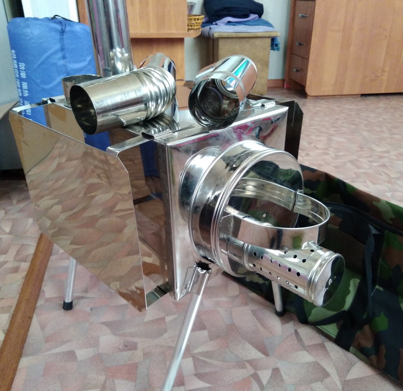

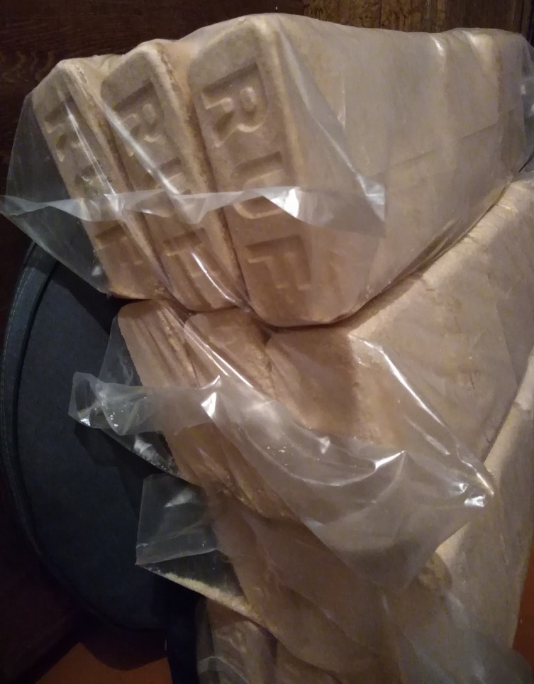

На днях получил с Инета печь "Пошехонка малая с экранами".
Хоть и живу в своём доме, для правильности сразу купил ruf-дрова.
Затем потратил немного времени на замену одного из окон палатки на разделку для трубы.
Сегодня в огороде провожу полевые испытания:
Пока доволен! Вот только полы в палатку теперь очень хочется... :)

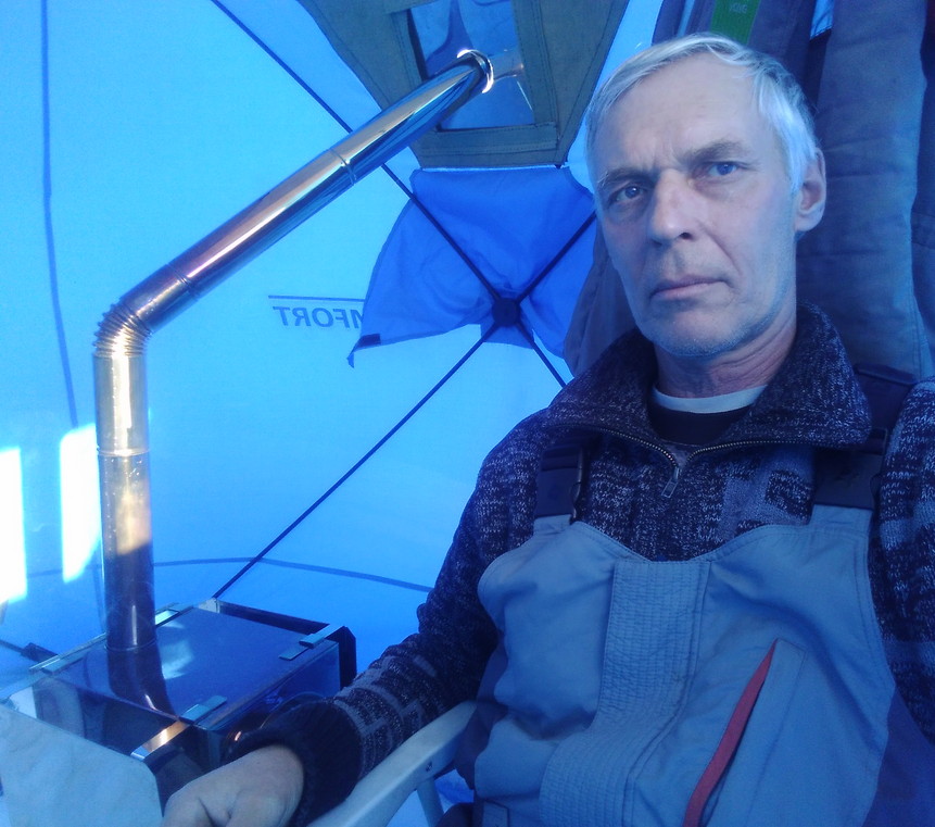

Экраны по периметру: 3 шт.
Экран снизу: есть
Вес печи в сборе - 6,7 кг
Длина дымохода - 2100 мм (7 сегментов по 300 мм)
Диаметр дымохода - 65 мм
Материал печи - нержавеющая сталь AISI 430 0,8 мм
Материал дымохода - нержавеющая сталь AISI 430 0,5 мм
Упаковка - сумка

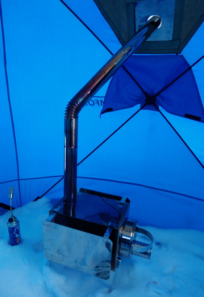

Важным для синтетической палатки элементом является наличие внутреннего искрогасителя, который заодно обеспечивает разделение камеры сгорания на основную и дожигания,
за счет последней варочная поверхность нагревается равномерно и примерно на 50 градусов эффективнее однокамерных сестер.
Лисы из однокамерной печи без искрогасителя за пару дней проплавили мне две дырки на "Спутнике", который тестировался одновременно. Такие дырки зимой ни на что не влияют, тем более на двойных тентах, но клеить потом приходится.
Зона безопасности дровяной печи с экранами составляет 30 см, без экранов 50 см. «Экономка Малая New» имеет габариты топки (Д х Ш х В): 33 х 18 х 22,5 см. Добавляем зону безопасности 30 см по бокам, 50 см спереди и получаем следующий результат: (0,33 + 0,3+0,5) х (0,18 + 0,3 + 0,3) = 0,88 м кв.
Аналогичная печь без экранов будет иметь зону безопасности: (0,330 + 0,5 + 0,5) х (0,18 + 0,5 + 0,5) = 1,57 м кв.
Всего у меня пять дровяных печей: «Турист», опытная цилиндрическая без названия, стандартная «Экономка Средняя» с фиксированными экранами, стандартная «Пошехонка Малая с защитным кожухом» и «Экономка Малая New».
Для облегченной "МФП-5" полным весом 17,5 кг могу смело рекомендовать "Экономку Малую New" весом 6,7 кг, а для базовой "УП-2" весом 23,5 кг уже взял - бы "Экономку Среднюю New» весом 11 кг, что вполне логично. «New» из-за ножек и нижнего экрана.

Пожарная безопасность

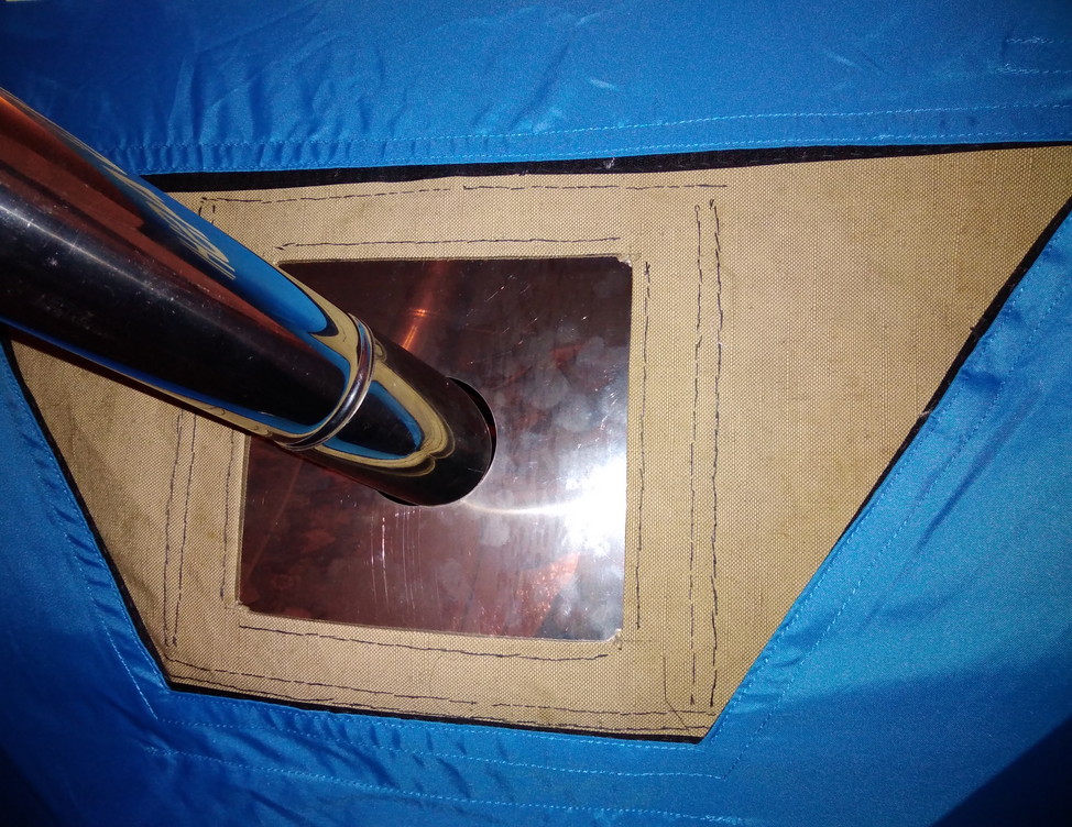

Палатка имеет разделку под дымоход из прочной огнеупорной ткани, пропитанной силиконом. Силикон резко увеличивают прочность и износостойкость тканей, являясь элементом силовой структуры.
Сектор тента в зоне установки дровяной печи укомплектован съемным огнеупорным экраном из такой - же огнеупорной силиконовой ткани. Размер экрана оптимальный.
В качестве опции мне был поставлен однослойный коврик из аналогичной огнеупорной ткани весом 400 грамм, которого достаточно для печей с нижним отражающим экраном (на фото печка «Турист» в оксфордном «Спутнике-3»)
и четырехслойный коврик из стеклоткани весом 1380 грамм, который нужен для печей без нижнего отражающего экрана (ярко-белый у входа)
Фишка в том, что нижние отражающие экраны «Экономки Малой New» и «Туриста» полностью исключили необходимость таскать тяжелый многослойный ковер и фанеру для предотвращения таяния снега под печью.
Отстегивающееся дно позволяет устанавливать печь и горелки на грунт, избегая его повреждений и загрязнений.
В режиме тления (с полностью закрытым стаканом) печи длительного горения имеют температуру излучающих поверхностей 80 - 100 градусов, что намного безопаснее даже если случится что-то непредвиденное, например складывание палатки штормовым ветром, что у меня разок случилось на Рыбачьем из-за халатного крепления оттяжек.
В мерзкую (мокрую, холодную) погоду при круглосуточном использовании печи в режиме тления необходимо примерно раз в три дня инспектировать дымоход, и при его зарастании прочищать палкой.
Занимает такая операция пару минут. Первый признак зарастания - падение тяги, вторая - обратная тяга (дыхание или хлопки) при полностью открытом стакане поддувала, третья – дым из топки при замене дров.
Не рекомендую использовать форсированное прокаливание сильно заросшего дымохода, так как иногда получал вулкан из твердых частиц, которые загрязняли тент.
Основами безопасности эксплуатации дровяной печи в палатке являются: огнеупорные ткани, прочная установка палатки, печи и дымохода, зона безопасности печи около 50 см, искрогаситель, постоянно открытая вентиляция палатки, надежно натянутые оттяжки, кожаные рабочие перчатки, отражающие экраны по периметру и снизу, инспекция состояния дымохода, оптимальная высота дымохода над тентом. Конечно нельзя сушить вещи на отражающих экранах, прямо над печью и под печью, для этого есть сушилка под куполом. Нельзя разогревать масляные консервы на печи, тем более закрытые. Если кто думает, что последнее предупреждение - шутка, то ошибается. В этом году компания экстремалов устроила взрыв и пожар скумбрией в масле, после чего я перестал брать городских жителей в тайгу, не говоря уже о тундре и море.
В режиме форсажа (снятый стакан поддувала) такие печи легко разгоняются до 650 - 700 градусов (свечение нержавейки).
Дрова, сложенные под печью без нижнего экрана, быстро высохнут и могут загореться.
Не стоит вешать вещи вблизи раскаленного дымохода. Вещь ни при каких обстоятельствах не должна упасть на печь или коснуться дымохода.
Прямой вертикальный дымоход в сильный ветер безопаснее наклонного и коленного. Мы имели три печальных опыта с наклонными дымоходами в различных палатках во время штормового ветра, что приводило к порче дорогих тентов. Наклонные дымоходы имеют свойство расшатываться вместе со стенкой тента. Иногда уже при среднем ветре 12 - 17 м/сек наклонные дымоходы вызывали хлопки обратной тяги. Избыточная длина дымохода пару раз вызывала излишние ветровые нагрузки на сочлененную систему и приводила к нарушению целостности конструкции.
Нельзя ставить печь без ножек на грунт, в том числе песок, это ведет к перегреву металла.
Нельзя засыпать пространство между топкой и экранами песком, это ведет к перегреву металла.
Нельзя ставить печь на дерево, фанеру, пластик, закрытые короба, дрова (такую жесть тоже видел) без огнеупорного коврика сверху.
Не надо насыпать в топку песок. Все, что нарушает естественную вентиляцию тонкого металла, ведет к перегреву (и коррозии).
Нельзя использовать каменный уголь в печах, сделанных из стали AISI - 430 (304) толщиной 0,5 - 0,8 мм, это запрещено в инструкции по эксплуатации и ведет к перегреву.
Нельзя оставлять печь со снятым стаканом или крышкой без присмотра.
Снятый стакан в некоторых условиях может вызвать неровную работу печи, и даже обратную тягу (дыхание). Лучше открыть все дырки стакана, но не снимать его без необходимости и без присмотра за поведением печи.
Не стоит лежать в дорогом спальнике напротив открытой крышки или снятого стакана, подлые выстрелы углей никто не отменяет, особенно от елки.
При выполнении этих правил герметичная дровяная печь длительного горения становится значительно безопаснее горелок с открытым пламенем, костров и газовых обогревателей.
Не стоит забывать, что дровяная печь, в отличие от всех остальных приборов, является мощным вытяжным насосом продуктов горения за пределы палатки и единственным прибором, не выделяющим водяной пар внутрь палатки.

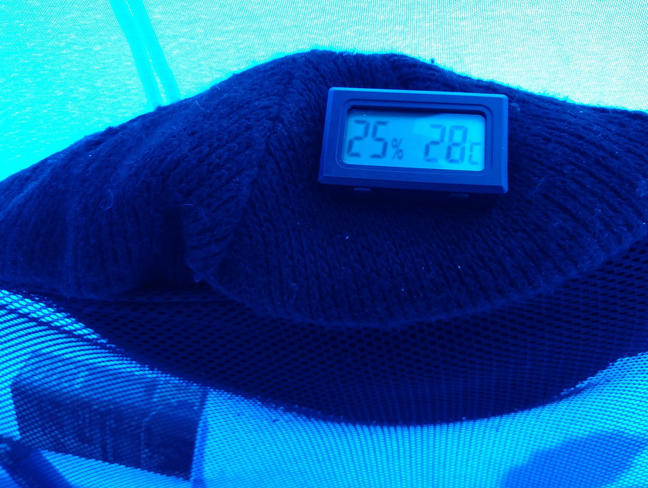

Чудес в этой сфере не бывает, бывают заблуждения. При обогреве синтетической водонепроницаемой палатки газом, выделяющим водяной пар, конденсат зимой неизбежен. Без обогрева палатки конденсат неизбежен. Кто хочет поспорить – идите в школу и учите физику. Точку росы с тента в сильный мороз удалит только чудо или печь, а не нано-материалы с отрицательным сопротивлением водяному пару. Одно время богатых юзеров разводили как кроликов мембранными палатками, не сообщая что мембрана в мороз намертво замерзает.
«МФП-5» в минус 34 С за бортом с помощью «Экономки Малой New» оказалась свободна от конденсата, чуть – чуть льда собралось только в углах внутренней юбки. Холодная ночевка в маленьком нейлоновом «Спутнике» из аналогичных тканей в эту - же ночь привела к образованию большого количества инея, а вторая ночь с печью - без образования конденсата. Таким образом, дровяная печь является самым мощным оружием против влаги. Никакие дышащие ткани не способны с ней соревноваться. Кто снова хочет поспорить, тот никогда не жил зимой в Арктике в палатках и не понимает, что такое влажность в Арктике. Почитайте в Инете на сколько тяжелеют синтетические спальные мешки при лыжных походах на Северный Полюс от аккумулирования льда внутри утеплителя. Я много лет ходил с топовым арктическим снаряжением «Ajungilak», «Mammut», «Optimus», «Baffin», «Helsport» прежде чем прийти к печным палаткам, обнаружив что ничего не знал о зимнем комфорте.

Разделка под дымоход сделана из огнеупорной ткани с металлическим кольцом. Данные материалы выдерживают температуру 1300 градусов С, что примерно вдвое больше максимальной температуры горения древесины в печи. Диаметр разделки составляет 90 мм, что позволяет использовать любые печи от «Экономки Малой» до «Банной». Сектор установки печи расположен напротив входа, что подразумевает две раскладушки по бокам и печь посередине, либо по два коврика с каждой стороны.
Такая компоновка имеет право на жизнь, хотя лично мне нравится «печь слева от входа» как в «УП», экономящая свободное пространство палатки.
Я привык колоть и хранить дрова между входом и печью, там же брать воду и снег, а кухню располагать справа от печи. Печь в этом месте позволяет составить единую «грязную» зону без дна вместе с прихожей и кухней.
В разделке используется дорогая ткань плотного плетения с силиконовой пропиткой, которую порвать нереально.
Съемный огнеупорный экран из такой-же ткани имеет оптимальный дизайн.
