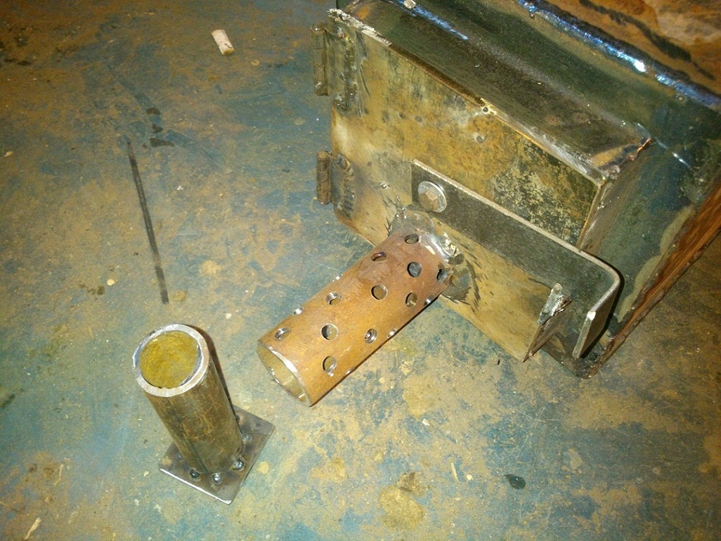

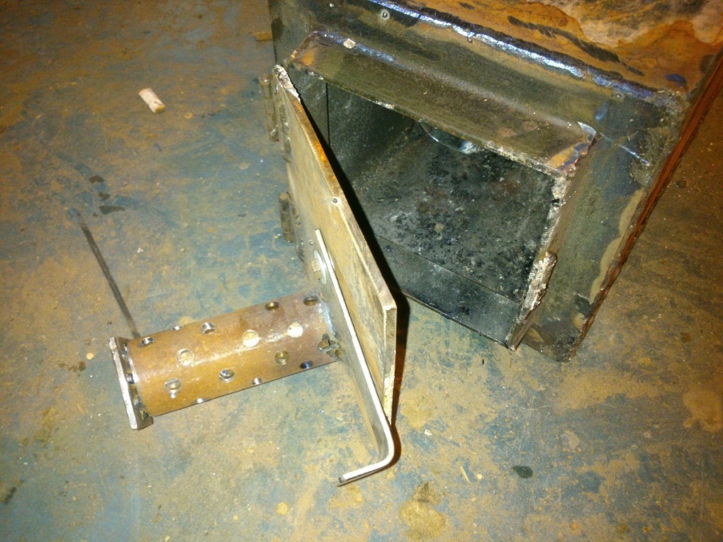

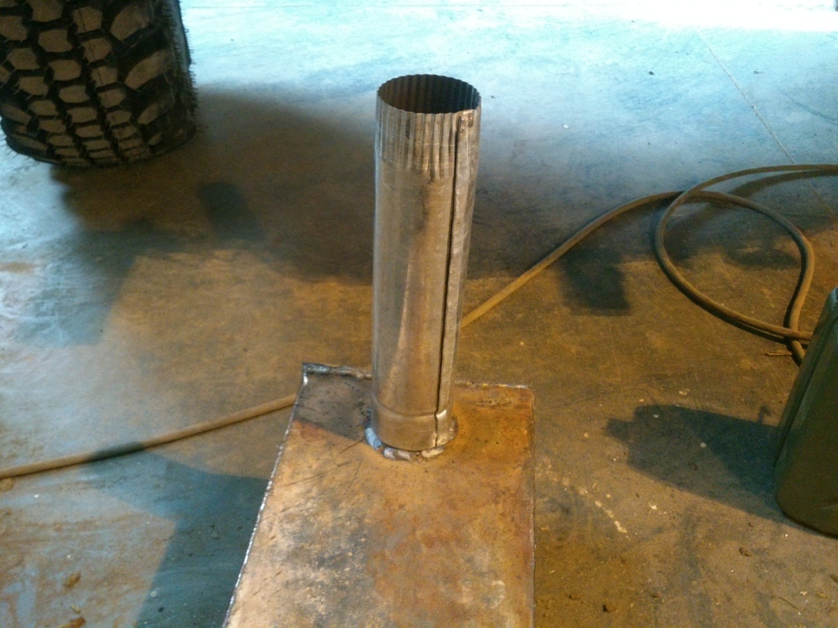

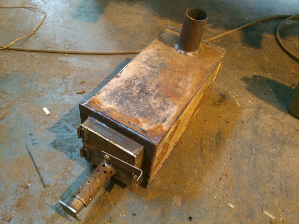

Ну вот сегодня нахлынуло на меня и сделал печурку. В начале думал зимой в палатке использовать, но прошлым летом сделав походную баню из камней решил сварить нормальную. На фото то что получилось. Единственное что не доделал, это ножки. Завтра доделаю. Хочу добавить, труба сделана из оцинковки, при чем колена сделаны так, что они все входят в печку. При сборах не забудешь уже точно ;) . Будут вопросы, отвечу с радостью. В выходные планирую протестить ее в Курме :)

VIKING писал(а):труба сделана из оцинковки,
Это не ест гут, трубу надо обжечь, при нагреве цинк воспломенится и будет у тебя вонище в бане и пару дней все будет сладким, что бы ты не кушал. Лутше черный металл.

Алексей, а для чего труба в трубе на дверце печки? :? :? :?
Регулируемое поддувало?

Andrei писал(а):Алексей, а для чего труба в трубе на дверце печки? :? :? :?
Видать регулировать поддув, типа поддувало)))

Отвечу по порядку, Максимыч: Трубы конечно обожгу еще на улице заранее, более того на днях еще сделаю колено под 45 градусов чтоб из окна палатки труба выходила. Теперь о трубе на дверке, да это поддувало, но самое главное это экономка, набиваешь дров сухих на угли и закрываешь поддувало до конца, такой закладки дров хватает порядка 2-3 часов. Испытано не раз, в тайге сейчас такие и делают. Накидал дров прикрыл экономку и спишь до утра даже в мороз. по поводу ручек, это лишнее. вес ее не большой , а вот что бы что то торчало, не хочу. Забыл сказать за габариты, длина 380 мм, высота и ширина 200 мм была. По резине что на фото посмотрю и отвечу завтра. Это друг себе звереныша собирает. Завтра сделаю фоторяд и выложу в нужной теме.

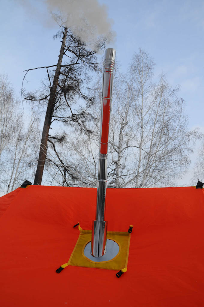

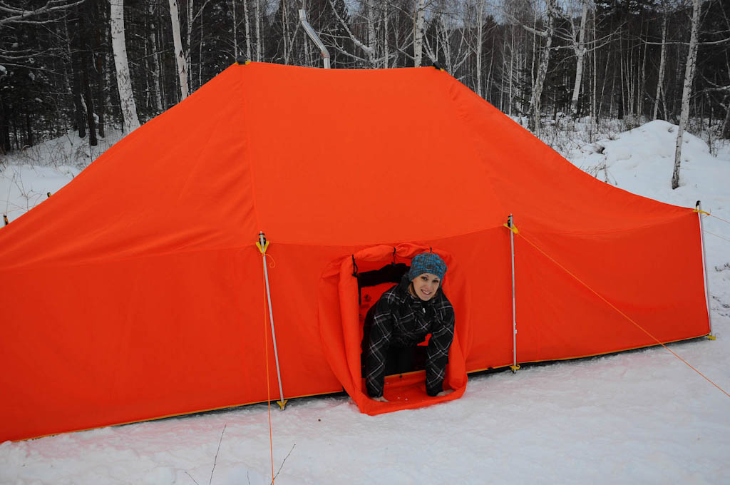

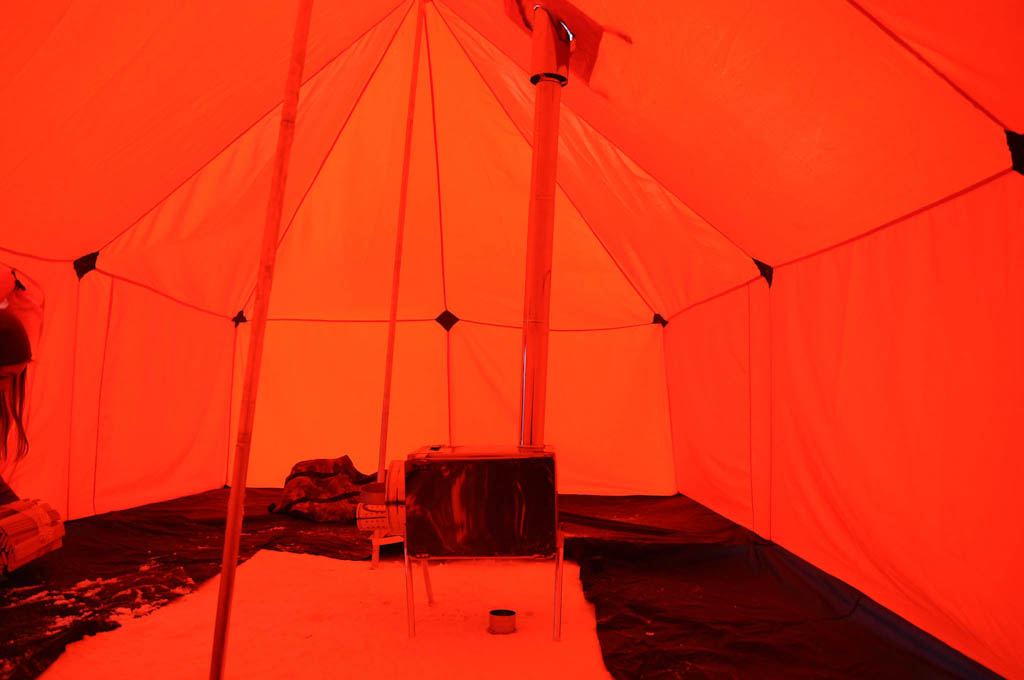

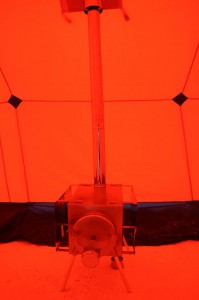

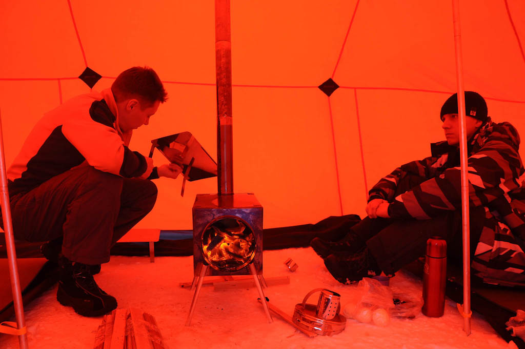

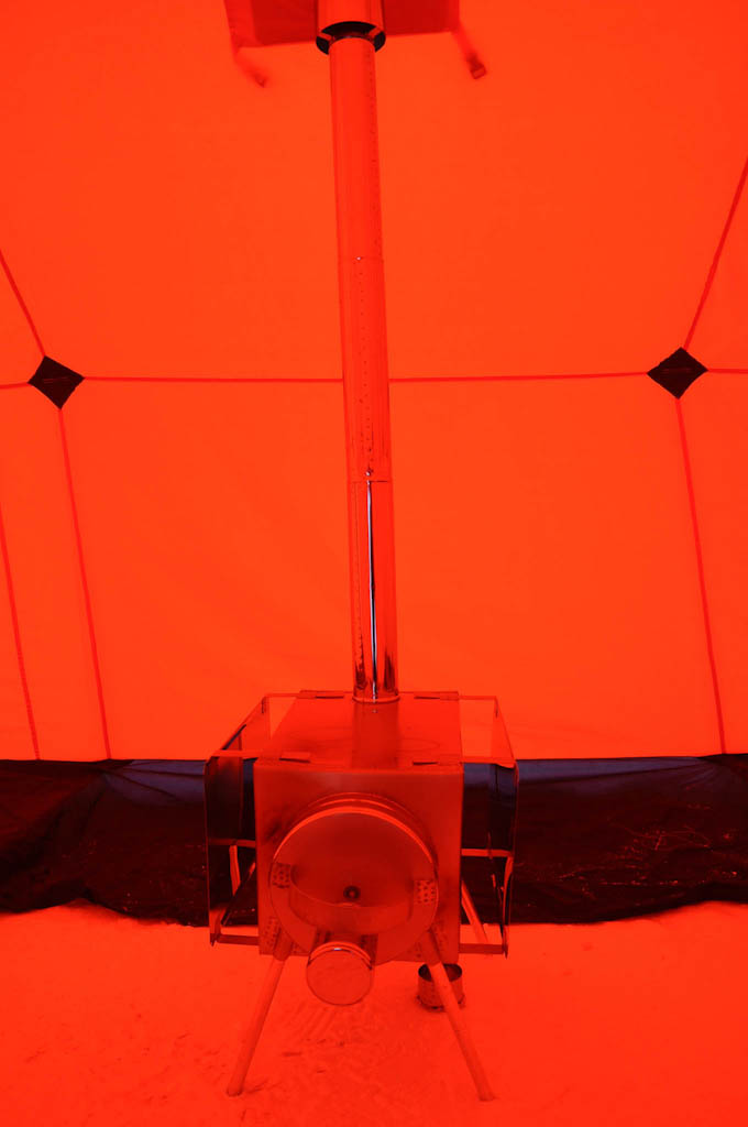

:+ Заканчиваю отопительный сезон с Пошехонкой(средней)+Хигаши 2.3на2.3м. утепленная,до этого чуда были горелки в разных исполнениях(вытяжки,теплообменники) для себя мы решили газ в топку.Собирается печь на рас-два,трубы укладываются внутрь,экономичность поражает(а дело все четкой подачи воздуха в камеру сгорания)ее можно загнать в режим тления(максимальное кпд при температуре стенок печи 180-210 градусов) Закладки дров хватает на 5,5-7ч.(зависит от качества дров,самая круть ,это панели дсп-горят долго ,жарко,места в багажнике не занимают)проверяли опытным путем.Два рядка поленьев в багажнике Карины ,это 4-5 дней.Живем на льду, комфорт на высоте,рыбачим в футболках,для поисковой рыбалки используем маленький 1.5на1.5м. кубик палатку(штурмовую :D ) Печь тонкая,из нержи,прогорит не скоро(нержу газом не режут) при разборке остывает мгновенно,укладывается в сумку ,плюсов очень много -это просто надо прочувствовать.При покупке надо заказывать дополнительно угловое колено,чтобы на выходе из палатки трубу направить вверх,искрогаситель нужен только для бани ,когда топим на все деньги(поддувало открыто полностью),печь брать только с защитными экранами.Для тех ,кто может руками(а надо только точечную сварку и лист нержи) делайте из тонкого металла до 1мм. ,это дает нам моментальный нагрев при розжиге и мгновенное остывание при сборке,ну и ВЕС печки 4.800кг.Цена 4200,за эти деньги Ковея обогрев (тоже есть)-без пяти минут га..о.
