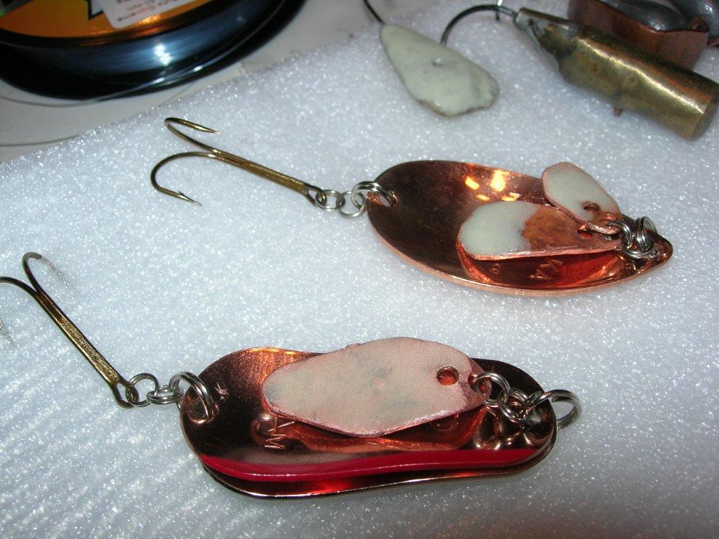

Ряд причин, укравших время... и решил остановится на доработке некрупных колебалок.
Замена тройников на двойники с макс длинным пропаянным цевьем через мелкие заводные колечки, через колечки один/два лепестка подкрашенные светонакопительным лаком. Испытания в ведре, подгонка изгибов доб лепестков. В итоге, остался удовлетворенным, дело за рыбой!)
PS, моя сдвоенная (ближняя на фото) требует большей амплитуды игры. Изголятся, делать красивыми доп лепестки нет времени... пока прототип.

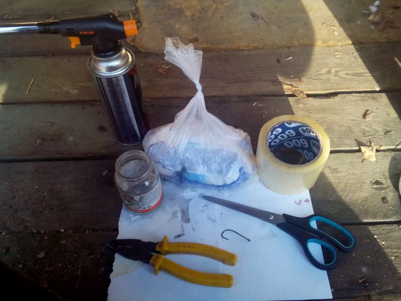

Нужный набор инструментов - материалов, который я использовал: газовая горелка, свинец, скотч, обычный лист бумаги для принтера, ножницы, соль, банка, плокогубцы, крюк и вертлюг.

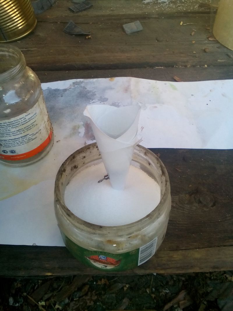

Берем банку с солью и вставляем нашу конструкцию, что бы вертлюг погрузился не менее 5 мм.
Соль можно заменить песком. Мне проще было купить соль.

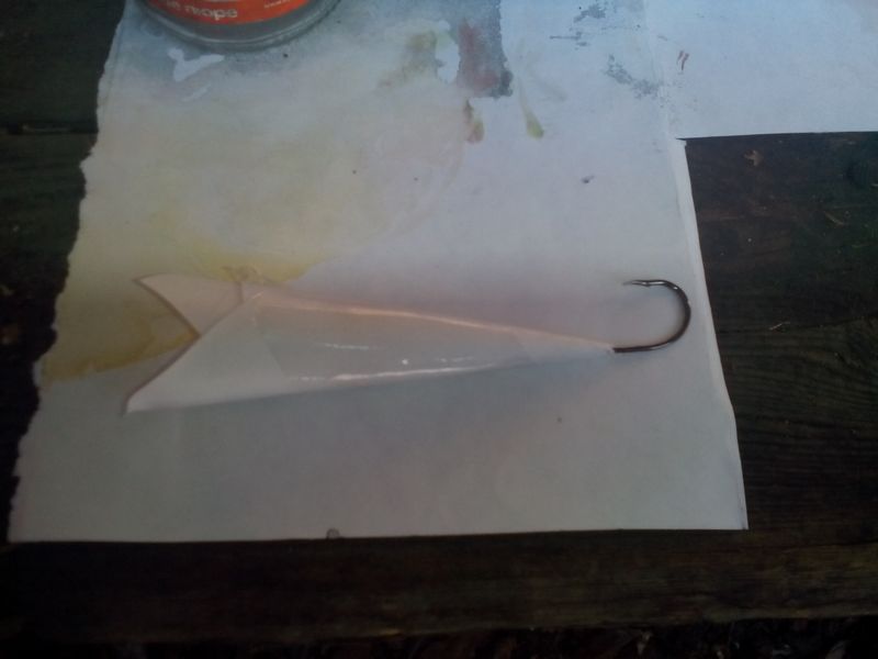

Заливаем расплавленный свинец в кулек. Бумага выдержит температуру свинца. Далее остужаем, снимаем бумагу. Получается что то типа:

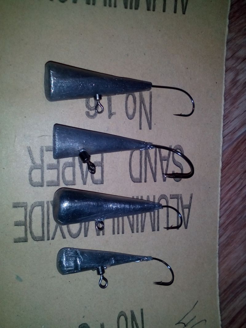

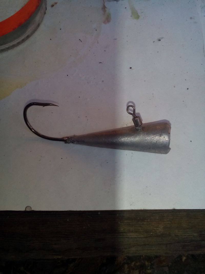

Берем наждачку, войлок и доводим изделие до эротичного блеска. Результат: :hi:
