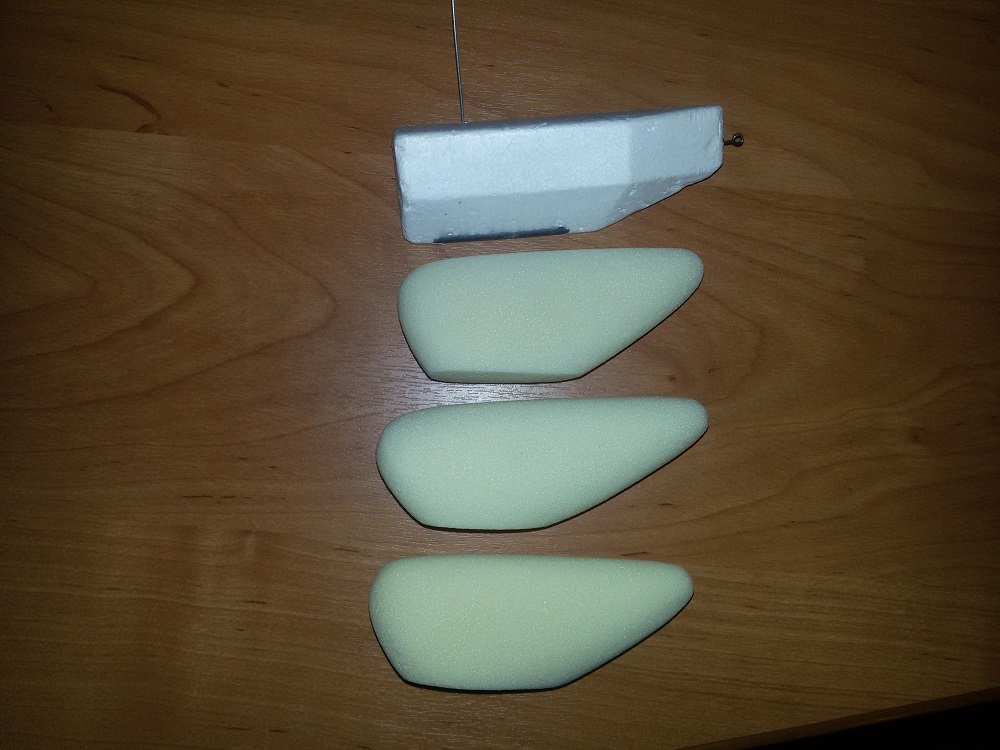

1.Подготавливаем заготовку рисуем очертание нашей куколки

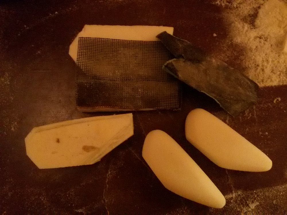

2. Придаём форму с помощью серпянки и наждачки
3. Получаются типа кораблики, в сравнении с магазинским корабликом

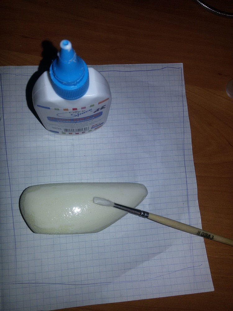

4.Далее берём ПВА клей и промазываем всю куколку это нужно что бы лак не разъел пенопласт ,ну и я думаю хуже от ПВА не будет, сушим :)

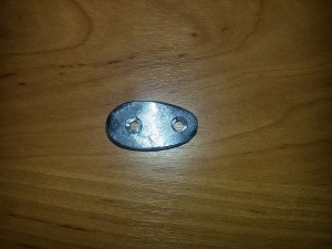

5. Затем из листового свинца вырезаем отгрузку по контуру нижней части куколки,вес выбирается опытным путём, возможностью вашего спининга, просверливаем отверстия, прикручиваем шурупами и проверяем на плавучесть дома в тазике :D в общем должна получится типа неваляшки, если всё гуд, промазываем шурупы, свинцовую плашечку и нижнюю часть куколки клей моментом и прикручиваем шурупами на совсем пусть там живут :)
