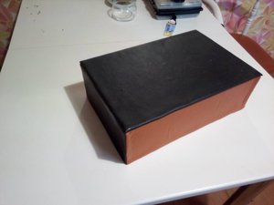

Итак печка возилась в ящике из под самой распространенной печки от балончиков типа дихлофос, который оказался хрупким на морозе и окончательно развалился. Решил сделать ящик дя транспортировки самостоятельно.

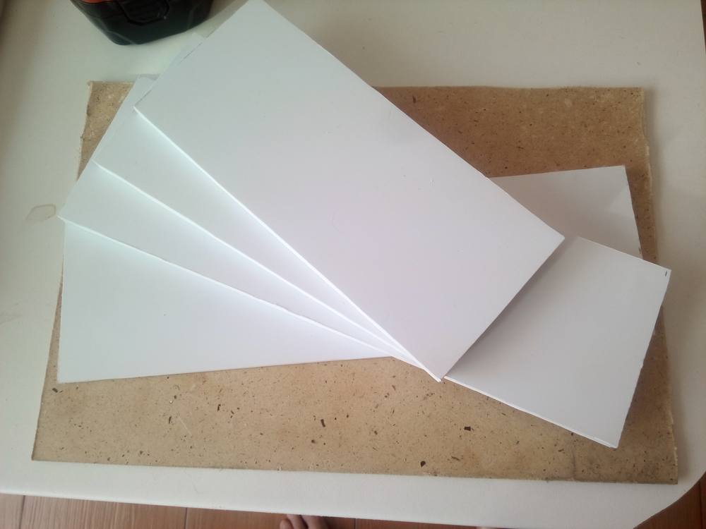

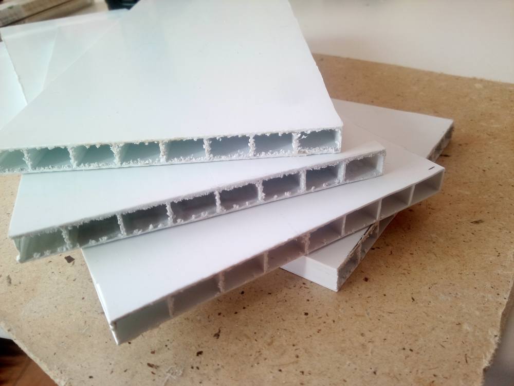

Взял кусок ДВП, обрезки откосов от подоконника, куски кожи молодого дермантина.
Чтобы скрепить торцы, сделал деревянные чопики.
Получилась такя коробочка.
Которую обшил для защиты от воды и грязи.

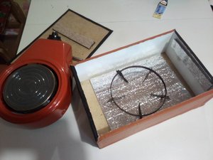

Внутри зазоры убрал кусками пенки.

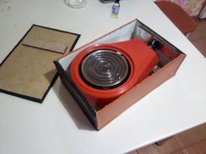

Решетку убрал под печь, сделав в пенке надрезы, куда она плотно встает.

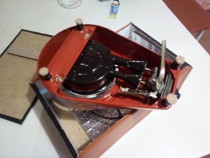

Чтобы печь не брякала по решетке и быстро не портились заводские ножки, вставил дополнительные, пробковые.
Крышка крепится на ленте липучке.
