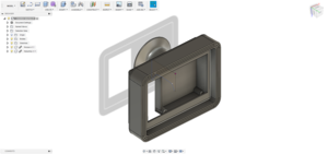

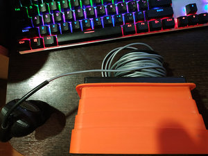

И так ребята. Переделал кучу камер. Но чего то не хватало, а именно поисковой камеры. Валялись без дела 5 дюймовые моники. Решил делать из него. Запроектировал корпус Autodesk fusion, распечатал его на 3d принтере. И вуаля готово, на все про все 1-2 проектирования, 3 дня печати+1день камера с кабелем и пайкой . Матрица imx225, подсветка от магнита, кабель lcm18-12метров (любезно подогнанный Алексеем, благо есть возможность иногда встретиться). Предусмотрел складной козырек от солнца. Запись не стал втыкать, ни к чему для поисковой камеры. Бокс под батарейки куплен на 2 ячейки, стоят samsung по 3400м/ач. Там же стоит и bms на минимальный разряд батарей. Осталось как всегда протестировать в полевых условиях, но это позже, гребанные праздники, жду доставку палатки, т.к температура жмет, хоть зайти погреться. Всем ни хвоста ни чешуи.

Я правильно понял, что монитор вделан в телескопическую рамку?

Отвечу за Виталю, так как сам видел это чудо техники воочию.
Игорь, рамка телескопическая, как у выкидного стаканчика.
