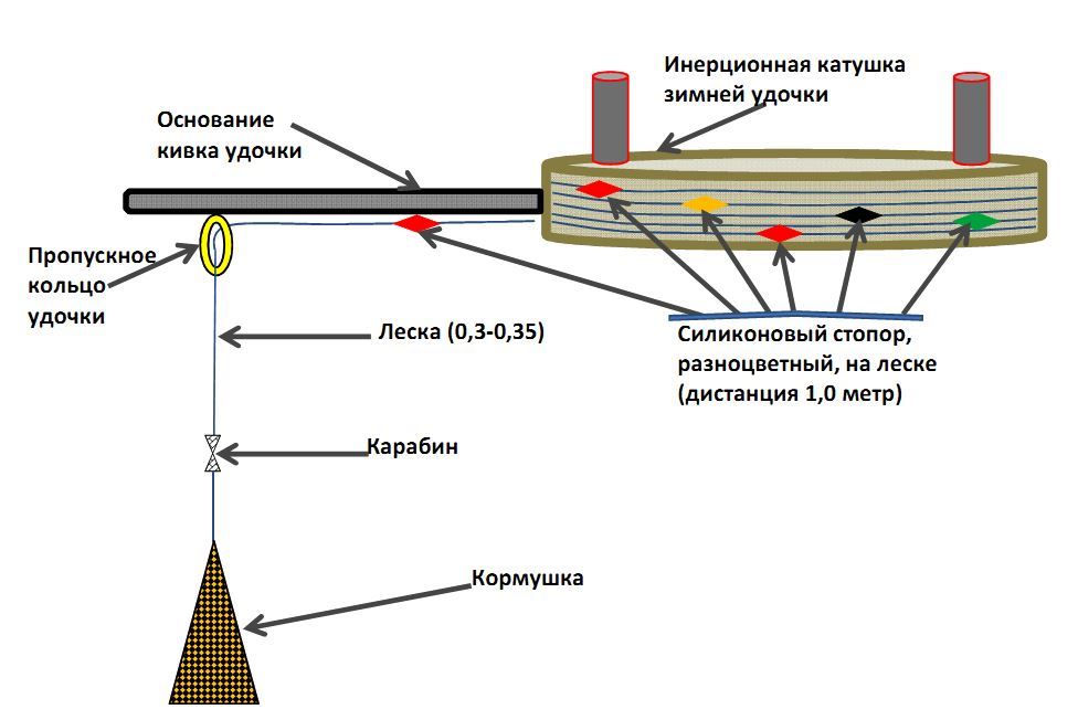

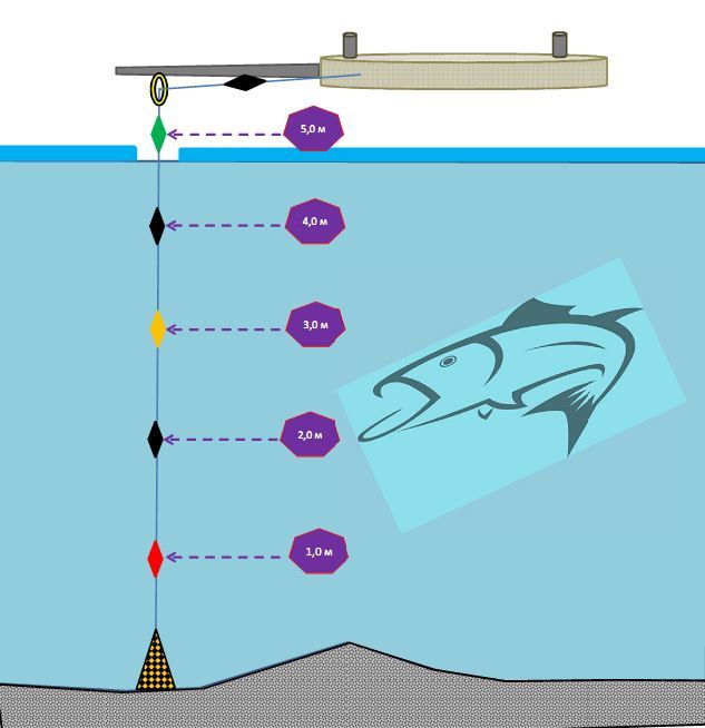

Так вот этот самый процесс отсчета узлов (замер глубины погружения кормушки) навел меня на мысль усовершенствовать зимний «стОловый прибор» - внести в его конструкцию универсальный глубиномер.
Идея простая: не считать узлы на леске, а визуально наблюдать сколько лески сошло с катушки до приземления кормушки. А разметку лески провести при помощи силиконовых стопорков разной расцветки.

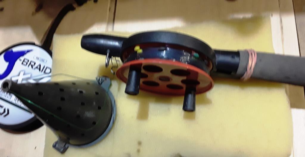

Сам проект выглядит так:
При этом исходил из того, что осталось после летнего сезона:
- 12 штук разноцветных китайских стопоров, которые вызывают сомнения о их неподвижности при эксплуатации девайса;
- 9 штук черных надежных стопоров Kasadaca.
Для лучшего и оперативного понимания глубины погружения – решил черные стопора поставить через каждые 2 метра (они уж точно никуда не сдвинутся), а между ними цветные и вроде бы каждый зеленый стопор означает 5 метров.
Вот что получилось в конечном итоге

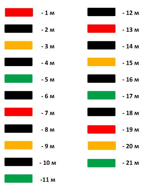

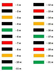

Правда, когда насаживал стопора на леску – не учел периодичность черных стопоров и при растяжке всей длины лески вдруг оказалось что второй «зеленый» означает не 10 метров, а уже 11 метров, соответственно третий «зеленый» не 15 метров, а все 17 метров :? :shock:
Пришлось дополнить девайс, на первое время переводной таблицей ;)
