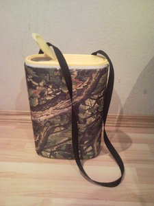

В прошлом году "соченил" себе кан для однодневных походов по речкам. Заставили об этом задуматся - летняя жара, и желание привезти рыбу домой свежей. (особенно такую, как елец и не крупный хариус).
Вобщем родилось такое приспособление.
Нам понадобится:

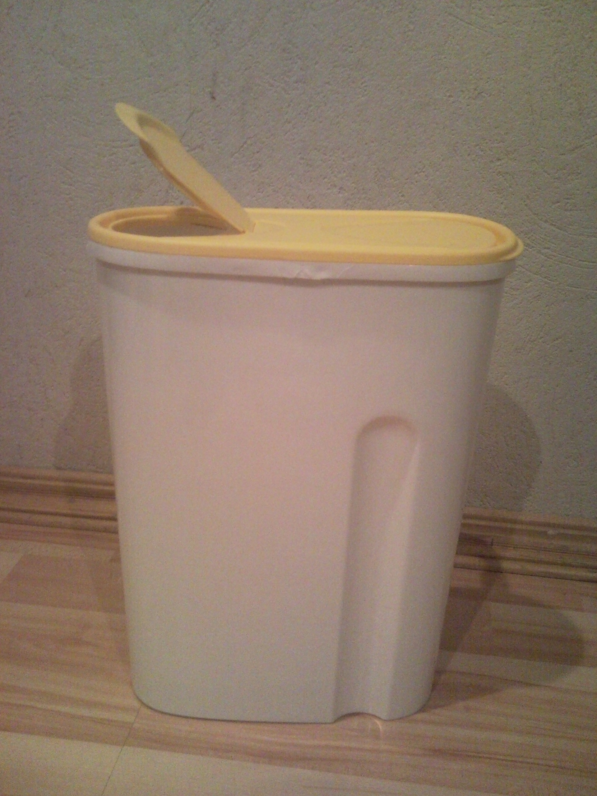

Контейнер для сухих кормов батьев наших меньших.

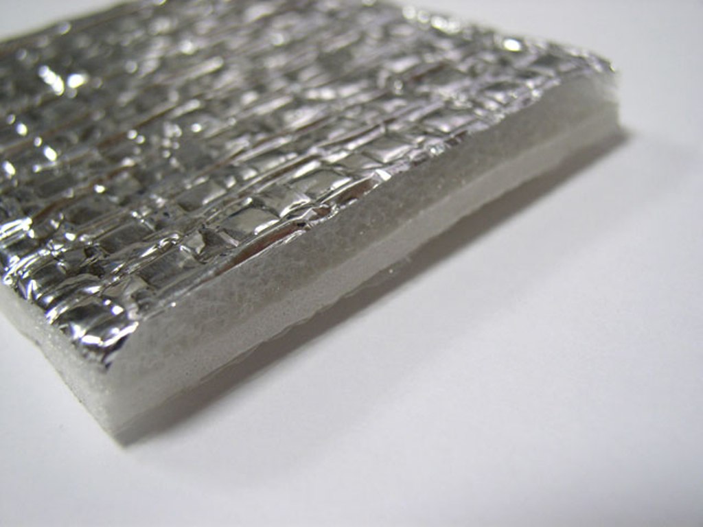

Теплоизоляционный материал. (Изотек -если не изменяет память) Вспениный полиэтилен.

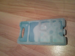

Аккумулятор холода.

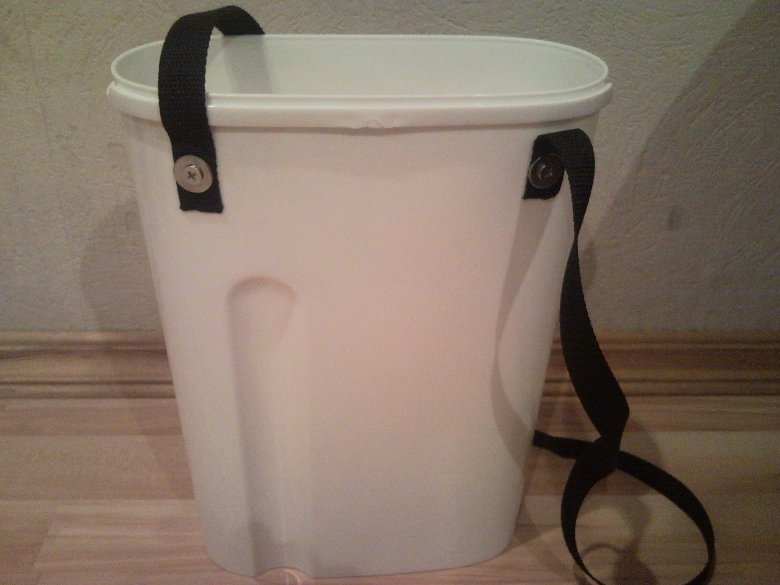

Кусок ткани, расцветка которой приходится Вам по душе, капроновый ремень. Также понадобятся метизы. (Два винта М6х10, четыре шайбы, две гайки М6 или "барашеки").
При помощи метизов, закрепляем ремень на контейнере (как показано на фото)

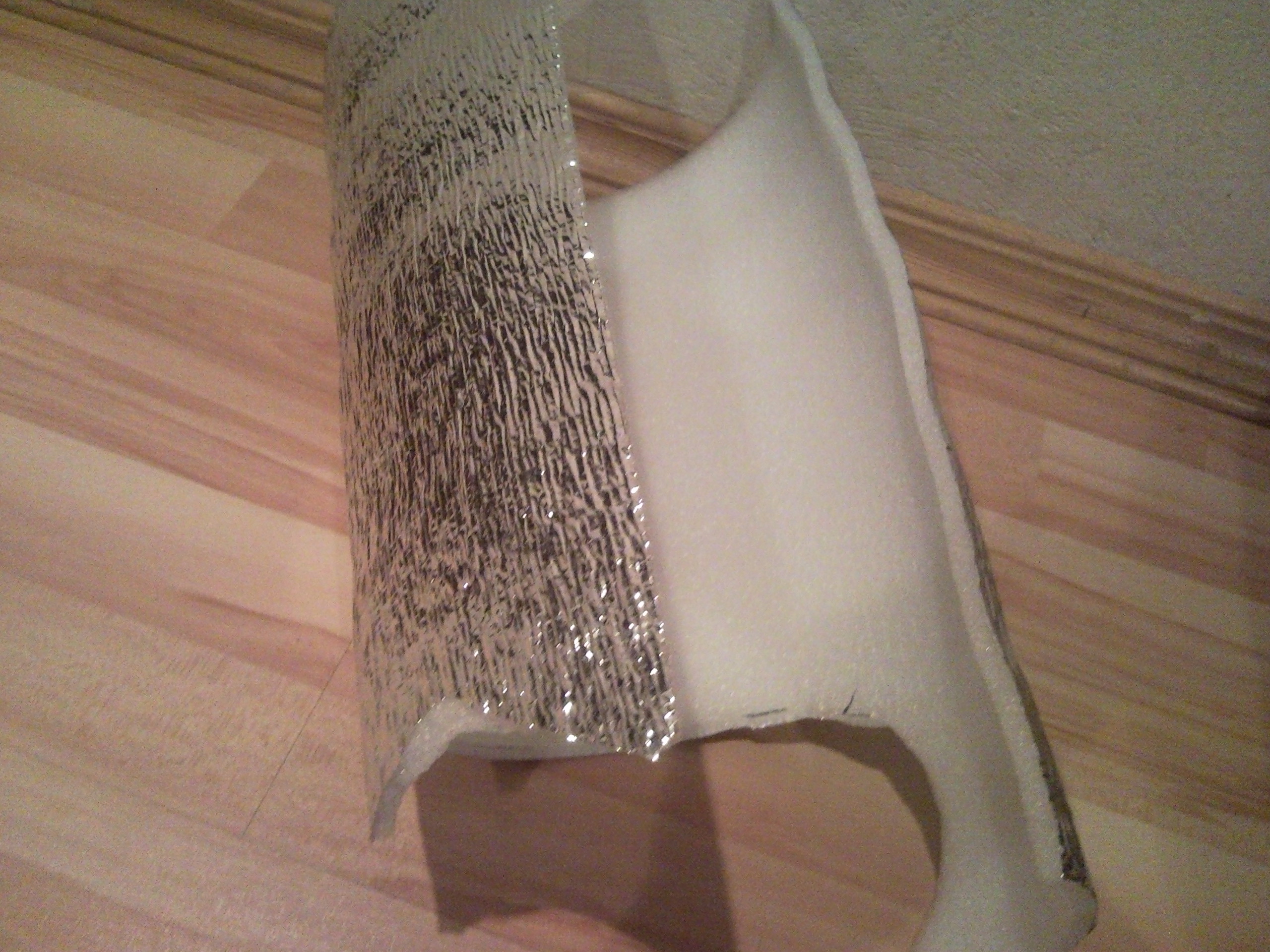

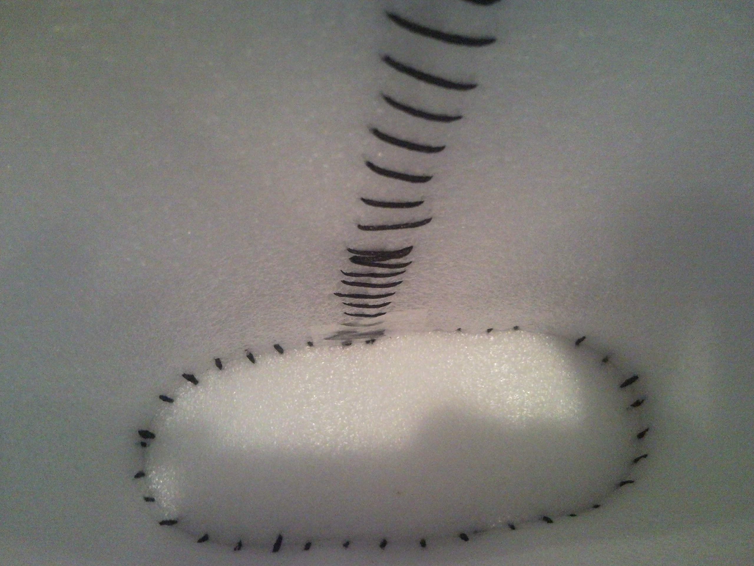

После чего, плотно оборачиваем контейнер изотеком. Вырезаем заготовку и донышко, сшиваем капроновыми нитками.
После того как получилась форма (одев её на контейнер),ПЛОТНО оборачиваем скотчем. Устраняем огрехи в изготовлении выкройки. Скотч устранит все люфты и не плотности между "чехлом " и контейнером.

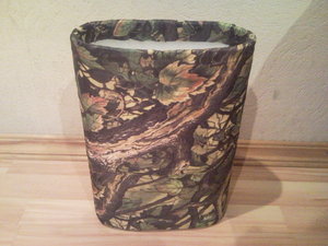

Далее обклеиваем чехол тканью. (применял Момент Кристалл)
Получаем это.

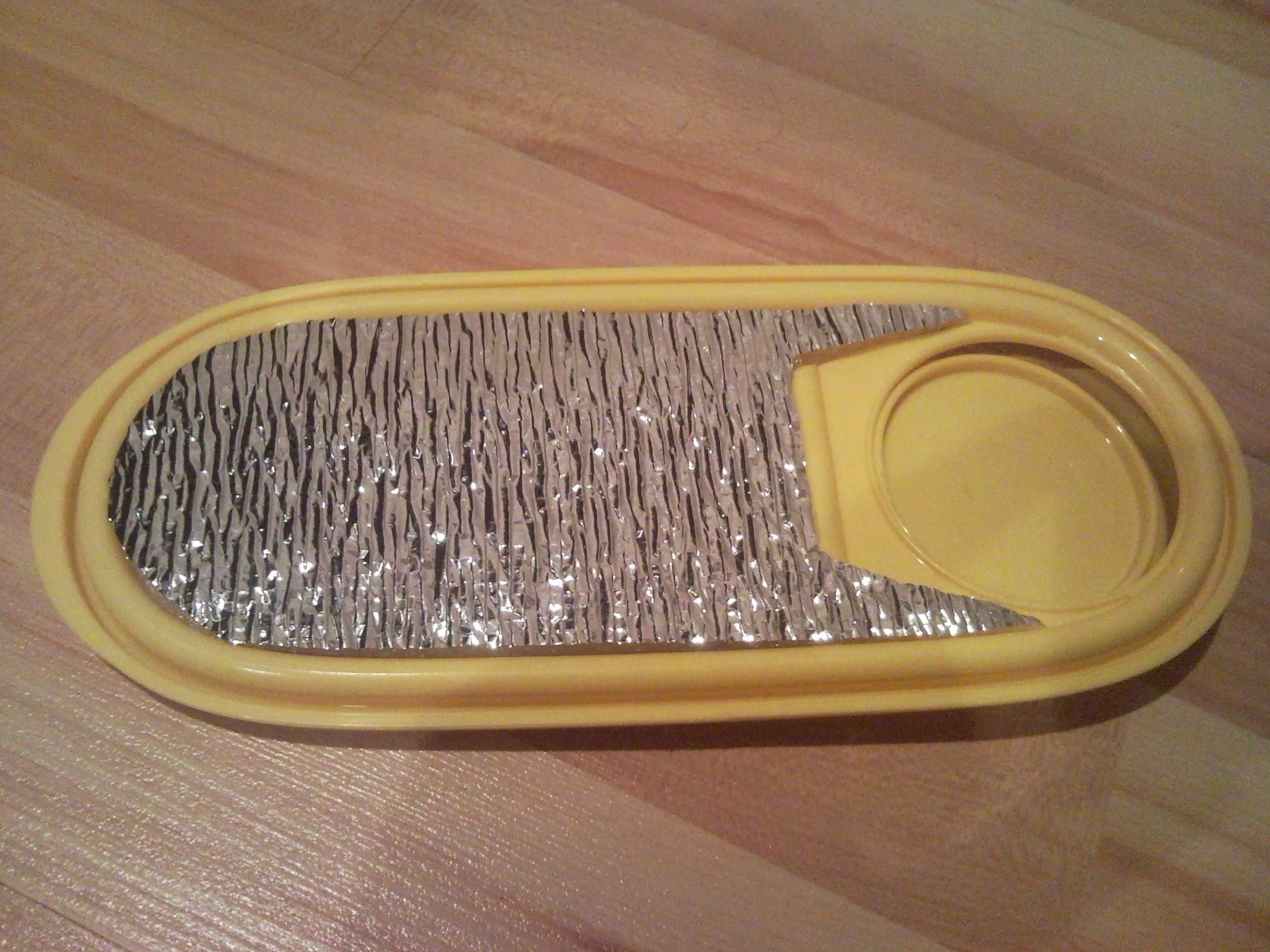

Крышка контейнера имеет не малую площадь, по этому её тоже покрываем изотеком.

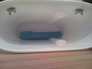

Всё, осталось собрать, положить в контейнер аккумулятор холода и ИСПЫТАТЬ.
Помещаем аккумулятор.
И ИСПЫТЫВАЕМ :lol:
Нос у шу-ши покрылся инием- значит всё ОК. :jokingly: :jokingly: :jokingly: (ШУТКА)
В итоге получаем вот такой девайс.
З.Ы. При комнатной температуре, холод внутри контейнера сохраняется примерно 12 часов.
