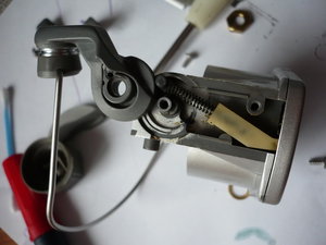

Доброго времени суток. Столкнулся с такой проблемой: на двух катушках навернулась дужка лесоукладывателя, если на одной ее можно просто фиксировать рукой в нужном положении, то на второй (Дайва Кросфаер) она и не отводится до конца и не встает в рабочее положение (встает но под углом градусов в 15), из за этого идет срыв шнура со шпули, бороды, да и просто не комфортно.

Пружину надо менять.

с пружиной это понятно. Хочется узнать где это могут сделать квалифицированно и быстро

Покупаешь несколько разных авторучек иИзображение

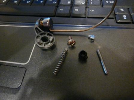

Вот собственно внутренности. все вставил на место, провернул закрыл - щелчек и опять нихтарбайтен, я подозреваю, что металический стерженек не должен вылазить с низу...

А вообще без пружины функционировать будет?

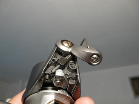

ЗЫ кажется понял - стерженек должен крепиться к металлической штуке, пластиковый фиксатор пропускает стержень, обеспечивая возврат пружиной и его движение по оси. Поправите если не прав

Алилуя :D сделал - весь фикус был в том, что стержень слез с металлического фиксатора. все работает :oops: Может теперь чем-то смазать надо?
