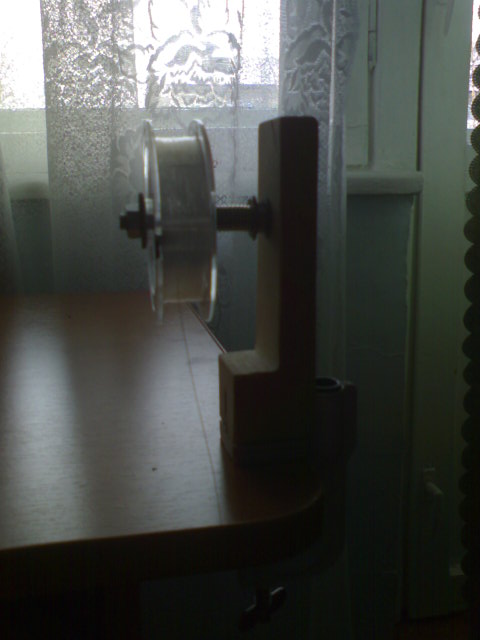

Позволил себе немного доработать изобретение Яны. :) Получился вот такой первый блин из подручных материалов...
Немного доработал шайбы, находящиеся по краям пружины, приклеив к ним наждачную бумагу, чтобы уменьшить вероятность прокручивания спирали вокруг болта.
Недостатки и недочёты конструкции:
1. Использовал слишком маленькие шайбы. Ну в смысле наружный диаметр мал. На некоторых бобинах проваливаются.
2. Вертикальную стойку надо располагать с другой стороны, так как при удобном вращении бобины (на себя) -откручивается гайка. :D
3. Использовать этот агрегат можно только прижав ногой.
Исходя из подведённых итогов решил собрать в скором времени подобный зажим со струбциной, дабы можно было крепить к краю стола. ;) Фото выложу как только смастерю.

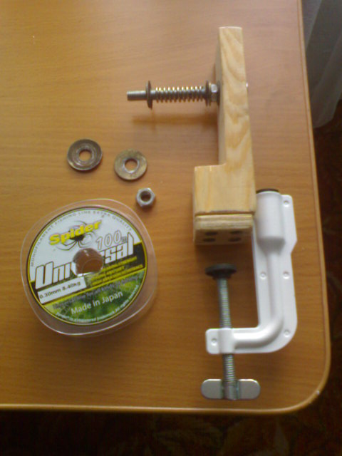

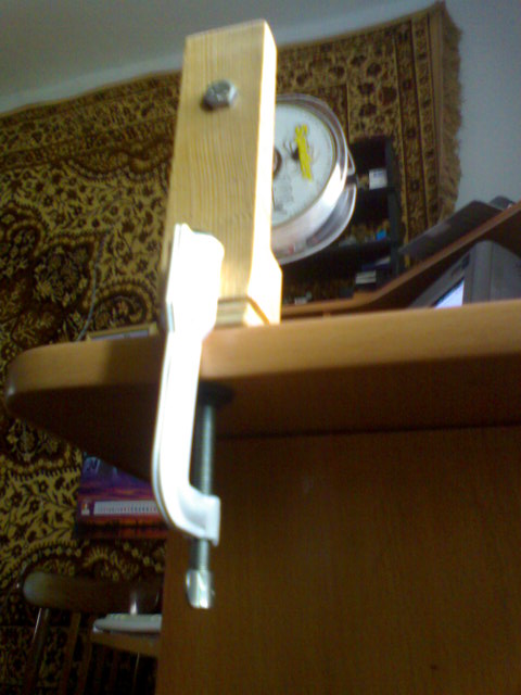

Как и обещал, смастрячил конструкцию на струбцине. ;)
Для зажима бобины лучше использовать не плоские шайбы, а выпукло-вогнутые и располагать их выпуклыми сторонами к бобине. Тогда последняя у вас более-менее оцентруется при затягивании гайки. Ну и саму гайку наверное сподручнее использовать не простую шестиугольную, а с ушками.
