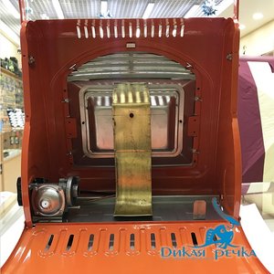

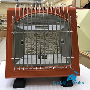

Сняли для вас небольшой степ о доработке портативного газового обогревателя «Следопыт Очаг».
Обогреватель хороший, но есть один недостаток – не хватает существующего подогрева баллона при отрицательных температурах. Из-за этого газ горит неравномерно, может гаснуть, а баллон расходуется не полностью.
Поэтому наши умельцы решают эту проблему самостоятельно, заменой штатной пластины из тонкого алюминия на более толстую и теплоемкую латунь или медь. Операция несложная и занимает немного времени.
Для этого нам понадобится:
1. Полоска латуни (или меди) размерами 5х25 см, толщиной 0,8-1 мм
2. Крестовая отвертка
3. Ножовка по металлу или кусачки
4. Молоток
Сподручнее было бы в тисках, но мы обошлись тем, что есть.
Шаг 1: Откручиваем и снимаем верхнюю крышку, убираем родную пластину.

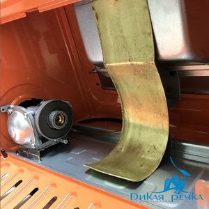

Шаг 2: С одной стороны латунной пластины делаем загиб 5-7 мм, еще через 15 мм делаем по бокам две пятимиллиметровые прорези, как показано на фото. Общая длина второй плоскости 55 мм, следующей – 65мм, далее изгиб под баллон.
Шаг 3: Вставляем новую пластину в прорези обогревателя, фиксируем родным саморезом в штатном отверстии по центру. Готово!
Доработанный таким образом обогреватель был уже не раз проверен на рыбалках – налицо стабильная работа и полное расходование газа.
P.S. Спасибо Юрию Gross за латунь
