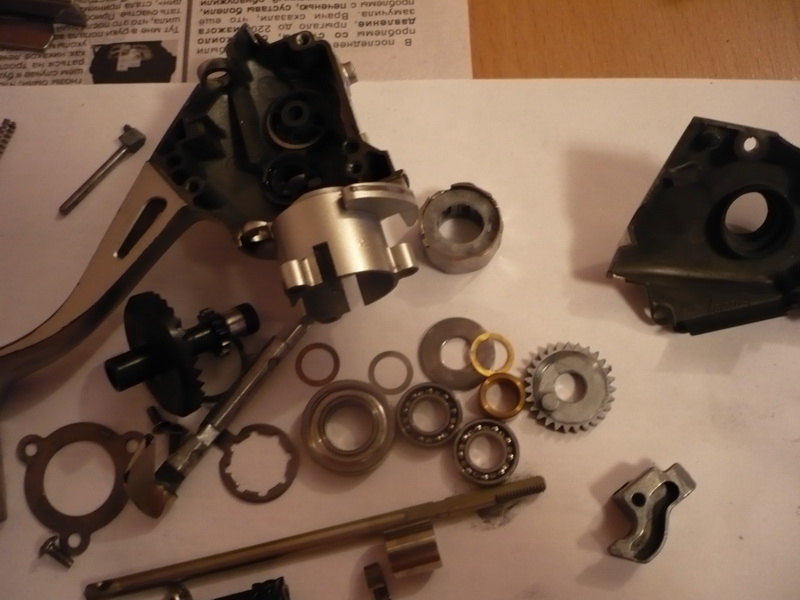

Сергей(serj),11 Калду потроха не трогал, выработки нет, ток шестерню кулисы смазал, через так называемый быстрый доступ, ход вначале будет чуть туговат, но после первой же рыбалки все рассосется.Ролик лесоукладывателя прочистил.
Зато подшаманил твою Калду старую, обгонка работает, вращение нормуль, но люфт в ручке убрать невозможно, из-за отсутствия с одной стороны в корпусе подшипника( стоит пластиковая втулка, которая сильно раздолбана).Винтик в ручку тоже нашел.Завтра выложу фото реанимации :)

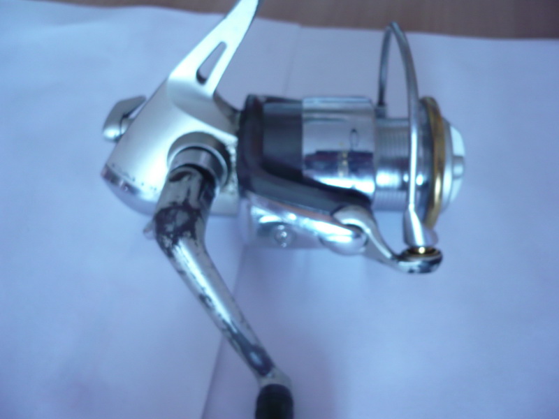

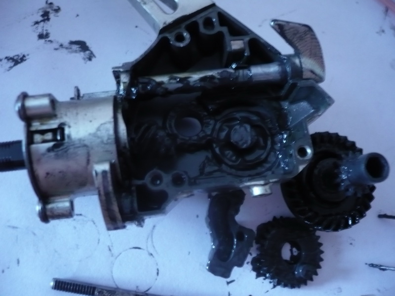

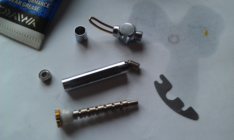

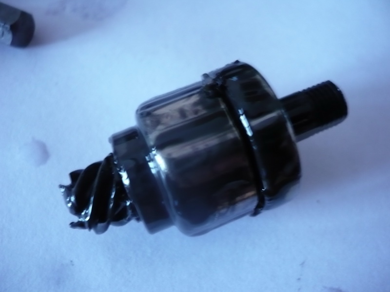

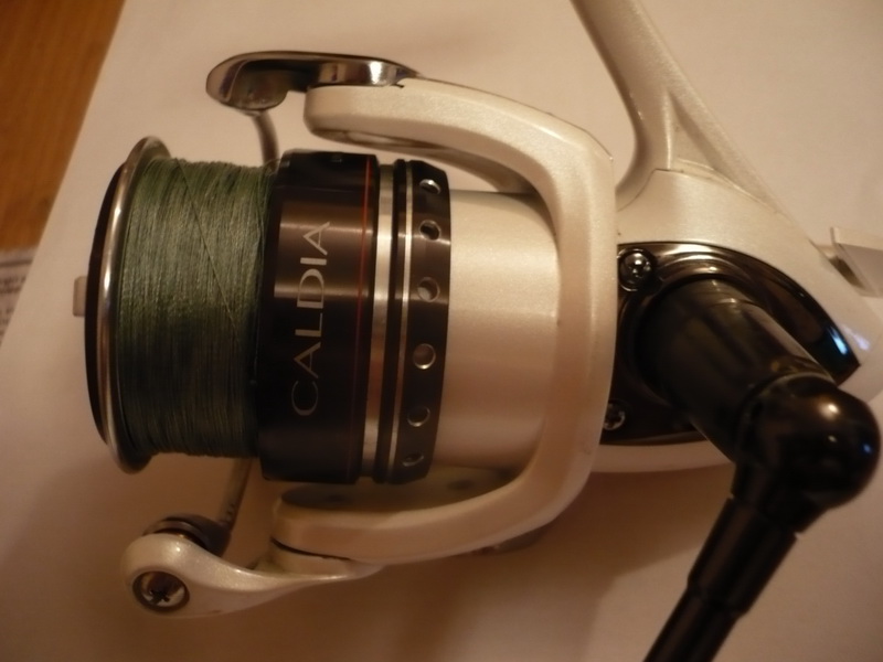

Калдия от Дайвы, предоставленная Сергеем(seji).
Проблемы основные три:1)Очень тяжелый ход, ощущение, что смазка замерзла.
2)Обгонная муфта не работает, ротор ходит туда-сюда при любом положение рычага.То есть не работает мгновенный стоп.
3)Люфт в ручке и сломан винт крепления ручки.
1,2-устранил, все работает, а вот 3 (люфт ручки)уже не устранить.Дело в том, что инженеры Дайвы, на заре Калды, пожалели поставить ей в корпус два подшипника.С одной стороны шарик, а с другой пластиковая втулка у которой внутреннее отверстие увеличилось примерно на мм.Причем в корпус она впаяна практически намертво.
Винтик подобрал :D
Вторая, Калда 11.
Проблем нет,в смысле грязь то присутствует, но большой выработки нет, поэтому просто прочистил ролик лесоукладывателя и промазал шестерню кулисы, через так называемый "быстрый доступ".
Если хотя бы раз в два года полностью обрабатывать механизм, то этот самый механизм будет вам благодарен и прослужит вам гораздо дольше ;)

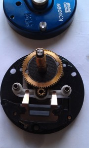

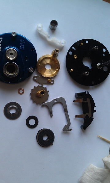

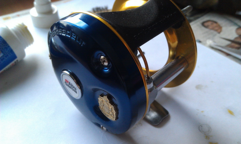

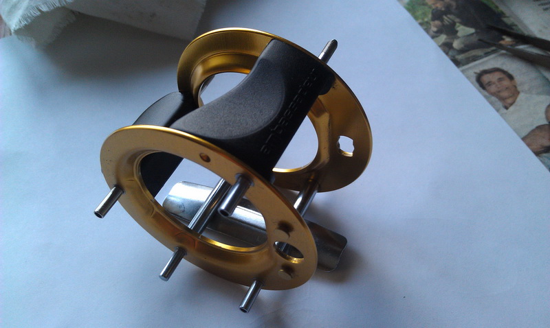

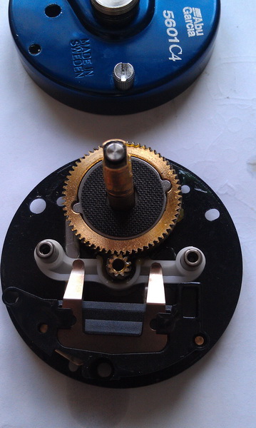

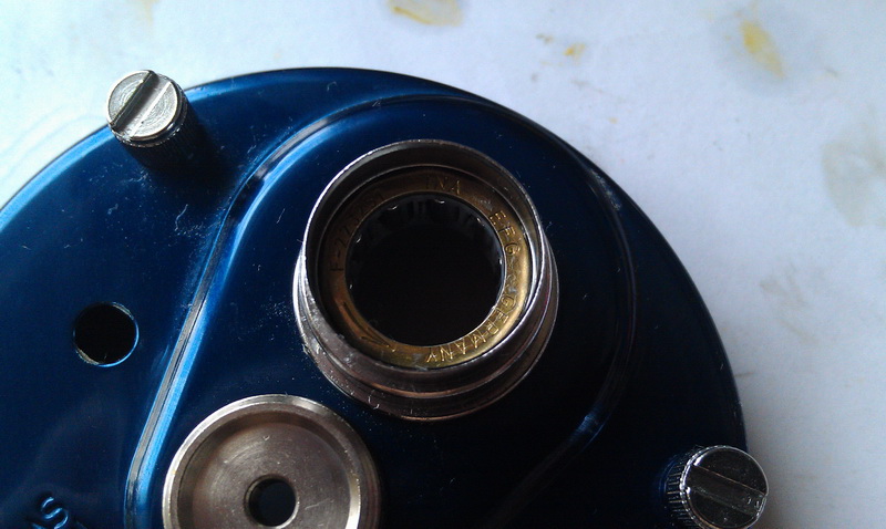

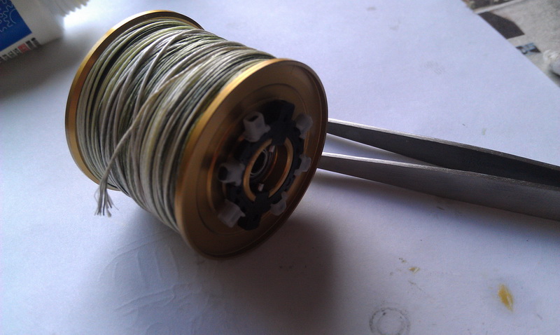

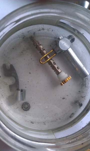

Мультипликатор-как много в этом слове для Юдалевича слилось!Изображение
Абу Гарсия Амбассадор С4 5601.В общем синенький бочонок поступил ко мне с пожеланием стать чище!
Только вот производитель не позаботился положить в коробочку с катушкой инструкцию по-разборке,
хотя как катушку цеплять на палку и как леску привязать аж на двадцати языках!
В общем не думали буржуи что в далекой Сибири кому-то придет в голову её разбирать.Я не буржуй и ....Вот что из этого получилось:

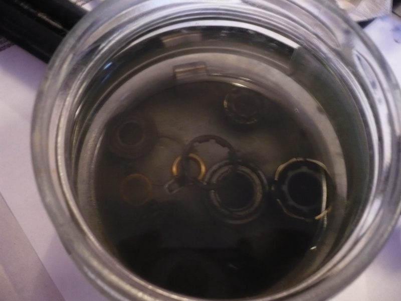

В связи с тем, что Сергей катушку юзает не часто и аккуратно, то грязи было не много, примерно на бутылку Изображение
