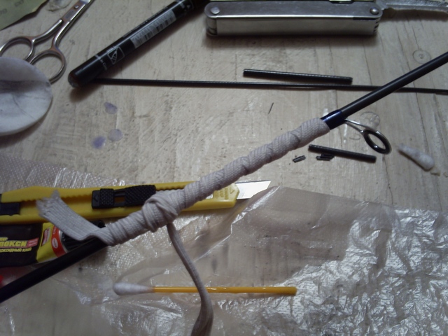

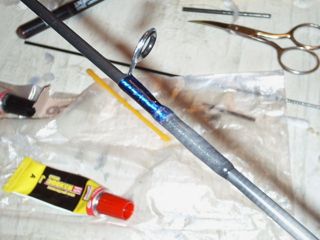

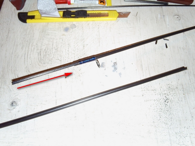

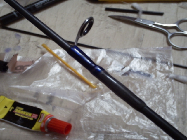

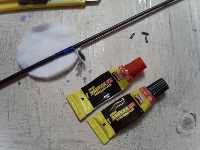

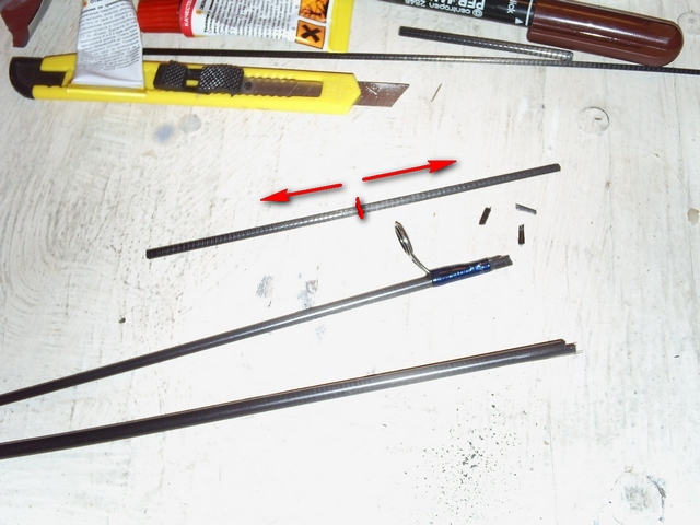

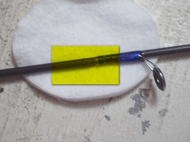

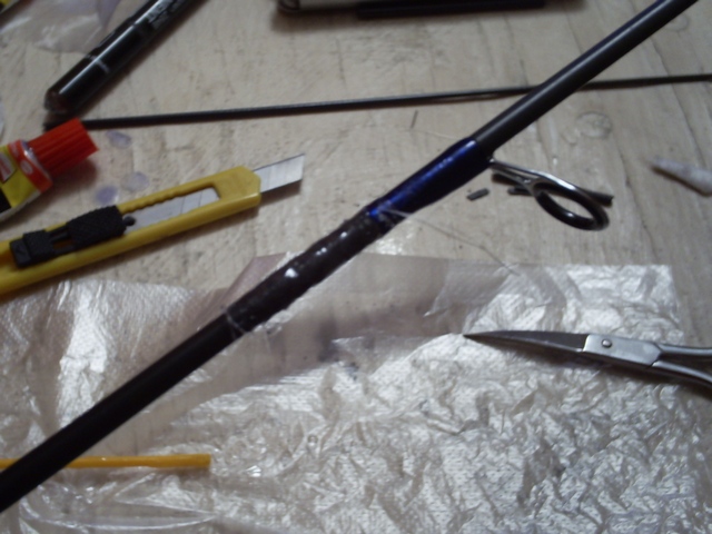

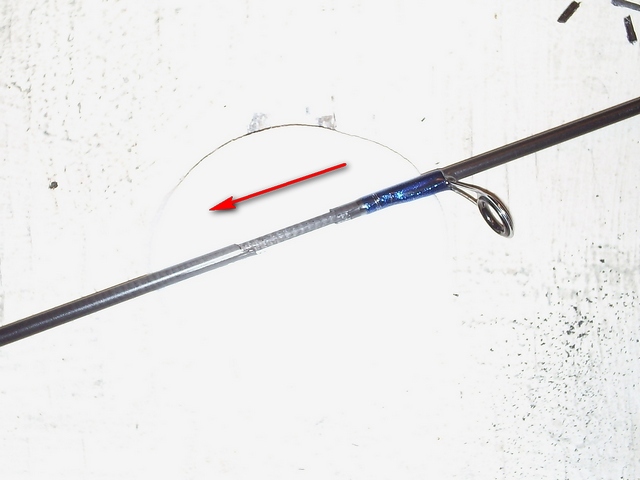

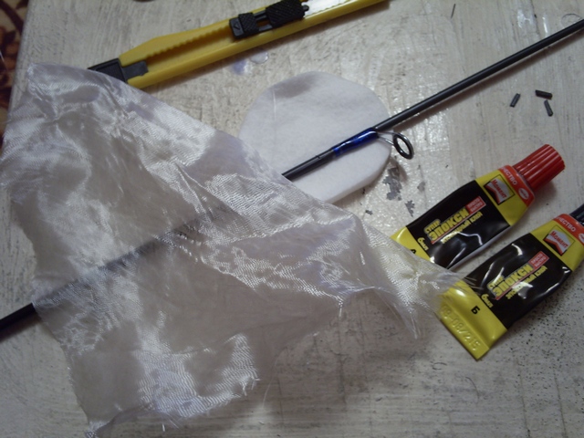

Бывает что любимый спиннинг ломается, а выкидывать жалко. Думаю кому нибудь пригодится!
Фото не айс, но и так всё понятно.

ювелир :) . На какой палке происходило сиё действие, на каком кольце был перелом?

Данная палка шимано нексив. хозяин закрыл вместе с дверью машины. Поломка возле 3го кольца. Гораздо сложнее делать комлевую часть.

Данилыч а что, разве эпоксидка эластичная? я всегда думал что она хрупкая. или есть какието специальные марки. - эластичные?
Re: Ремонт Спиннинга
Сообщение Данилыч » 16 сен 2011, 10:41
Конечно есть! Все бланки (уголь, стекло) собраны с применением различных эпоксидных смол. Рыбачите же??? Количество смолы её марка определяет характеристики будущего бланка. Больше смолы, тяжелее, прочнее, с медленным строем бланк. Напротив - меньше смолы, более быстрый строй, легче, звонче бланк. Производители держат в секрете какие смолы применяют в своих бланках, её количество, технологию. Например самые классные бланки спекают под давлением в термопечи удаляя лишние смолы. Болванку точат, шлифуют, повторяют операцию применяя новые слои ткани различной модульности. Получают с итоге плотный, сухой бланк малого веса и высокой прочности. НО! Идеальный бланк ещё никто не получал. Я написал, меньше смол, хрупче готовое изделие. Смола своего рода связующее и дает волокну некую степень подвижности на сжатие, кручение. Это сложный процесс.
Теперь перейдем к практике в домашних условиях.
В двух компонентных смолах всё зависит сколько отвердителя добавляем. Больше отвердителя, твёрже слой, но хрупче готовая продукция. И наоборот. Меньше отвердителя, смола может не затвердеть, либо не создаст нужной плотности. Оптимальное соотношение 1к1, важно тщательно перемешать, получить однородную массу. Стеклоткань даёт доп прочность, на изгиб кручение, арматура короче. Лопнет в том случае если дать изгиб близкий к 90 градусов в месте сращивания. На практике это можно сделать лишь нарочно. В рыбатских ситуациях, не реально. Слой смолы с арматурой держит изгибы необходимые для работы бланка. В купе вся технология, сращивания дает не малую прочность. Благодаря вкладышу хоть как-то, но распределяет нагрузку по бланку. Конечно не новый бланк, но достаточно чтобы служить и служить!!!! Нареканий нет.
