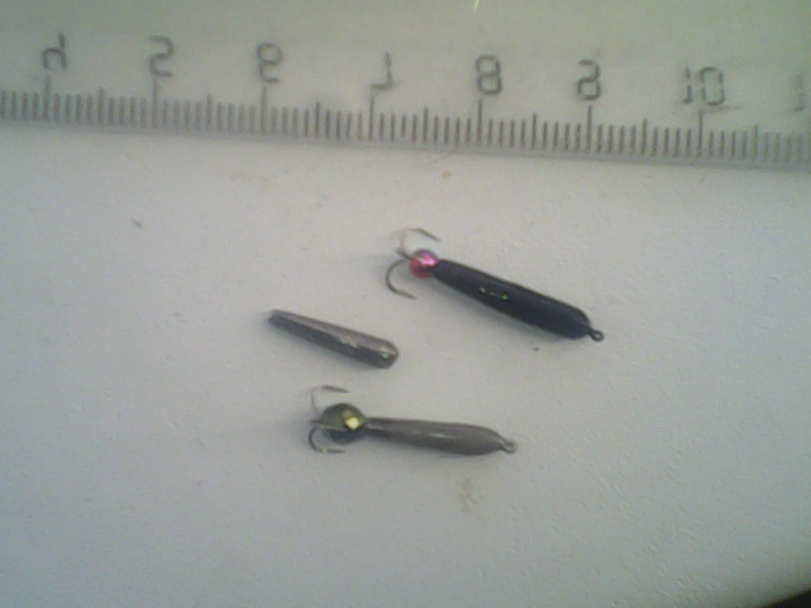

Решил заморочится с вольфрамом :oops: Но не тут то было , он же просто не паяется , решил испробовать два из трёх мне известных метода : 1) попросил своего Рыб Наставника залудить заготовку припоем ПСР-40 , при этом я присутствовал . :shock: Не хилый метод , я бы сказал - лучший ...2) взял спаял тройник и удлинив цевье из крючков Gamakatsu ls-1310 №16 (тройник),ls-1053№10 для цевья , вклеил в вольфрамовую заготовку эпоксидкой :? Блин Сам не знаю - первый метод всёж надёжнее и припоем заливается ложбинка проточенная отрезным диском бор машинкой , набивая массу ...Второй метод , исключает возможность применения дорогущих твёрдых припоев и флюса типа Castoline ...Но это же опытный вариант , а по первой критике - нужны меньшие размеры изделия ... По сему вопрос , где в Иркутске можно приобрести припой для серебра типа пср-40 и флюс под него либо его замену типа фирмы Castoline, офлюсованный припой? .... Фото дерьмовое , на котором заготовка вольфрам , и один почти готовый с головкой 2,8мм rainbow второй не окрашенный с бензодискотекой ....По телу ,как откритиковал мой приятель , надо укортится ...По припою и флюсу подскажите пожалуйста :hi:

Тоже заболел этой болезнью. Долго бился как впаять крючки которые вылетели из Тульских мормышек, мормышки крупные-0.75- 1.15. Головная боль, но кой что получилось. Припаять по старому месту, пустая затея, тем более простым паяльником на 20 ват. Пока не сделал новую гальванику на мормышке, и использовал импульсный паяльник на 25 ват. Облудил крючек, вставил в посадочное место, олово на жале, прислоняеш и нагрев, олово затекло, выключил. Но это очень короткий промежуток времени надо настроится. Чуть перегрел , все гальваника сгорела, сколько не луди не припояеш.
А вот бор машина это супер. Ходил к знакомым техникам, они мне 4 мормышки пропилили. В Тульских пропил делали до отверстия с кембриком. Мормышки без отверстия пропиливали чуть за центр. Как крепил крючки. Сделал там же. Выпросил у них цемент для крепления коронок на постоянную фиксацию, есть цемент временная фиксация. Купить его не проблема в аптеках, цену не могу озвучить, не знаю. Они мне дали цемент в тюбике, очень удобно заполнять прорезь. Чуьть застыло, вставляеш крючек, даже ушко не обрезал, обжимаеш, застывает махом, даже можно в водичке смочить. Мормышка которая без отверстия и кембрика, только прорезь. Готовил кембрик, пару сантиметров, вставляеш в прорезь, до упора, заполняеш цементом, чуть застыло, быстро крючек, обжимаеш пальцами. А потом слегка обрабатываеш убираеш лишнее. Все мормышки отрвал по лещу, крючки сидят крепко. Может пригодится. Тем более бормашина есть. Мормышки подкрашивал цапон лаком, можно перманентным водостойким, после покрыть бесцветным лаком, маникюрным или цапон лаком. Хотелось бы повозится, да почему то решил что мне проще купить, только не Тульские мормышки и доработать их на свой вкус. УТульских пять десять подъемов, и крючек тю-тю. А покупать целый тех арсенал для изготовления мормышек мне просто не по карману,даже если и покупать все это у китайцев.

Совет вольфрамщикам: работайте с прутком ( он же эектрод)- удобнее: точить , лудить , паять- потом отрезать.
