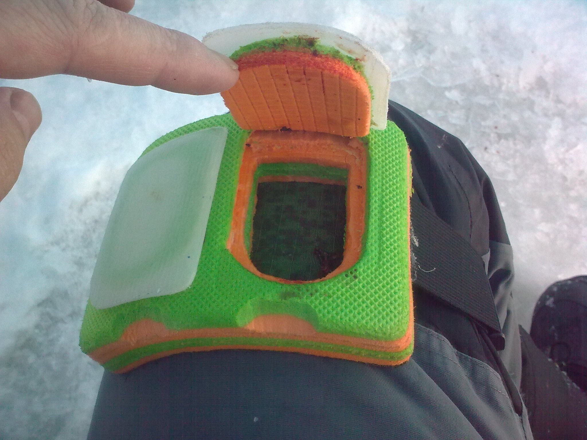

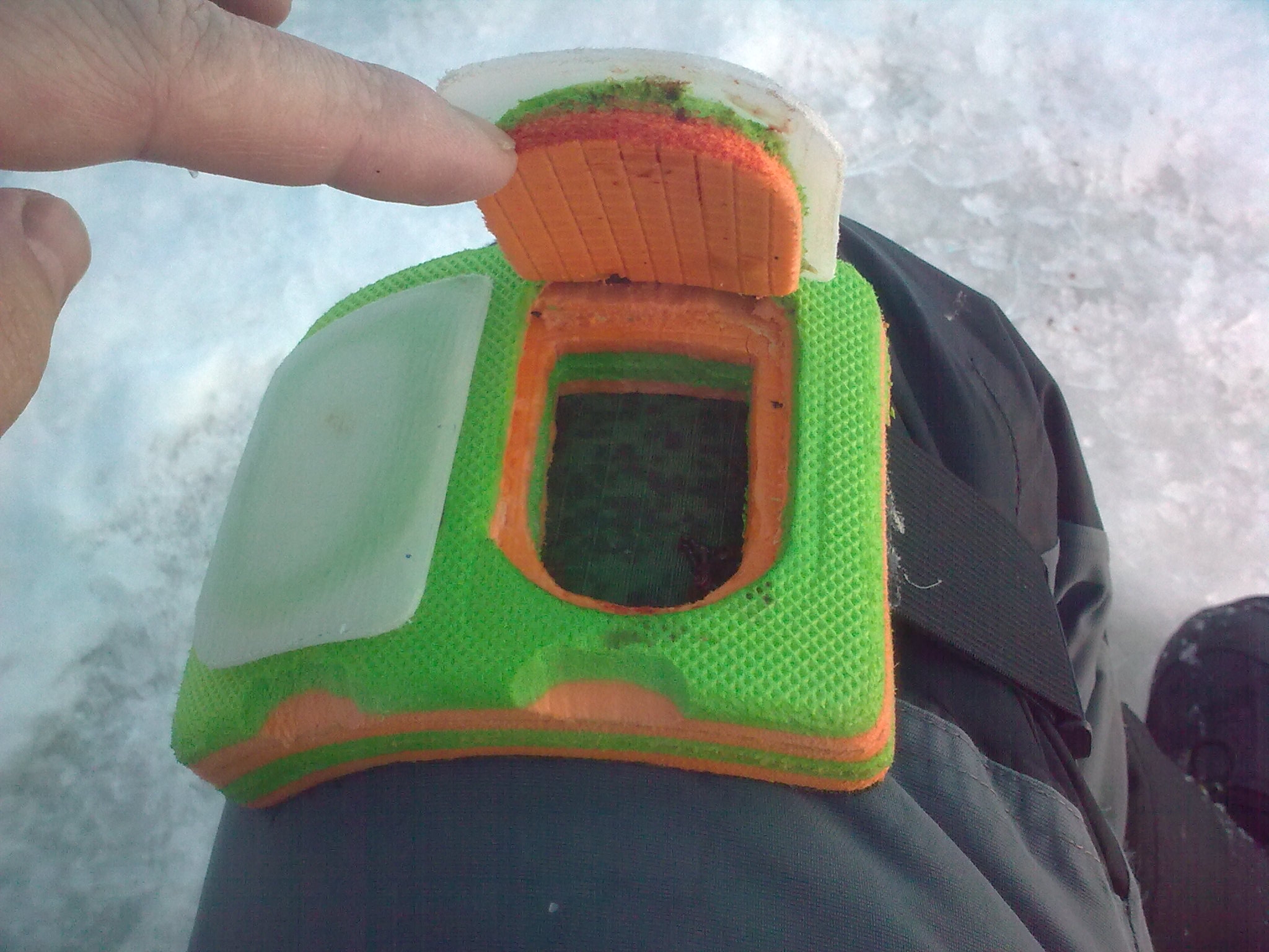

Пара слов от "испытателя" данного "девайса от Максимыча".
На "Первом льду-2015" Алексей Максимыч любезно презентовал мне такую мотыльницу для полевых испытаний. Опытный образец, так сказать :)
Вот, с появлением данной темы, появился повод кратенько отписаться.
Мотыльницей очень доволен! Побывала со мной на нескольких рыбалках. Ни на одной мотыль и бормаш насадочный не замерзли в ней. Ткань снизу действительно хорошо пропускает тепло, и наживка не мерзнет. На ноге держится отлично: не создает помех и за счет широкой резинки не передавливает ногу. Очень легкая!
Вызывает небольшое опасение то, что материал снизу - это все-таки ткань. И если по забывчивости проквасить в мотыльнице наживку, то запах потом не отмоешь ни чем. Но это уже дело личной дисциплины и самоконтроля, а не "минус" данной мотыльницы, скорее.
В общем, очень удобная и функциональная мотыльница вышла!
ЗЫ: Тебе, Алексей Максимыч, поклон и огромное спасибо за такой презент! И за твои умелые руки! (Столько времени потратил на изготовление, оказывается :( !)
Новых идей тебе и здоровья!
Искренне твой, СШ.

Сообщение Максимыч » 20 янв 2016, 20:10
Форумчане спасибо за отзывы. Слава Шэ спасибо за тест, надеюсь еще кто то отпишется, для меня это очень важно, главное материал отвечает всем требованиям. Но еще зима длится, время попинать их на всю катушку есть. Думаю не последняя, буду готовить в качестве призов на Первый лед. Теперь немножко полегче, приспособы есть.
Ну по поводу на какой костюм одевать. У меня тут напарник бегал в ватниках современного покроя, вроде нормально, ни чего не померзло, правда мороз был всего-15. Все таки плотное прилегание к ноге, обеспечивает доступ тепла, конечно мембраный костюм вне конкуренции.
Материал из туристического коврика все таки очень удобный, неплохие получаются и с поджопников, тоже рыбаки используют.

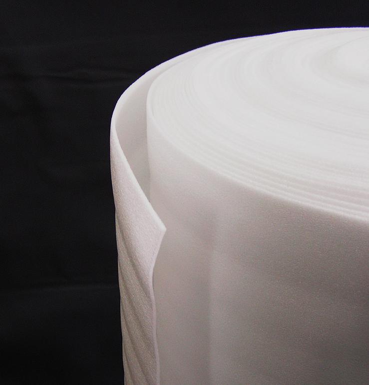

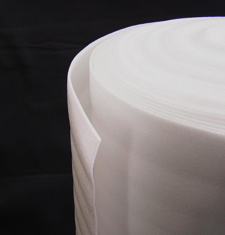

По поводу основного материала, провел небольшие изыскания. Так вот, материал для туристических ковриков называется - физически сшитый пеносэвилен, он же (изолон):
Я раньше думал, что материал тур.ковриков - это полиуретан.
Можно попробовать из него сделать, его свободно продают метражом в магазинах строительного толка.
Также есть собственный опыт обработки заготовок для мотыльницы из туристического коврика. Я обрезал заготовки ножом и закругленные края зачищал крупнозернистой шкуркой, потом доводил нулевкой. Получившуюся бархатичность в месте работы шкуркой подплавлял слегка зажигалкой, получилось на отлично. Прежде потренировался на обрезках.

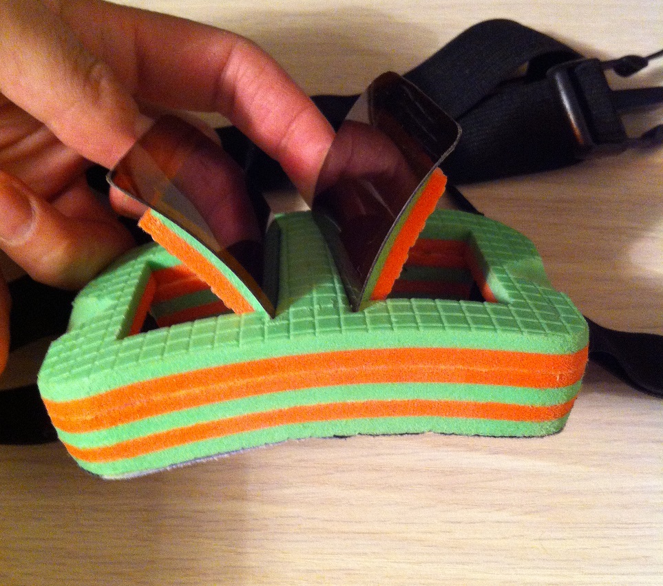

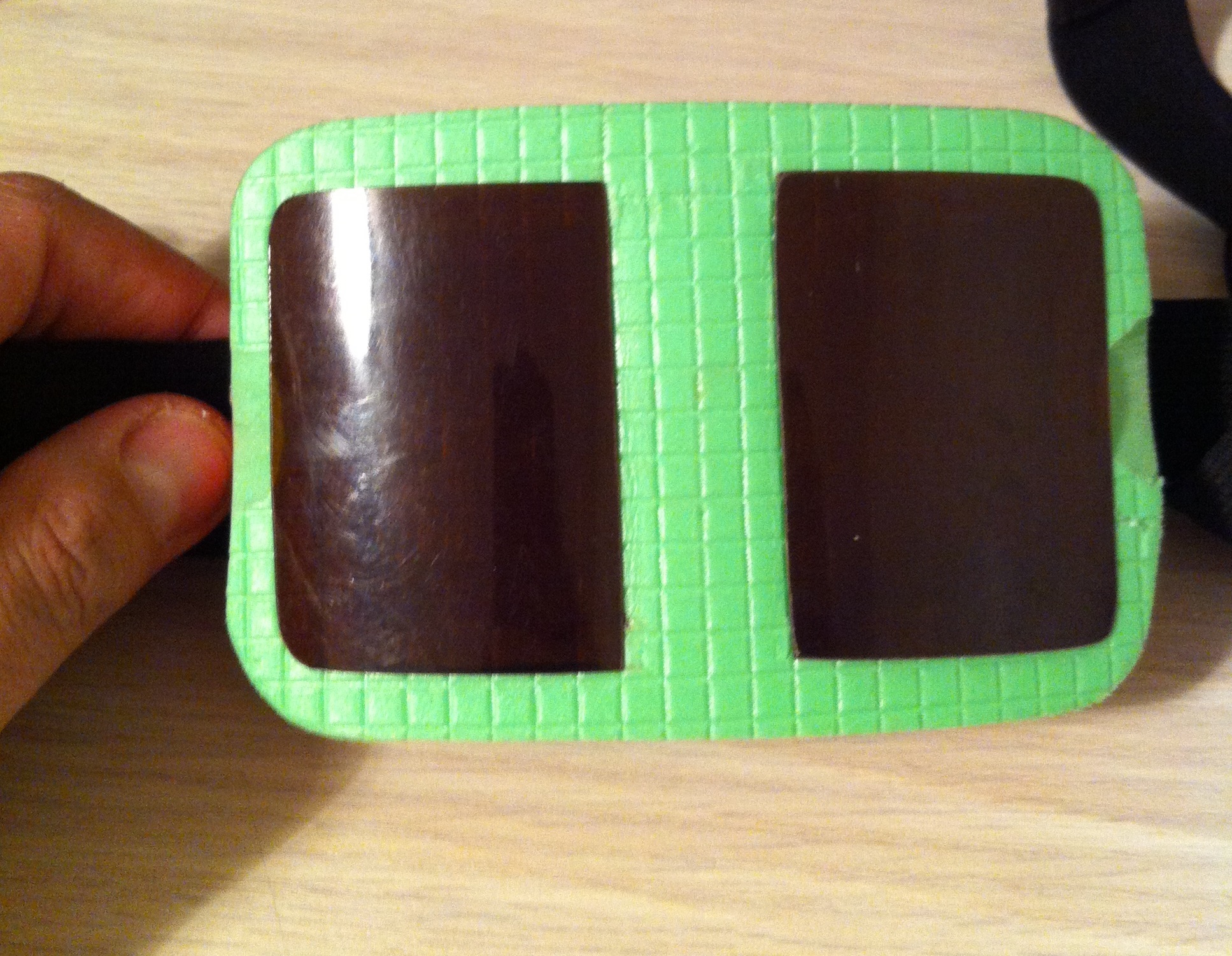

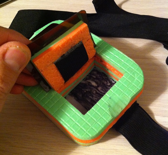

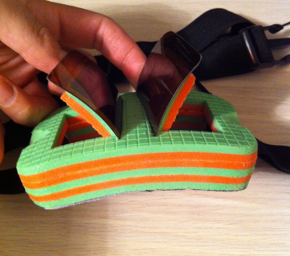

Ну и фото готового изделия. Ворота сделал откидными в стороны.

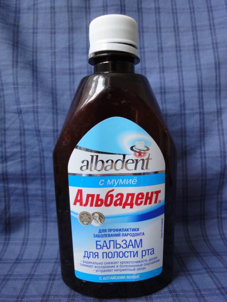

Леша, а крышечки из пластиковых бутылок?
Re: Мотыльница двухсекционная наколенная своими руками
Сообщение BigFisher » 21 янв 2016, 09:31
по изгибу мне подошла емкость из под Альбадента :D
Сообщение BigFisher » 21 янв 2016, 10:23
неа, пластик их не касается :D

Сообщение Слава Шэ » 21 янв 2016, 10:46
Алексей,
почему решил сделать крышки именно так (открывание в стороны)?
Представляется не очень удобным. Наживка берется ведь одной рукой. Поэтому доступ в один из отсеков будет точно неудобным физически. Например, я беру насадку левой рукой: соответственно, брать из правого отсека твоей мотыльницы ОДНОЙ рукой будет неудобно, имхо. Крышка открытая оказывается как раз под рукой :?
В варианте Максимыча такой "физиологической" сложности нет. Любой отсек открывается одним пальцем от себя, двумя другими берется наживка...
ЗЫ: Возможно, это сугубо индивидуально. Но мне бы было неудобно одной рукой открывать крышку "под руку" и брать наживку. Понимаю, что твое изделие не серийное и сделано исключительно для себя. Значит, тебе так удобней?
Сообщение BigFisher » 21 янв 2016, 11:42
Слава, у меня смысл был в противооткрываемости :D :D :D . Так сказать при случайных неловких движениях. Неудобства не ощутил. Как всегда мормышка в левой руке, надеваю насадку правой. Вскрытие крышки происходит одним пальцем без проблем. Плюс у меня одна резинка на две крышки, технологически проще, может быть. Натяжение резинки такое, что крышка хлопает при закрывании, а мотыли беснуются и ругаются :D.
