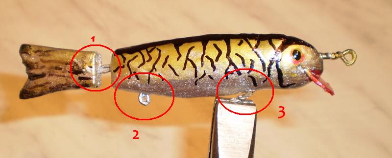

Неплохое начало. Но есть вопрос - а где огрузка?

Вот... вот... я про тоже! Первая дереворыба со множеством ошибок.. о которых теперь знаю и в будущем постараюсь их избежать. :oops:

Кто имеет опыт в производстве воблеров, подскажите где лучше огрузить? :?

Такой опыт есть у меня. Поищу в своих фотках - может даже найду степ... огрузка - это самый ответственный этап в изготовлении воблера и малейшее отклонение приманки впраов-влево сразу жее убьет всю игру. Приходи на баржу - объясню на пальцах.

Выложу немного фоток (это из очень старых моих экспериментов, я тогда фотать не умел практически), все они (фотки) неудачные конечно. Но может быть принцип огрузки будет понятен.
для начала изготавливаем тело самого воблера в котором делаем все необходимые технологические вырезы. В том числе и под грузик.
В качестве грузика можно использовать все что угодно - кусочек прутка олова для пайки, или вот в данном случае - это ролик из подшипника.
Помещаем грузик в спец. сделанное для него отверстие и замазываем все места креплений узлов шпатлевкой. Здесь сразу надо оговориться, что предварительно - грузик был уже подобран и испытан в ванночке, т.е. - подобран оптимально. Это целое дело. Здесь только результаты. Абы какой груз не пойдет, т.к. его нужно долго и муторно выверять по весу.
Затем даем высохнуть шпатлевке (специальной водостойкой), шлифуем изделие и покрываем его базовым слоем краски.
Примерно так. На самом деле, конечно, это очень трудоемкий и кропотливый процесс, в котором важно все - от способа крепления петель, до глубины прорезей в форме и угла атаки лопатки.

вот вариант расположения отверстий для огрузки на трехсоставном воблере

Совсем не факт, что воб должен находится в воде горизонтально. Посмотрите на именитые вобы, не все из них в воде имеют горизонтальное положение. В качестве огрузки можно использовать погремушку в воблере. Располагать огрузку нужно ниже предполагаемой осевой горизонтальной линии воблера, либо между лопастью и петлёй для крючка, либо за петлёй, либо и там и там. Если расположить огрузку выше осевой, воблер будет идти в развалку. Пилить воблер на две продольных части для установки каркаса с петлями не нужно, это добавит лишние проблемы при склейке. Лучше пилить снизу вдоль воблера до мест выхода передней и задней петли (это если делать петли целиком из общего каркаса). А в твёрдые породы дерева можно вкручивать петли как было описано выше. Так же в пропил, если пользуется каркас, можно вклеивать огрузку в виде полосок свинца, золота и других тяжёлых металлов :). Составники нужно делать целиком, а уж потом распиливать поперёк. Если кому понадобится, надыбал нержавеющую проволоку для петель. Срезал с кабеля сетевого четырёх парного компьютерного: Renaxt FTP cat 5e outdoor data cable 4pr 24AWG + MESSENGER 103059. Толщина проволоки примерно 0.8-0.9мм, не слишком упругая. Так же можно посмотреть проволоку для зубнюков в магазинах медтехники. По поводу бальзы в Иркутске облом, узнавал в магазине который торгует товарами для моделистов, будет примерно недели через две и то толщиной листа нужной для наших целей 6мм и 15мм. Хотя может уже и привезли, нужно узнавать. Всем удачного воблеростроения!
