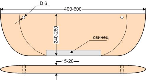

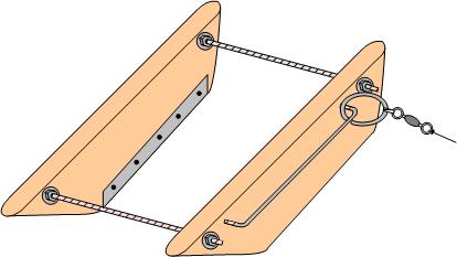

Я на Байкале -такой пользую.
Мотовило тоже важный девайс
С таким даже жена рыбачила- ей сильно понравился процесс (рыбалки).

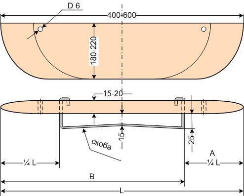

Дальняя доска шире по размеру, огружена полосовым свинцом. На ближней к рыболову доске закреплена скоба, на которую закрепляется скользящее кольцо (хорошо подходит заводное кольцо от ключей). Размер скобы и расстояние от краев имеет решающее значение в работе "корабля", углах под которым он идет по воде, усилии для протяжки его по воде. В середине скоба прижимается к доске, иначе будут происходить частые, самопроизвольные переключения на обратное направление.
Угол хода Y= arc sin (А /В) данный угол должен быть около 20 градусов- для Байкала, 10-15 градусов для рек. Чем сильнее течение тем меньше угол.
Скоба закрепляется на 1-2 см от верхнего края ближней доски. Скоба должна быть достаточно гладкой для скольжения кольца, но в тоже время придерживать кольцо в крайних положениях, для чего середину скобки нужно чуть поджать к доске. При нормальной регулировке, погруженный в воду "кораблик", выступает над водой на 3-5 см, доски находятся в одной плоскости- параллельной воде, крепежные шпильки выше уровня воды, скоба- чуть выше уровня воды. Допускается незначительное заваливание "корабля" на дальнюю доску.
Шпильки используются оцинкованные, длинной 40-60 см. В собранном состоянии должны быть короче или равны длине досок.
В мотовиле ОБЯЗАТЕЛЬНО нужны полоски пенорезины или еще чего-куда втыкать мушки. Желательно с обеих сторон. Начинающие пытаются вывести рыбу на берег без сматывания мушек и шнура- в результате цепляют камни на берегу, потом долго распутываются.

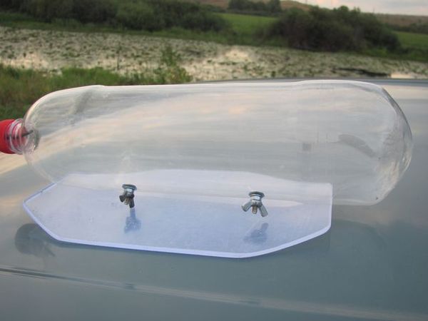

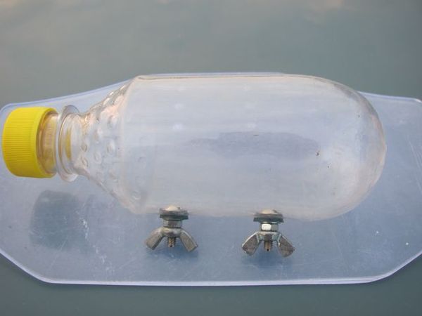

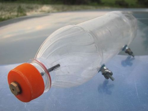

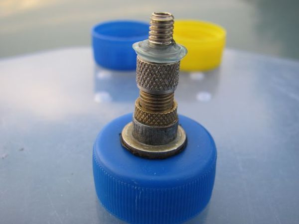

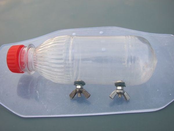

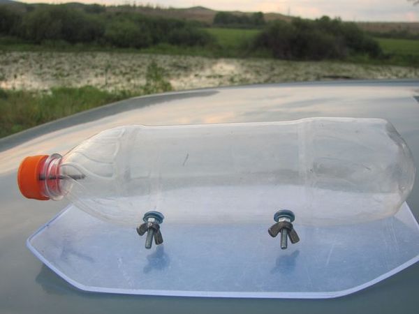

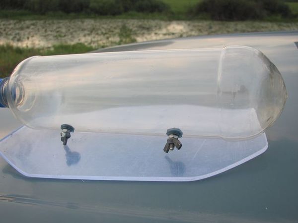

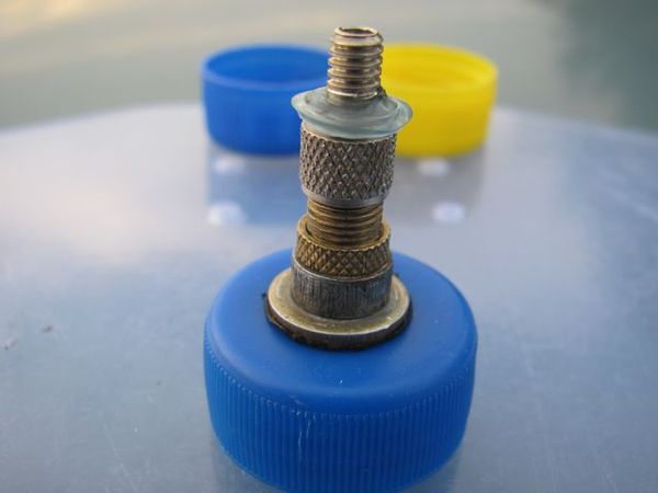

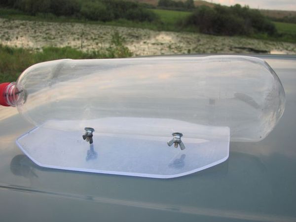

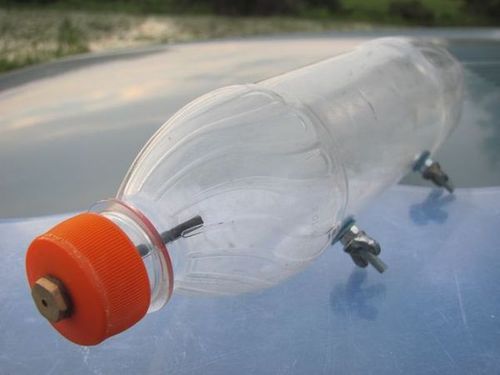

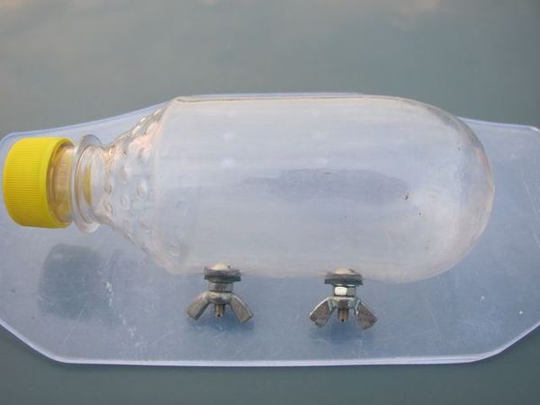

Обтекаемость поплавков легко исправить.
Монтируем в крышку золотник,
накачиваем до 2 кгс/см2.
Погружаем донышко на несколько секунд, некоторое количество раз в кипящую воду.
После каждого погружения контролируем форму.
Увлекаться не стоит. Такого результата достаточно.
Подойдет золотник от старой велосипедной камеры.
Используя накачанные воздухом поплавки,
можно применить практически любую,
даже самую тонкостенную,
мягкую бутылку.
При этом жёсткость конструкции будет идеальной.
Последний раз редактировалось горец 22 сен 2013, 14:54, всего редактировалось 1 раз.

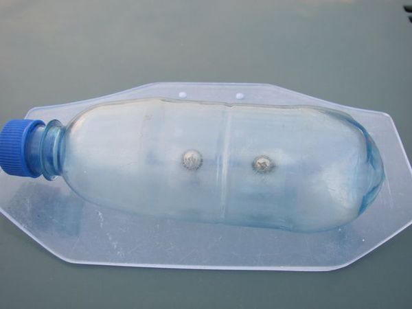

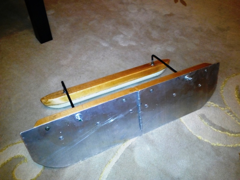

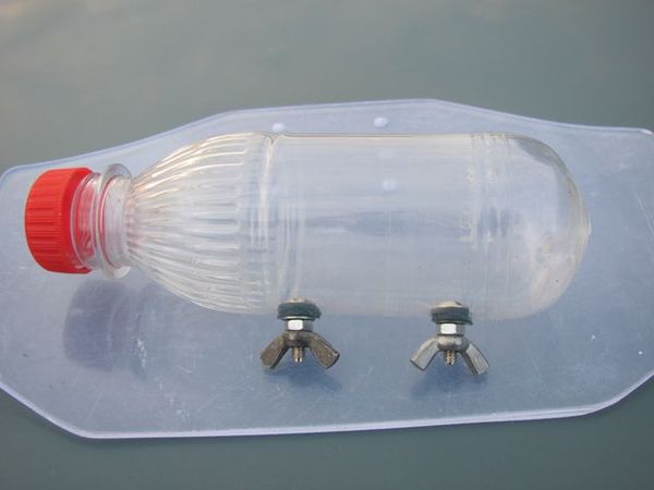

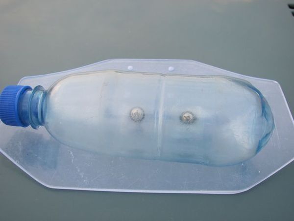

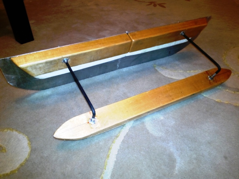

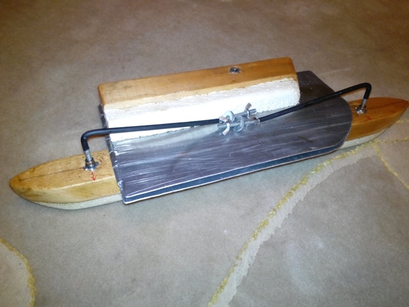

Корабликами ловлю больше 30 лет.
Делал разные варианты, но остановился на таком:
Пластина из мягкого алюминия толщиной 1,5мм . Общие размеры пластины 600 на 150мм
Расстояние между корпусами 180мм. Никаких пут и переключателей реверса не делаю. (испытал - все это игры с бубеном и на наших северных реках не нужны). Застежку с карабином цепляю прямо за дужку. Она из нержавеющего электрода 5мм.
Посредине пластины самодельный шарнир - внутри алюминиевая проволока.
Это кораблик в сложенном виде.
Человек должен уметь все и учиться всю жизнь!

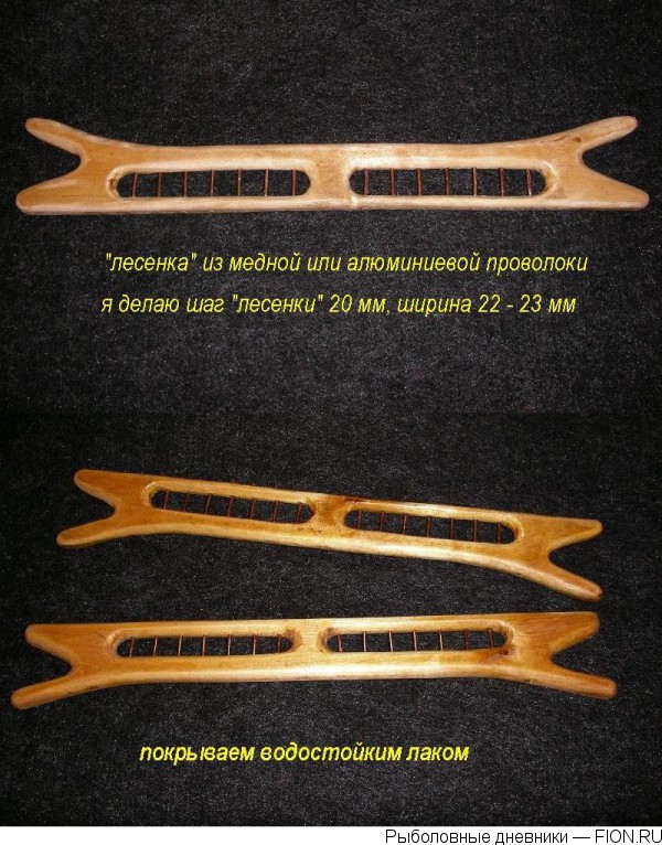

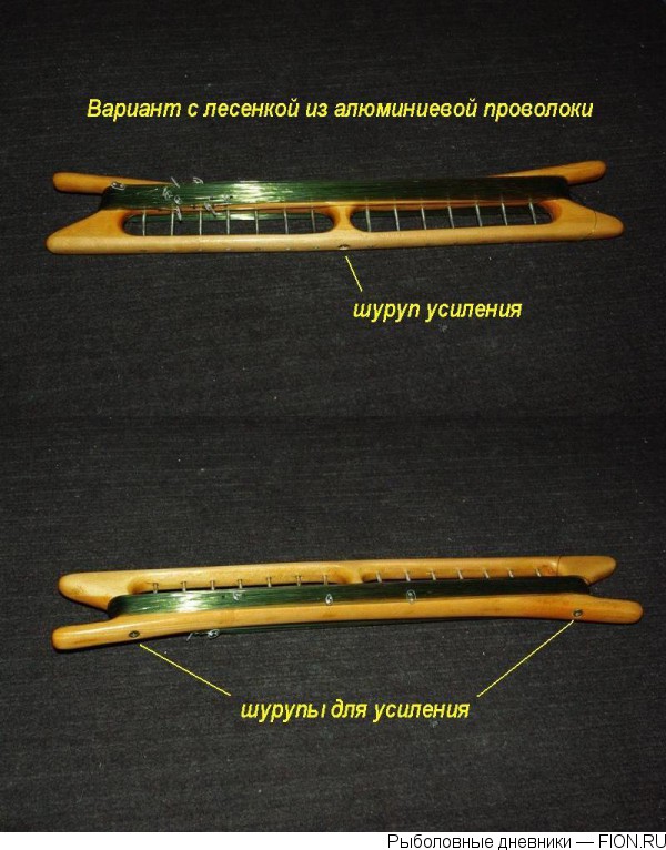

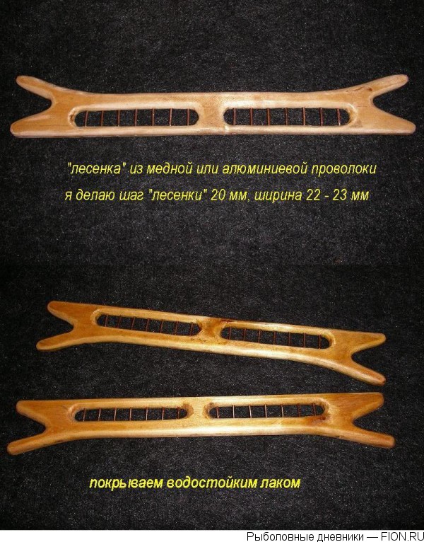

Никакими спиннингами с катушками не пользуемся. Леска основа и обманки на мотовиле.
Мотовило из сухой березовой доски толщиной 15мм. Длина мотовила 500мм. "Лесенка" для обманок в стороне от области намотки основной лески.
Очень удобно сматывать. Обманки на лесенках быстро сохнут. Не ржавеют и не мнутся...
При сматывании лески на мотовило, поводки с обманками цепляем в обратную сторону, чтобы при запуске кораблика они оцеплялись сами по ходу лески.
Леска на основе 0,6мм. Карабинчики-вертлюжки для поводков из оргстекла толщиной 1мм. Расстояние между поводками 2,5м.
И еще. Мокрую леску на мотовило мотаем через кулак, чтобы при высыхании леска не вытягивалась.
