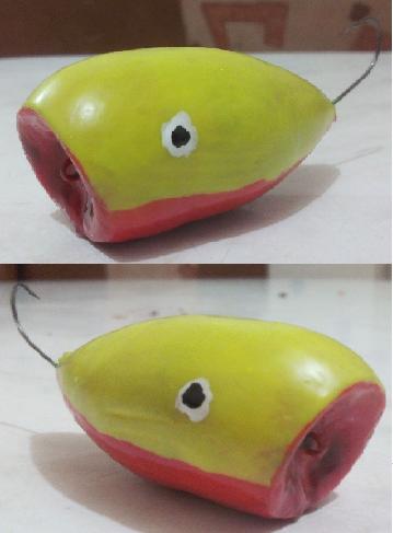

Вот очередной крокодил ожидает лакировки. На этот раз гибрид харватского яйца с поппером.:D В ванне вроде булькает. Может и не очень красиво, может где то не правильно, но зато своими руками! 8-)
А подскажите, кто знает, где можно эту "бальсу" невиданную в Иркутске найти?
И еще, Александр, который Буль, а вы верховыми приманками не занимаетесь? Просто интересно, какое же все таки дерево использовать... Начинаю убеждатся, что сосна, даже столярная, все тяжеловатая...

Доброго вечера господа !
Северный
Серёжа,Вы не расстраивайтесь особо,всё сразу получается только у дурней,ну или у осоообо умных ... :)
Ну а все остальные,ошибаются,спотыкаются,но двигаются к своей цели ...
Когда я,работал с бальсой и абаши,то покупал доску - 30-20-ку,эта доска используется для бань и
продаётся в спец.магазинах.В таких магазинах,можно выбрать действительно качественное дерево.
Чем темнее доска,тем лучше качество - дерево наилучшего качества,это комель.Можно купить ещё
в магазинах для моделистов,но это уже отходы - хлам.Сам я,давно отказался от этих пород и работаю
с твёрдыми породами...
Самые доступные из лёгких пород это Тополь-самый лёгкий,потом Осина и Ольха,думаю все эти три породы
Вас вполне устроят .
Серёж,по сосне-дело то не в том что она Вам тяжеловата,в таких приманках как Вы пробуете изготовить,
важную роль огрузка играет.Место установки по длине,по перпендикуляру и сам её вес,даже сам крюк,
должен быть правильно поставлен-по отношению к оси корпуса.Я сам,таких приманок не резал и даже
в руках не держал,я просто вижу.Сложности в изготовлении тут никакой нет,нужно просто в руки взять,
посмотреть как в воде она стоит и как себя при проводке ведёт .Разобраться конечно,нужно,нюансы в лю-
бой приманке есть,поэтому одна ловит,а другая=казалось бы такая же,полный ноль...
Поверхностники я режу конечно,попперы тоже резал,от 8см до 50см на марлина,но ооочень давно ...
Ну а вообще,сосна очень колкая и годовые кольца-смола,мешает пропитке,да и при покраске тоже-бывает чернота от смолы
со временем вылазит ...
Там выше,коллега Мастер ,ооочень дельный совет Вам по пропитке дал !!!
Наматывайте на ус ;) ! Корпус пропитаете,лак уже на второе место подвинется ...
