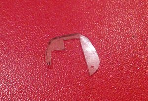

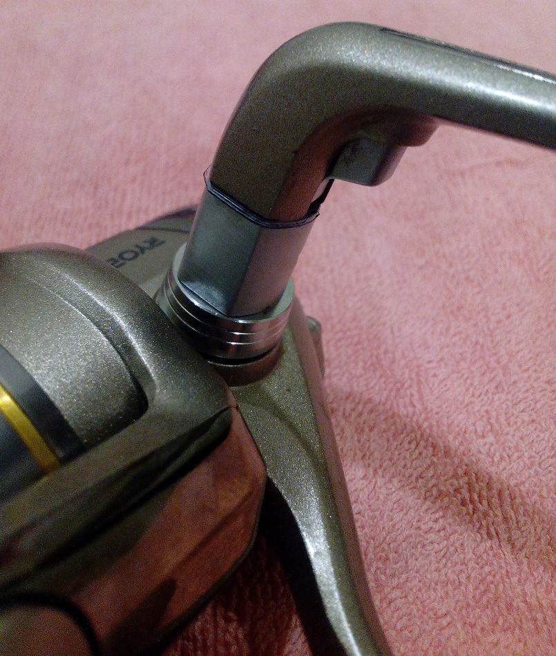

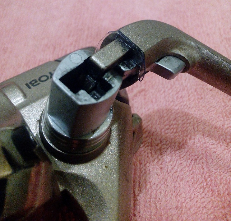

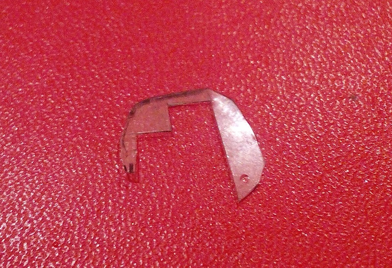

Доброго времени суток!
Хотел поделиться одним из способов, как можно убрать люфт в складывающейся ручке на примере своей Ryobi Excia.
Из любого пластикового блистера вырезал прокладочку таким образом, чтобы она вставлялась в шарнир складной ручки.
Скорее всего, у Вас получится это сделать аккуратнее, но так, как получилось у меня вполне сносно, и, самое главное - теперь люфта нет :)
При желании можно приклеить пластиковую прокладочку, чтобы не потерять.
