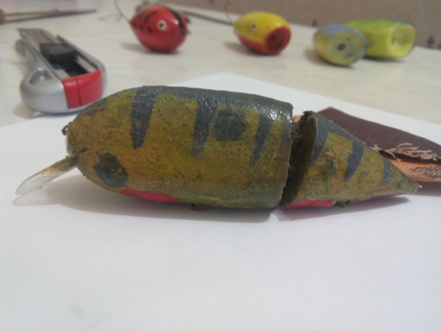

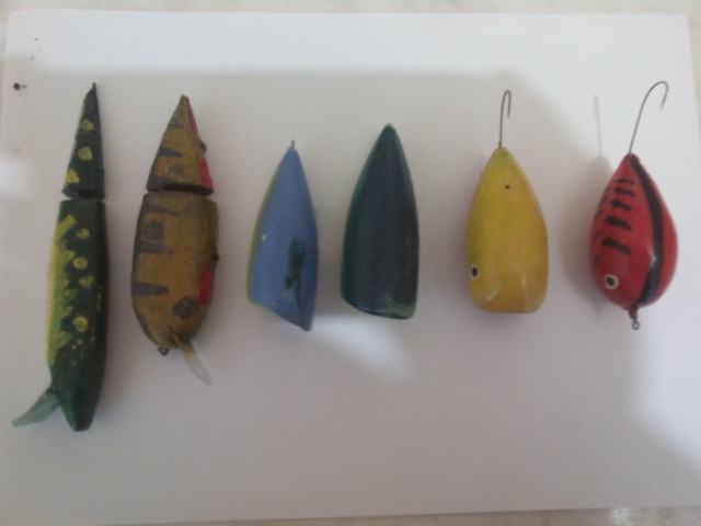

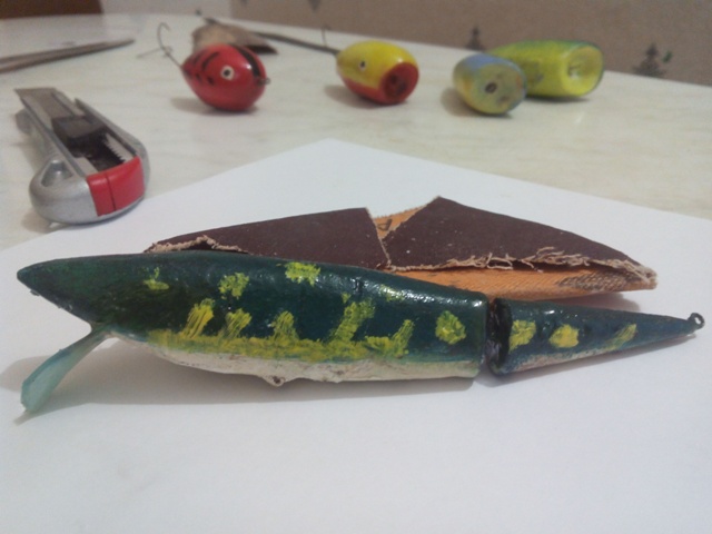

Долгое время сушилось дерево для новых буратин. По совету Буль был высушен тополь и ради эксперимента была высушена ива. Как результат ива показала лучшие результаты в плане плавучести. К тому же половина заготовок тополя оказались с гнилой сердцевиной. Сушка на обычной батарее дала небольшие трещины на концах, которые благополучно обрезались, остальная древесина высохла нормально. Это касаемо тополя. Ива высохла без трещин.
Далее начал строгать. В конечном итоге, честно, больше понравились составники. А именно:
Сначала был щуренок. Раскраска конечно оставляет желать лучшего, но игру в полной ванне показал, на мой взгляд шикарную. Двигается как настоящий, заглубление плавное, на 1 метр за проводку думаю уходить будет. Раскрашивал художественными масляными красками (сестра по специальности художник отдала ненужные). Сохнут долго, но цвета довольно насыщенные. Длина сего девайса 11 см. от носа до хвостового кольца. Лопатка была сделана из конца ручки распылителя от жидкости для мытья стекол, за что получил первую порцию звиздюлей от жены. :?
Далее был задумка окуня. Сам по себе вышел нормально, но окраска была произведена акриловыми красками, кои были смешанны для получения нужного цвета. В итоге оттенки не яркие. Но окраска с лихвой компенсируется игрой. Может это все составники хорошо играют. Заглубляется тоже плавно, идет как мелкий окунек. Лопатка на этот раз была сделана из бутылки из под геля для душа. За что вторая порция звиздюлей от второй половинки. Ну там ведь правда немного геля было!!!!! :D Но зато теперь у меня есть материал для лопаток. Пластик прозрачный, довольно плотный и толщиной где-то 0,5-0,7 мм.
В поперах я немного разочаровался, яйца харватские понравились больше.
Все "буратины" были опробованы в ванной полной воды, в принципе все устроило, кроме попперов.
P.S.: Вчера товарищ привез мне кусок теплоплекса плотного, буду пробовать ваять из него пару-тройку глиссеров.
А готовые отправились в ящик с летними снастями до сезона жидкой воды.
Остался вопрос по поводу глазок. Нужны ли, или это чисто эстетика. А еще видел составники с плавниками из пластика. Насколько плавники влияют на игру, или же опять эстетика.
PSS: Все приманки были закатаны в яхтный лак в 4 слоя. Больше слоёв не стал, так как после 6 слоёв лак даёт желтизну.
