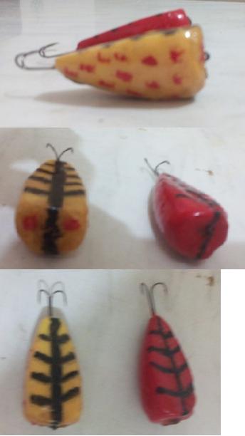

22.02.2015 Пара глиссеров из пеноплекса. Материал мягкий... Чтобы добиться прочности-жесткости пришлось нанести первым слоем довольно толстым боксидку, следом краска и финиш - 7 слоев яхтного лака. Но даже после такой обработки мне кажется, что от щучьих зубок зверьку может быть худо. Из плюсов только легкость обработки и плавучесть (перегрузить сложно) :D . Подсказали попробовать тех же чудиков из пробкового дерева сделать, попробую поискать сей материал.

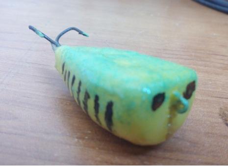

23.02.2015 Еще двое "буратин" отправляются в ящик со снастями. Третий глиссер был покрыт исключительно боксидкой, вышло нечто типа субмарины:

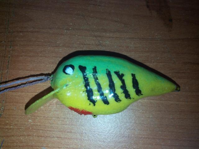

Следующая была попытка воспроизвести воблерок как на первой странице сей темы у Alexribak, но немного увлекся и получилось:
Длина 5 см без лопатки, при проводке медленно погружается и "моросит" всем телом.

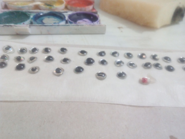

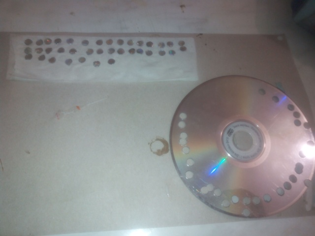

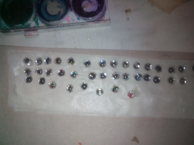

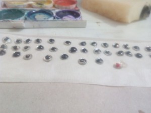

Информация касаемо эстетики воблеров, изготовленных собственноручно. А именно "глазки". Покупные - :mrgreen: . Да и раз воблер своего изготовление, то и глазки можно сделать самим легко и очень быстро. Все что будет нужно - двухсторонний старый диск (именно двухсторонний, потому что у них пленка в середине), дырокол, скотч, краска и эпоксидка.
Берем диск и монотонно дырявим дыроколом. Вытряхиваем круглешки, подравниваем и клеим на скотч.
Далее - берем краску и понемногу капаем на каждый круглешок по центру. Если есть задатки художника, можно вывести какие нибудь "хищные" зрачки. Далее разводим эпоксидку и капаем на каждый "глазик". В итоге получается довольно реалистичный "глазик", причем объёмный.
PS: Идея не моя, подсказка пришла от новосибирских "пап карло" :D Но такой информацией не мог не поделится.
PSS: На все ушло не более получаса. Единственное - размер получается 5 мм, на слишком мелкие вобы думаю не пойдет. Но тут можно немного пофантазировать и ..... ;)

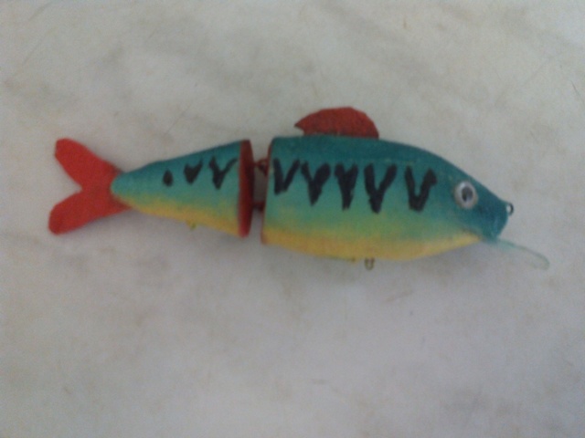

Очередной буратино. По ходу увлечение переходит в хобби. :D Буль прав, но неимется пытливому уму. Плавники и хвост гасят игру, делают плавнее, спокойнее. Глазки смотрятся прикольно, по крайней мере мне нравится.
PS: Размеры девайса около 10 см. Наконец-то разобрался с зависимостью заглубления от угла лопатки. Следующий постараюсь выложить с последовательностью работ. ;)
