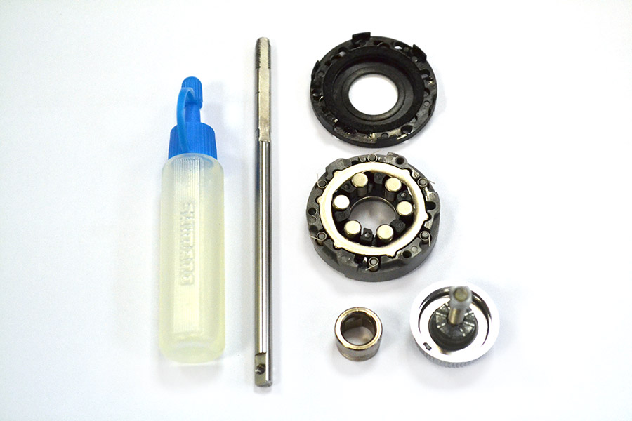

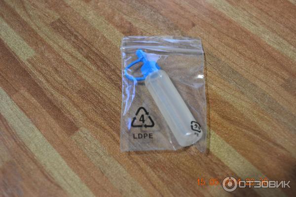

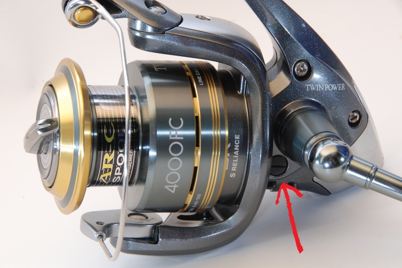

Подскажите чем можно заменить родное шимановское масло для данной катушки? :shock: В инструкции написано доливать после каждой второй рыбалки.А родное масло ,которое в комплекте благополучно растеклось по пакетику
Elant
Сообщения: 102
Зарегистрирован: 23 дек 2012, 13:09
Откуда: У-Удэ
Re: Тех.обслуживание и ремонт безинерционки
Сообщение Elant » 03 сен 2017, 16:08
Не нужно в это отверстие ничего лить или капать. Об этом все сервисники давно предупреждают. Сделали владельцам недешевых катушек медвежью услугу переводчики, которые неверно донесли исходный текст инструкции... Можно его просто открывать для более быстрой просушки катушки от конденсата, если в дождь или холодную погоду ловили. В остальном же рекомендация простая - отдавать катушку на плановое ТО для полноценной замены смазки (именно смазка, а не масло используется внутри катушки) и выполнения т.п. работ.
Шимановское масло, только фасовка в баллончиках, не дефицит в рыболовных магазинах обычно. Это если что. Но и его туда впрыскивать не нужно.

Ясно...спс.Честно говоря я за два года ни разу и не доливал...и ни капал))). :shock: Но масло то в комплекте шло...оно-то тогда зачем???...для красоты что ли??
