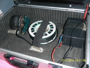

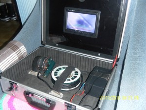

вот к этой камере я хотел приспособить дополнительное освещение, чтобы оно включалось мной через выключатель, а не автоматом, как происходит сейчас
