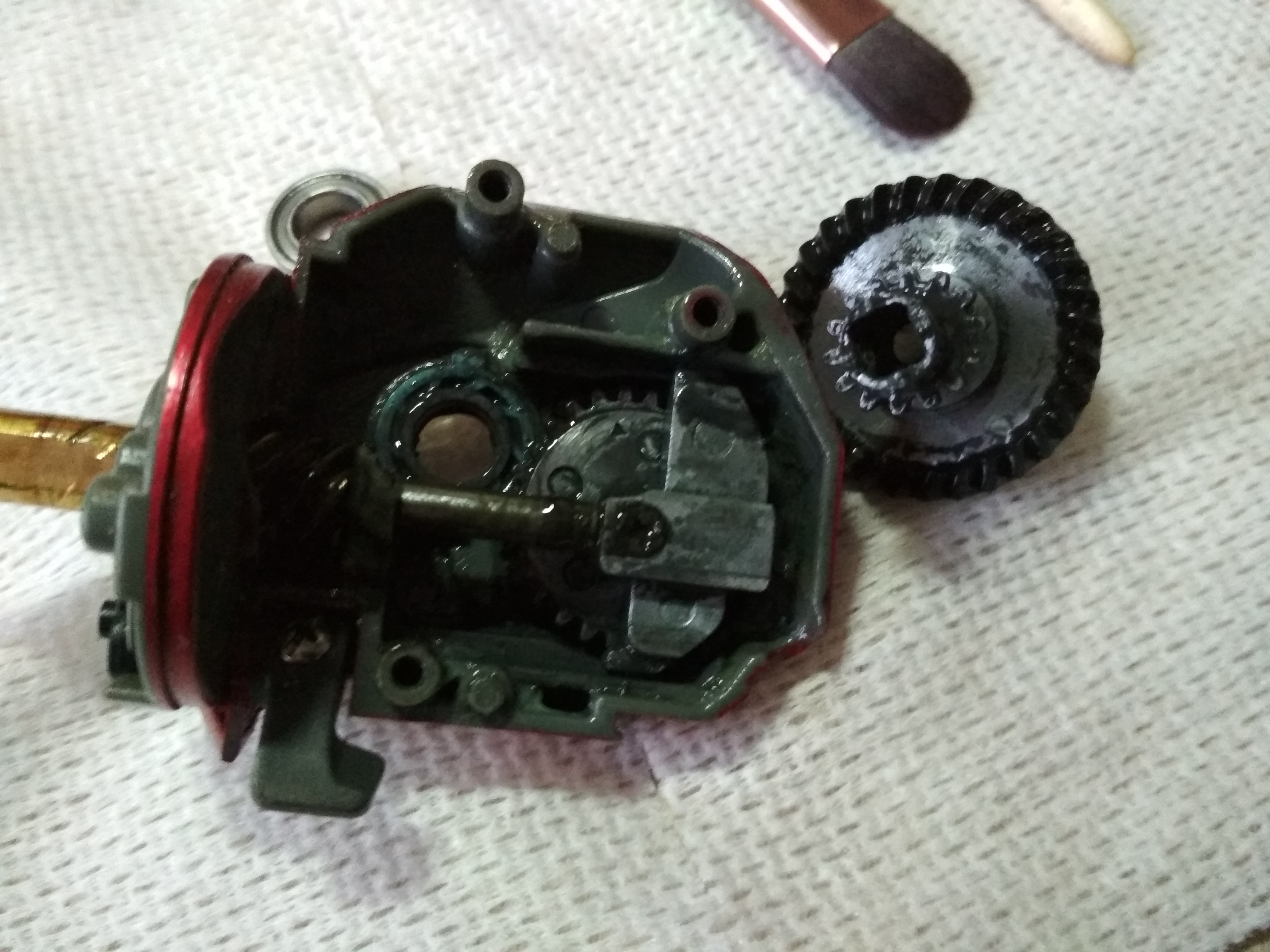

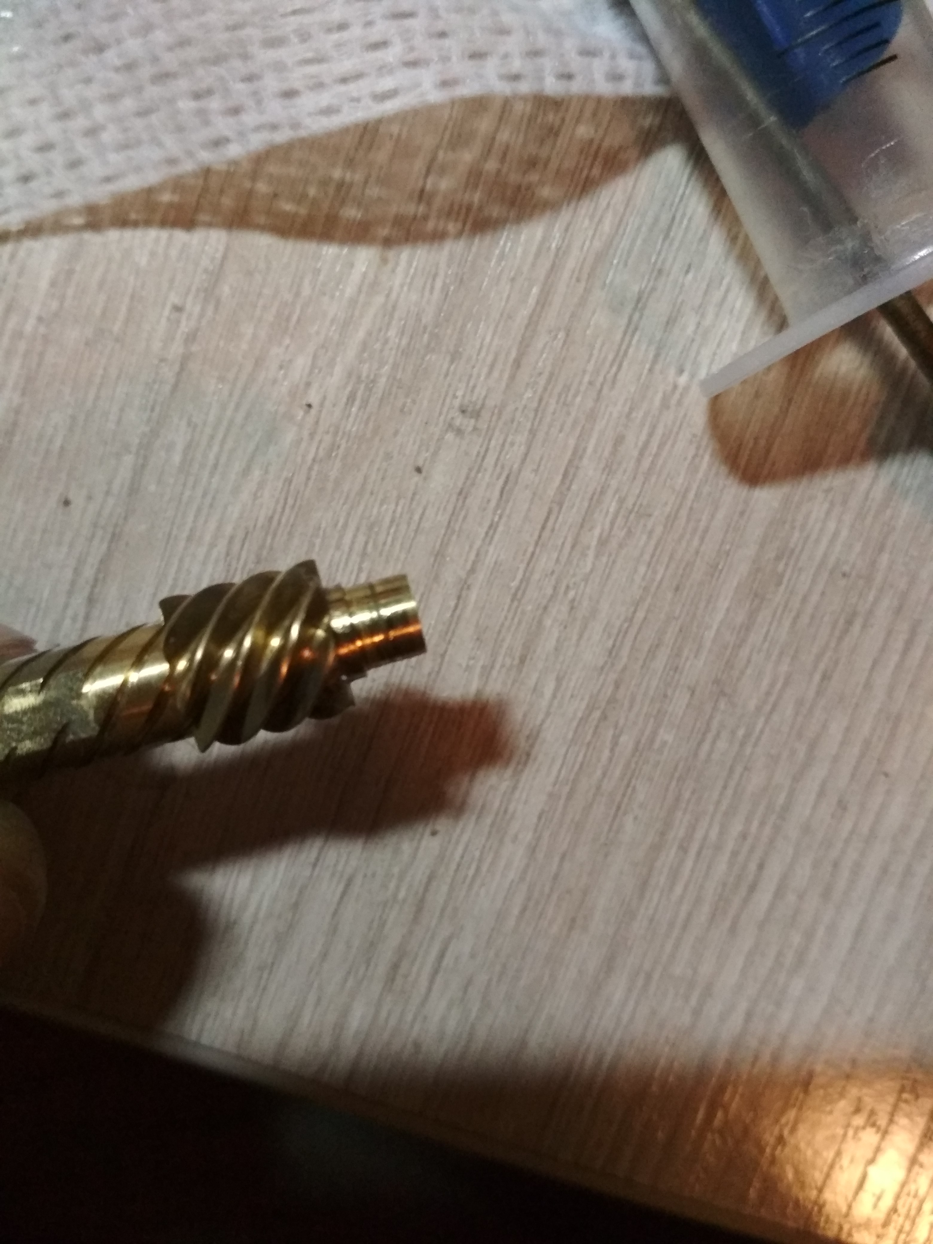

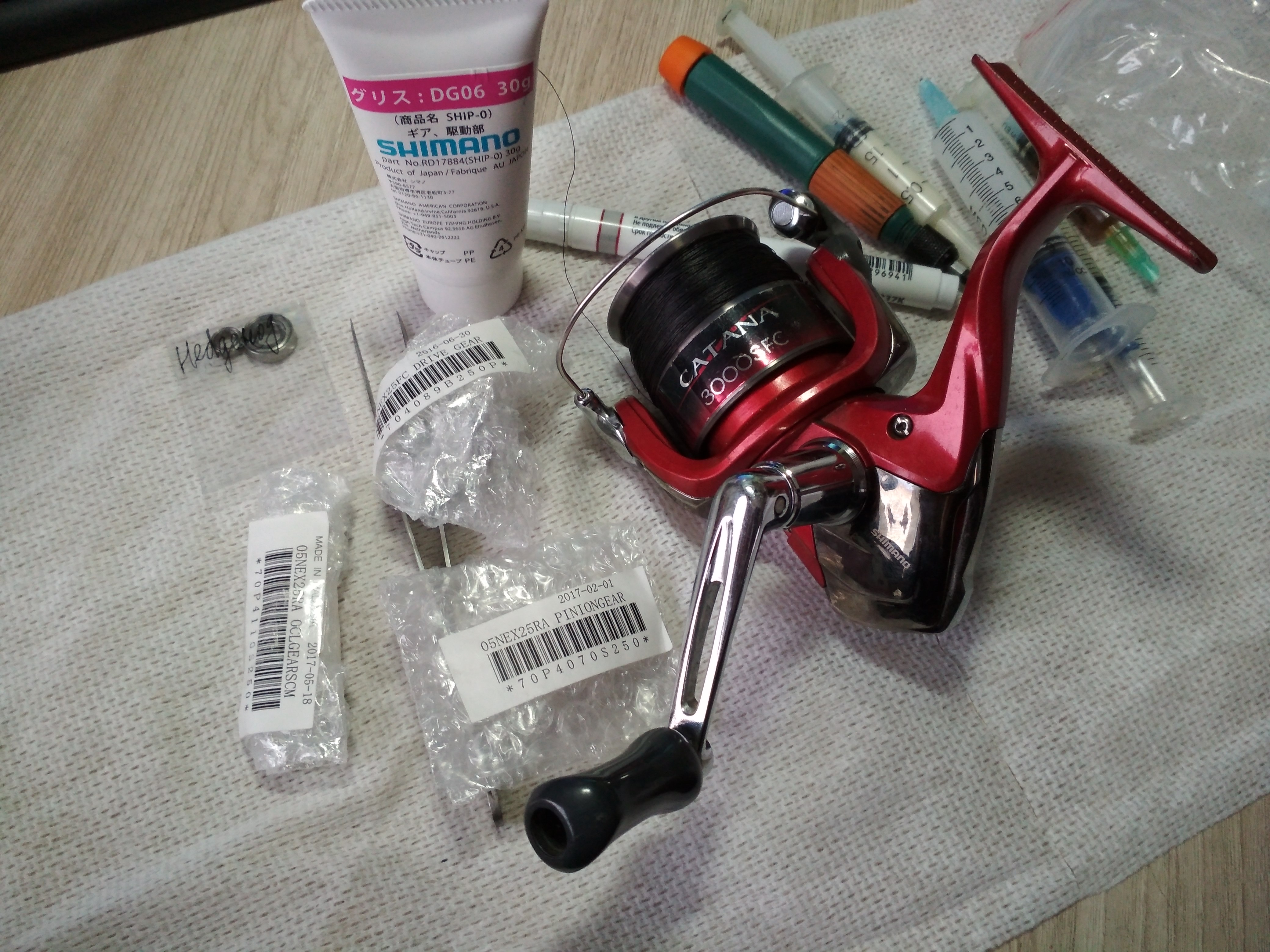

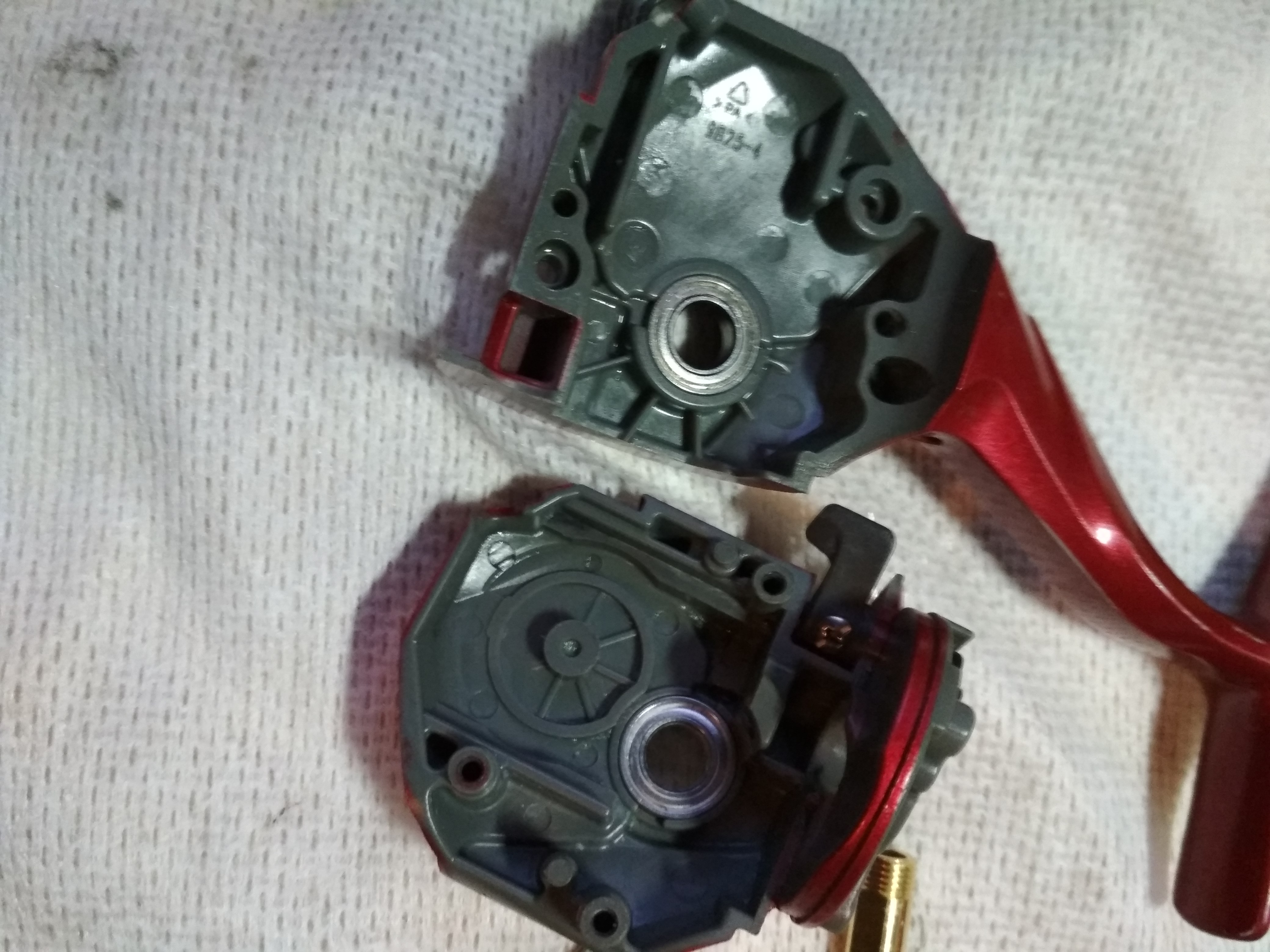

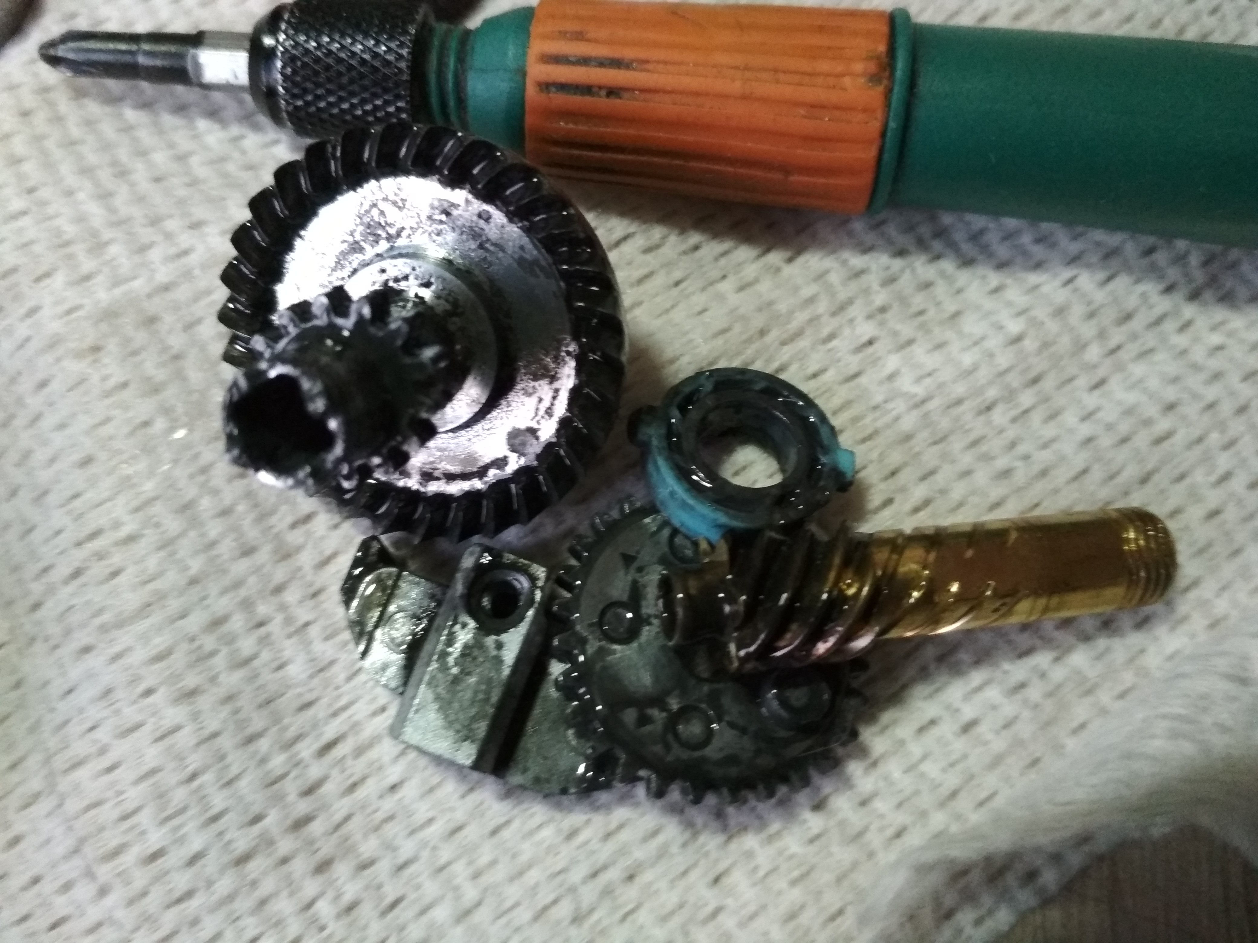

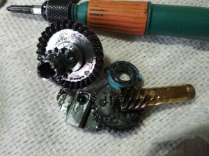

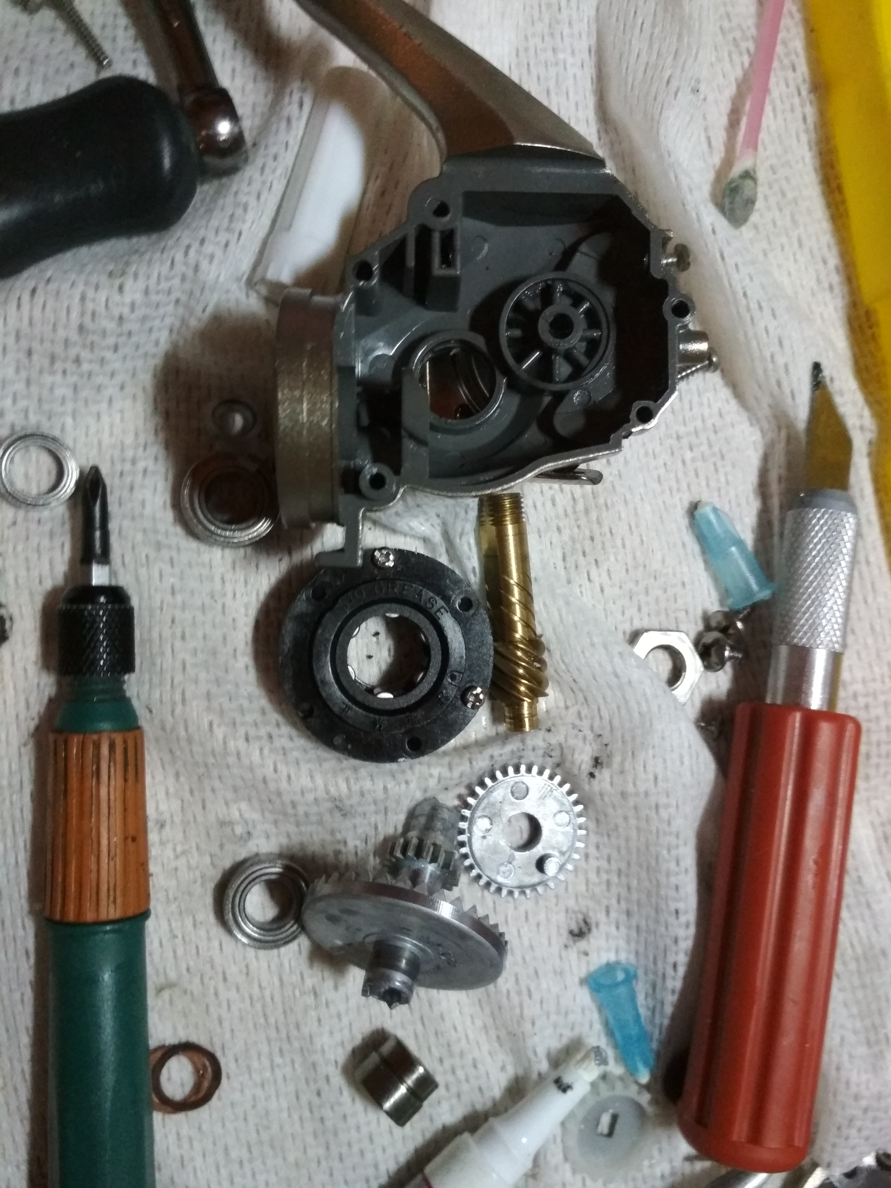

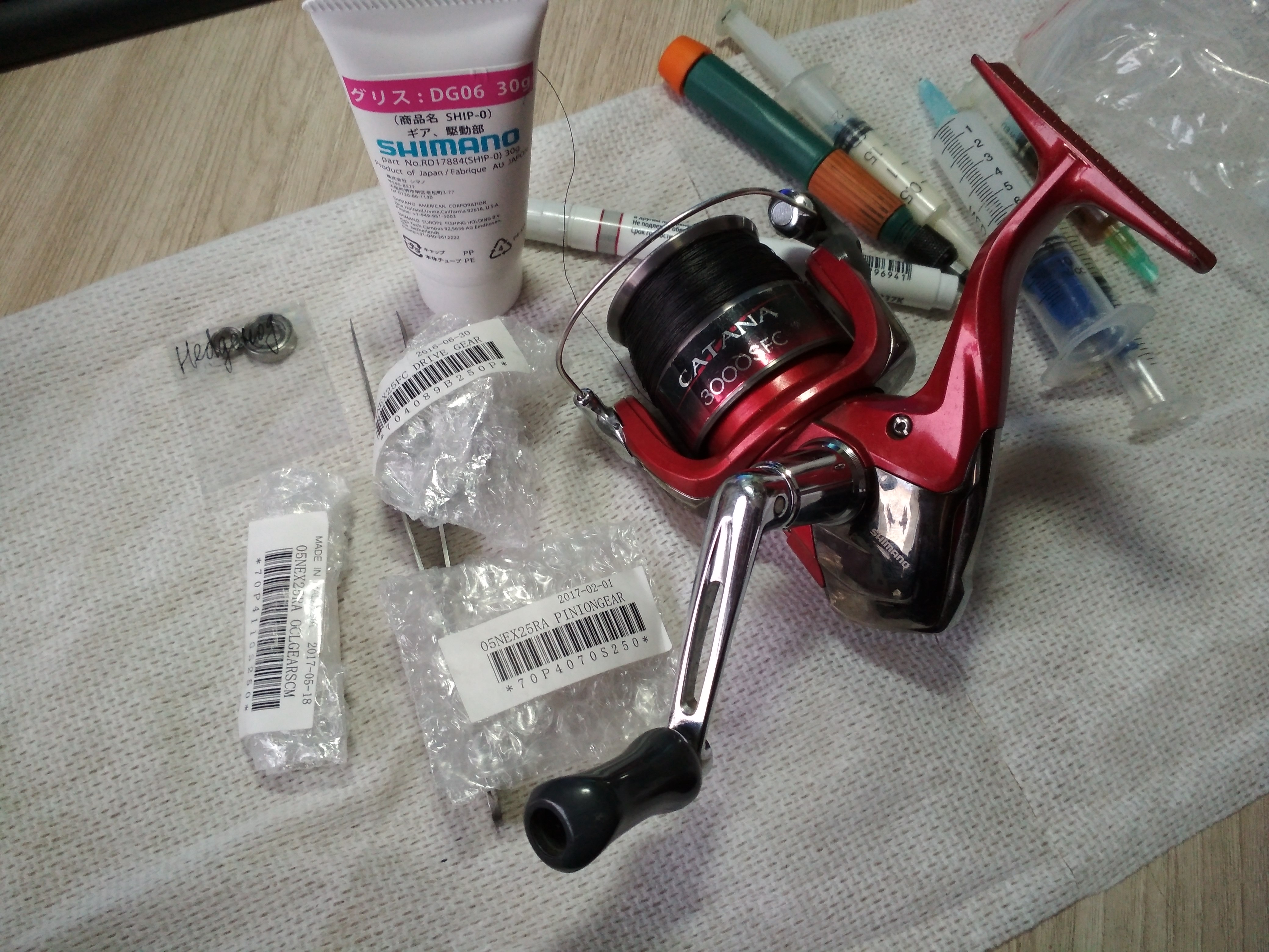

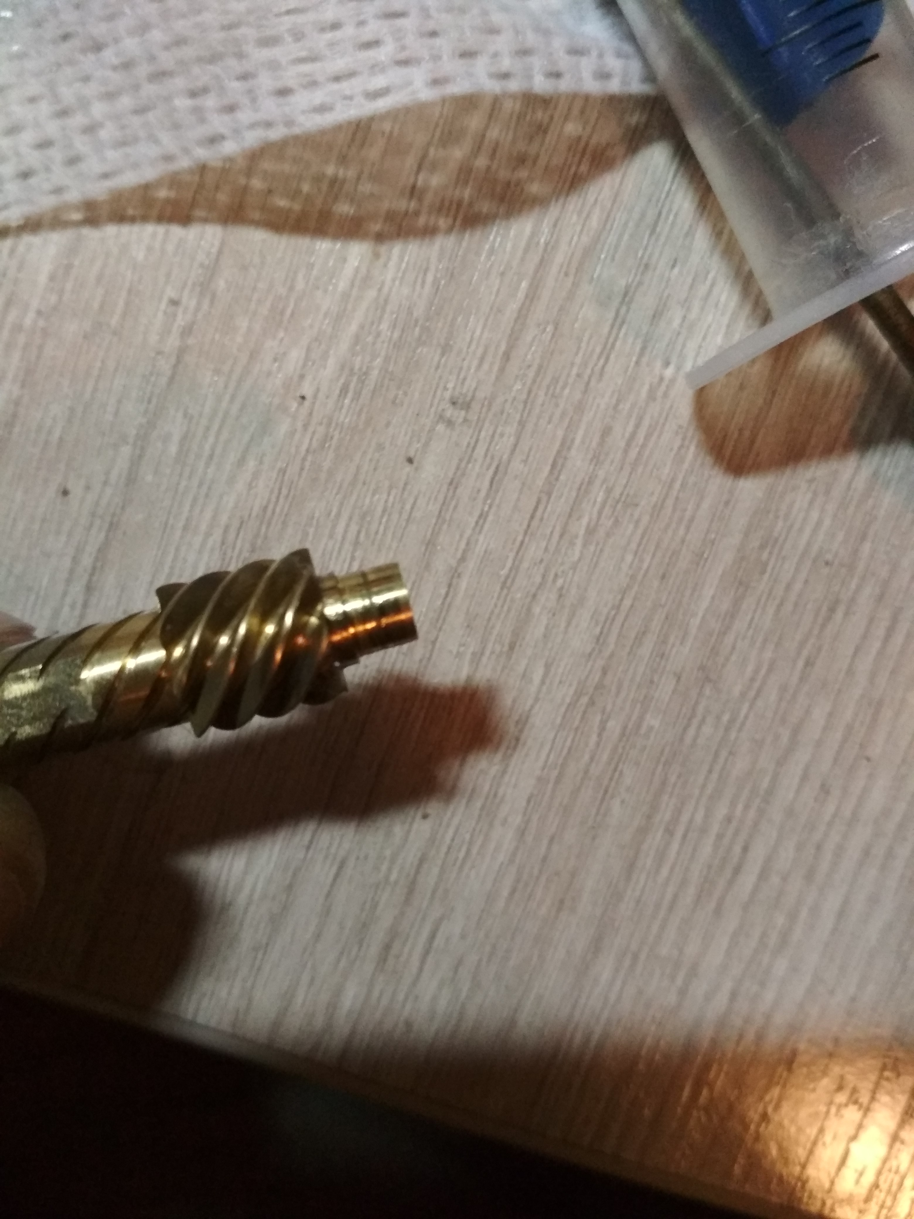

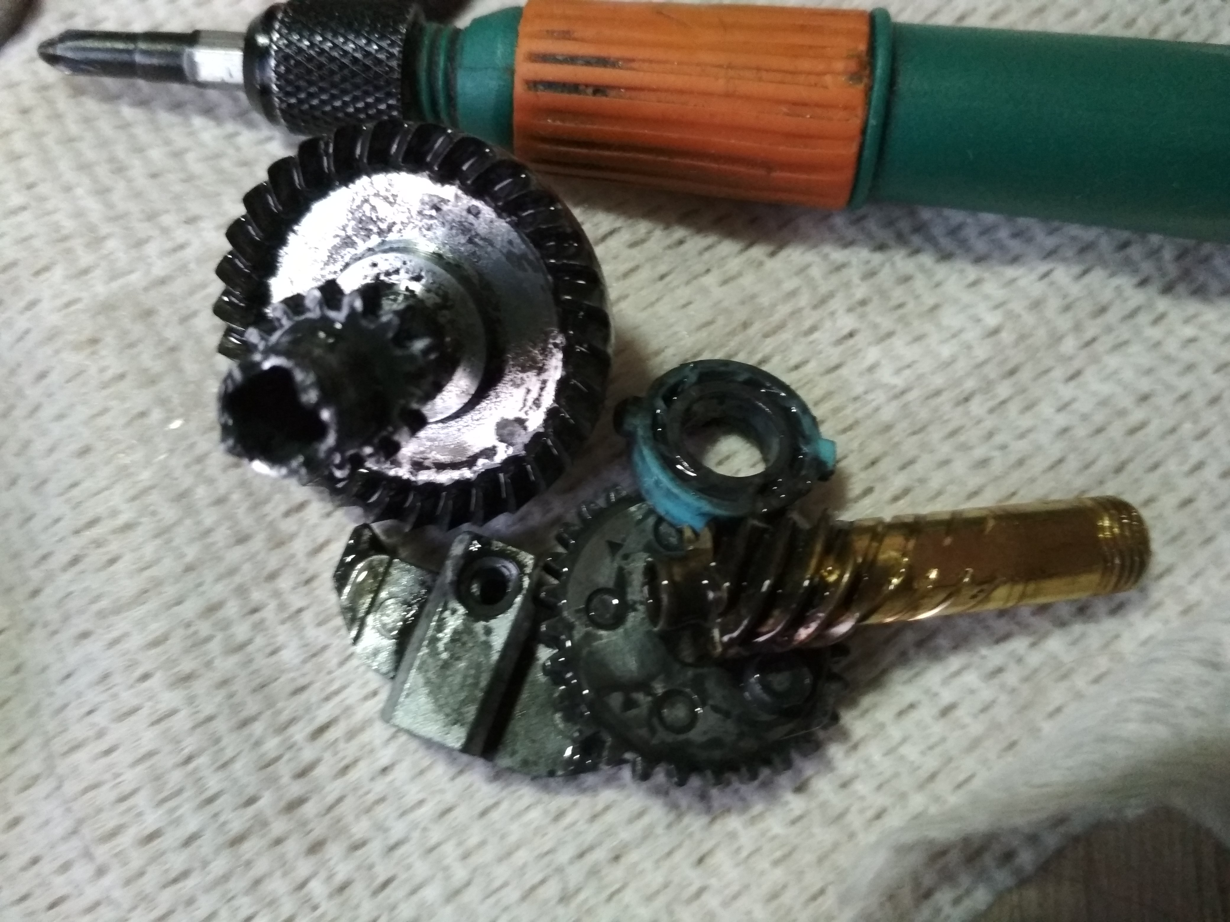

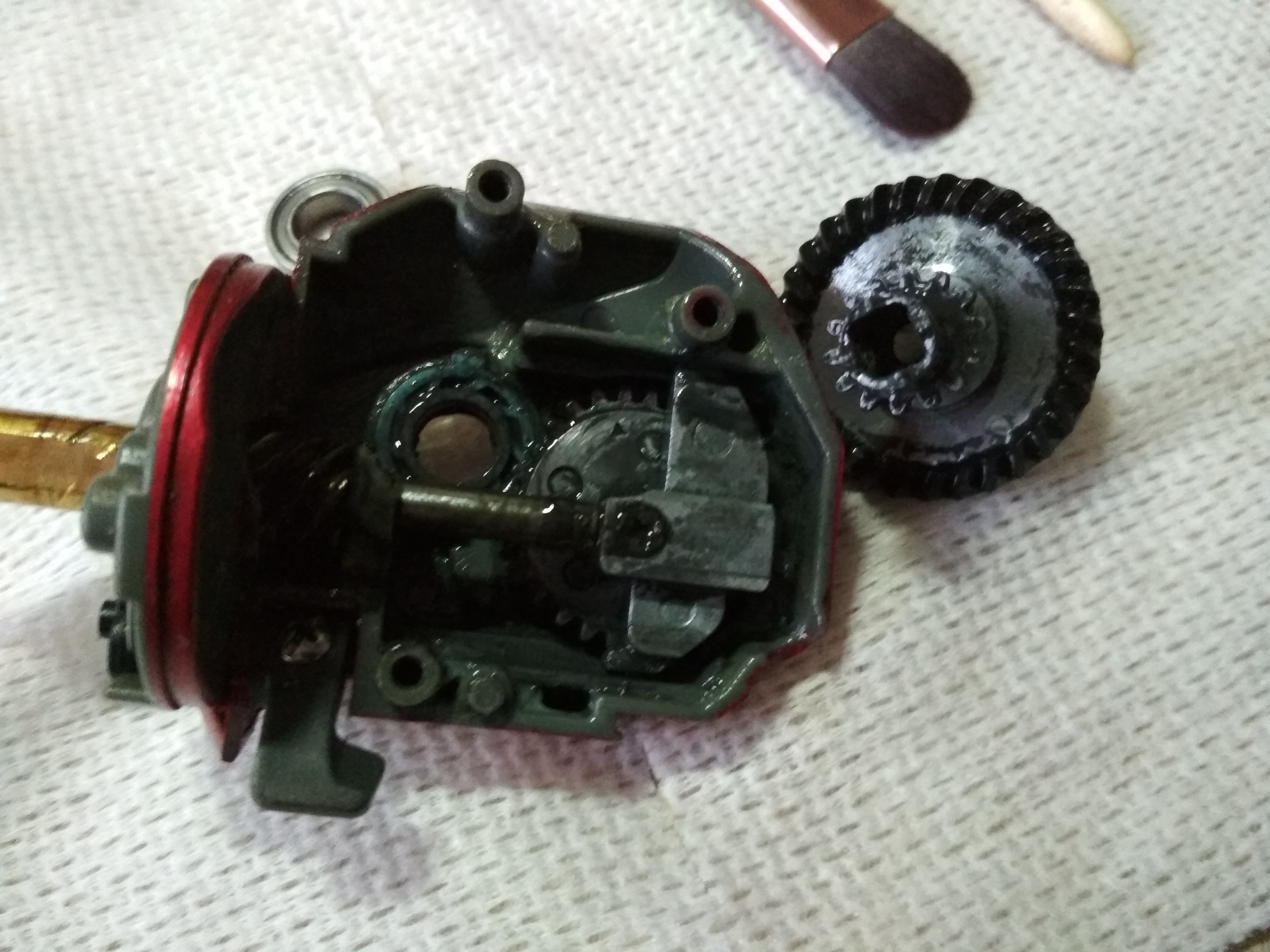

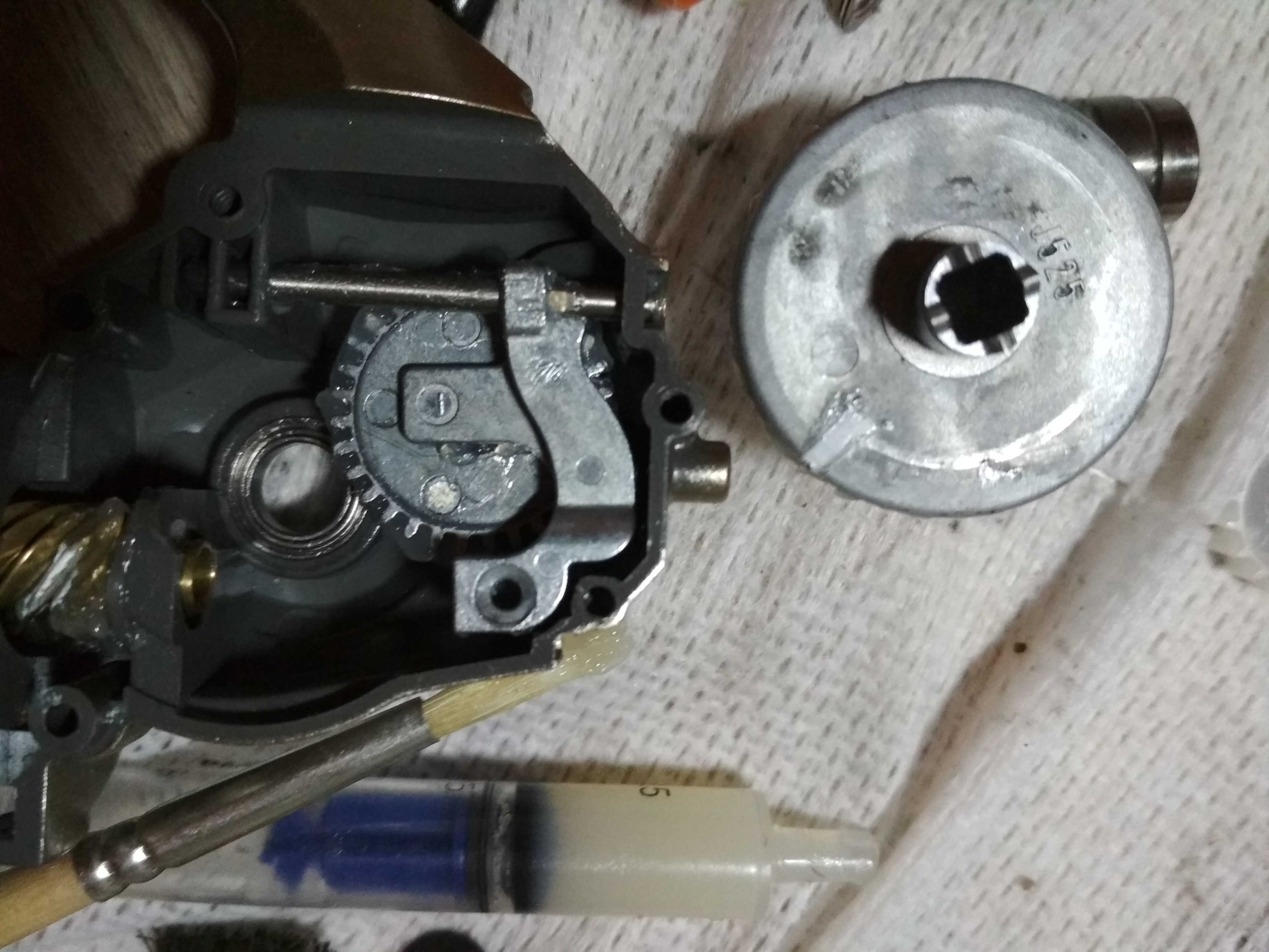

Самая известная катушка фирмы Шимано, Катана.
Умерла она, совсем, лечить только заменой ГП.
Взгляд изнутри
То что в мусор

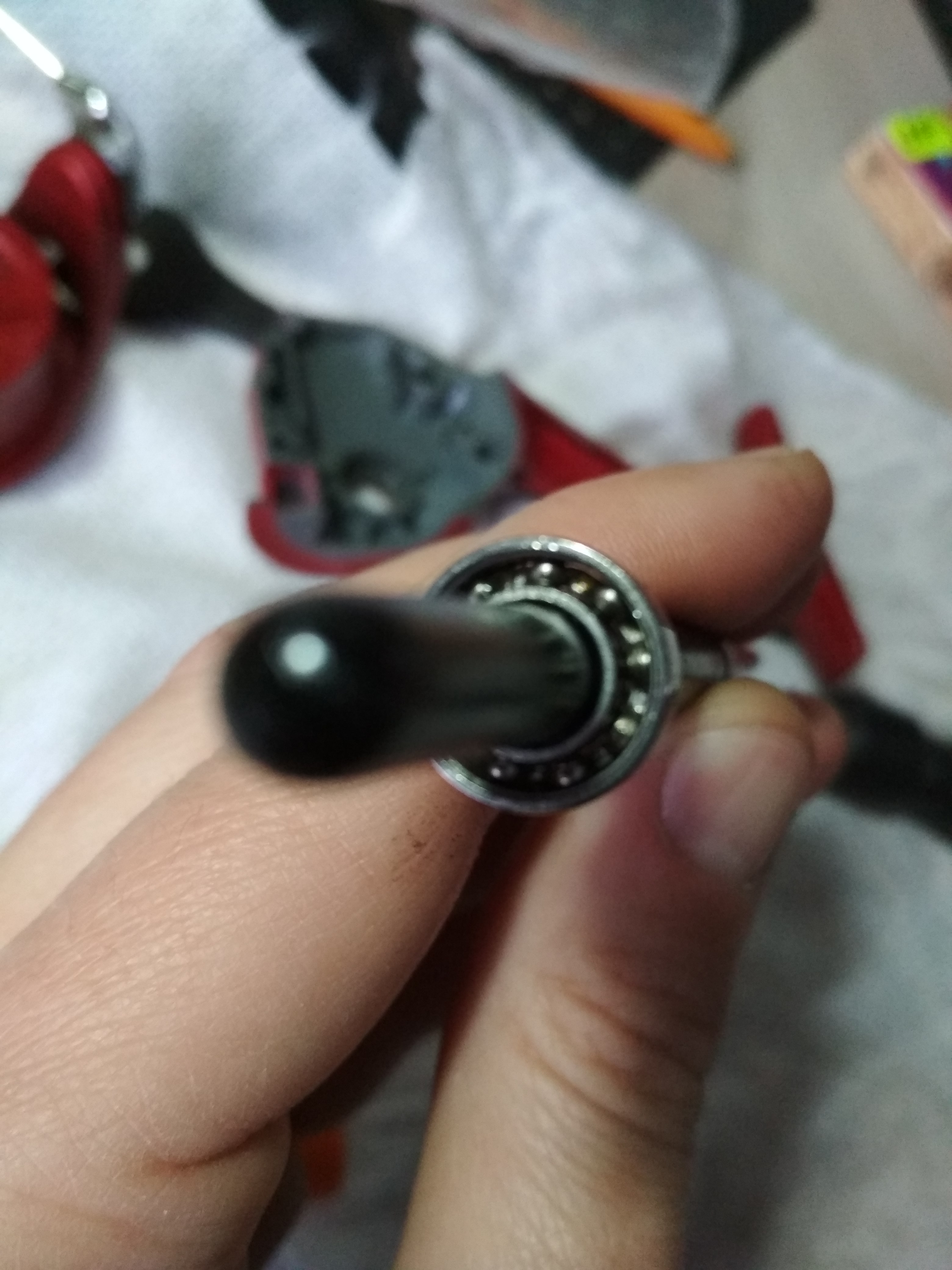

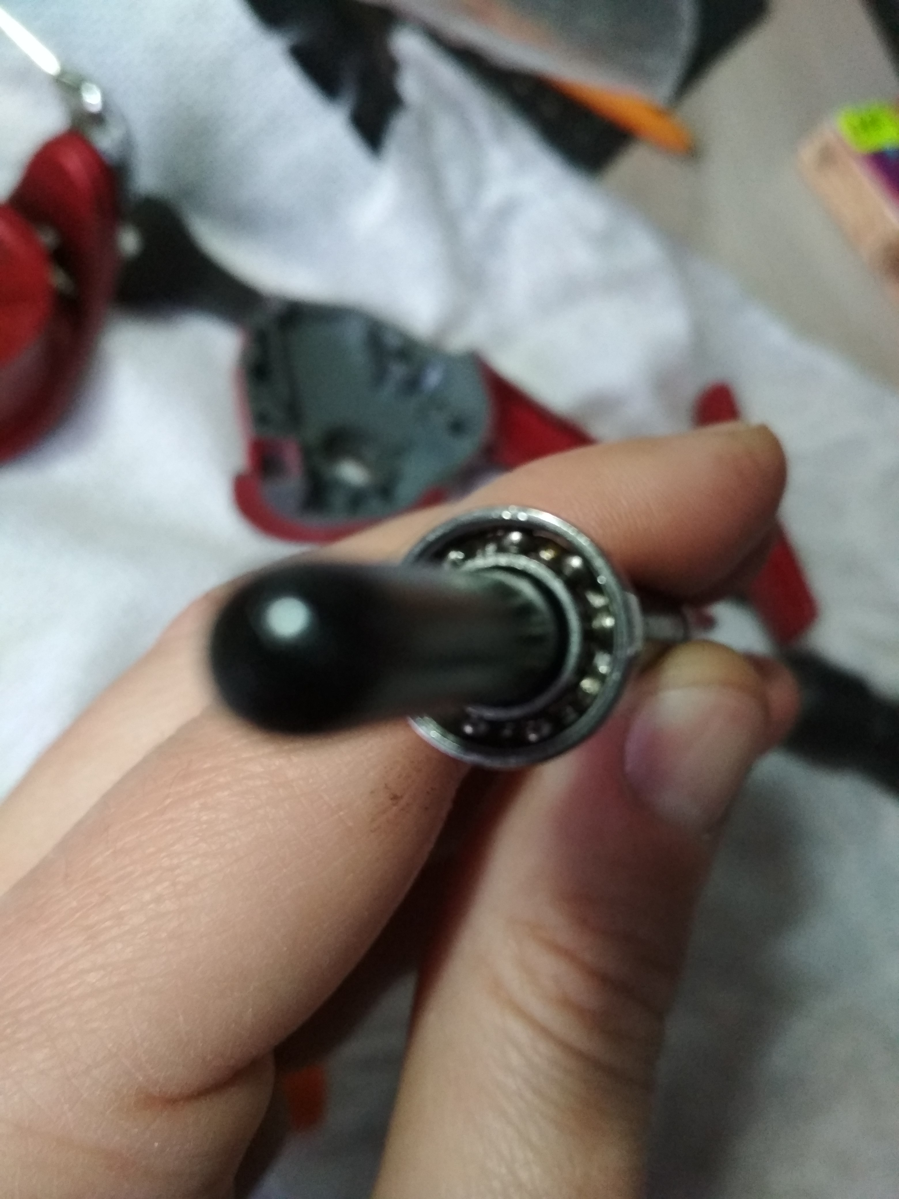

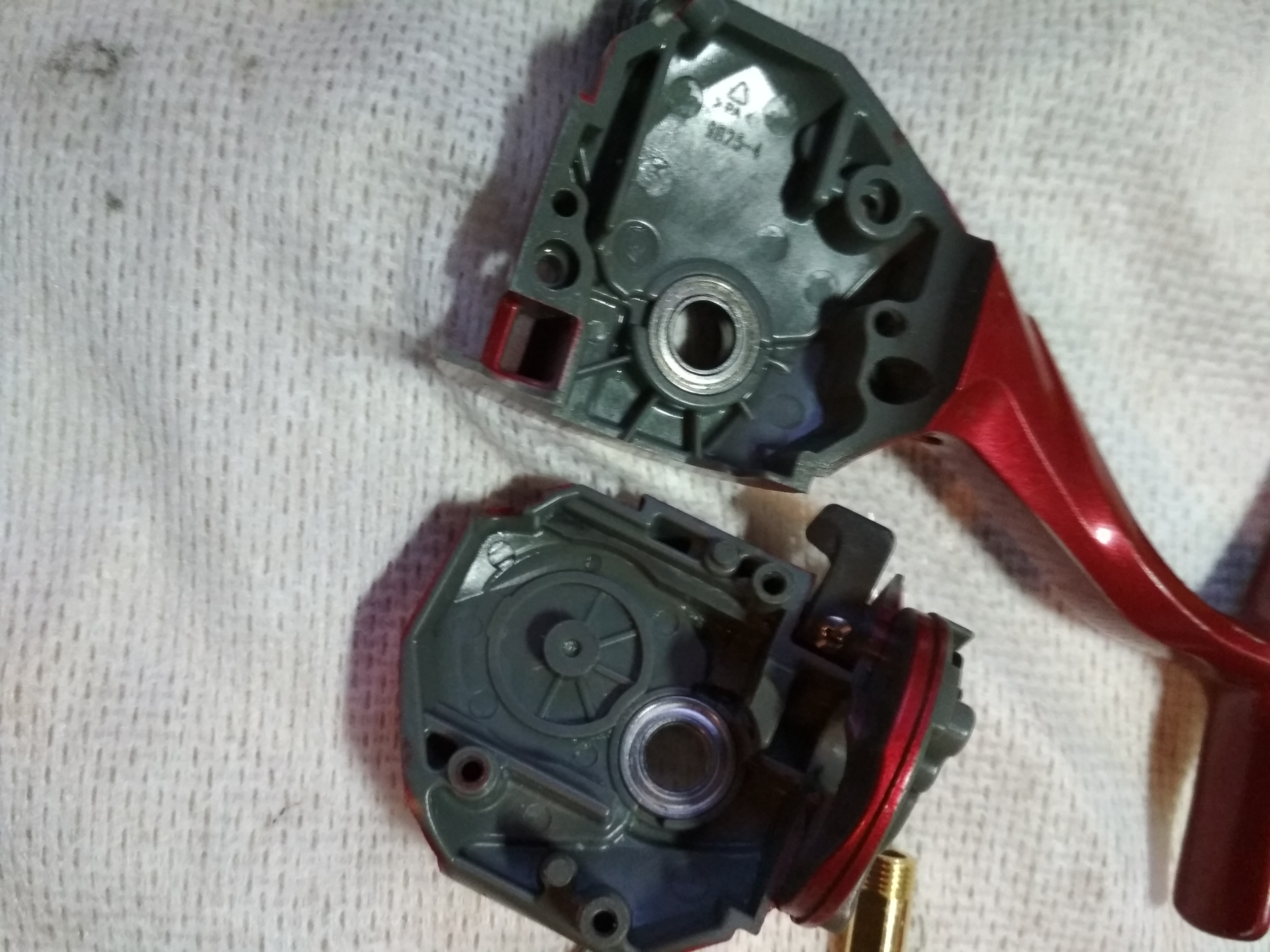

Добавлен в корпус подшипник вместо пластмассовой втулки
Подшипники были сухие
Уже не сухие
Всё собрано, перед этим промыто и смазано

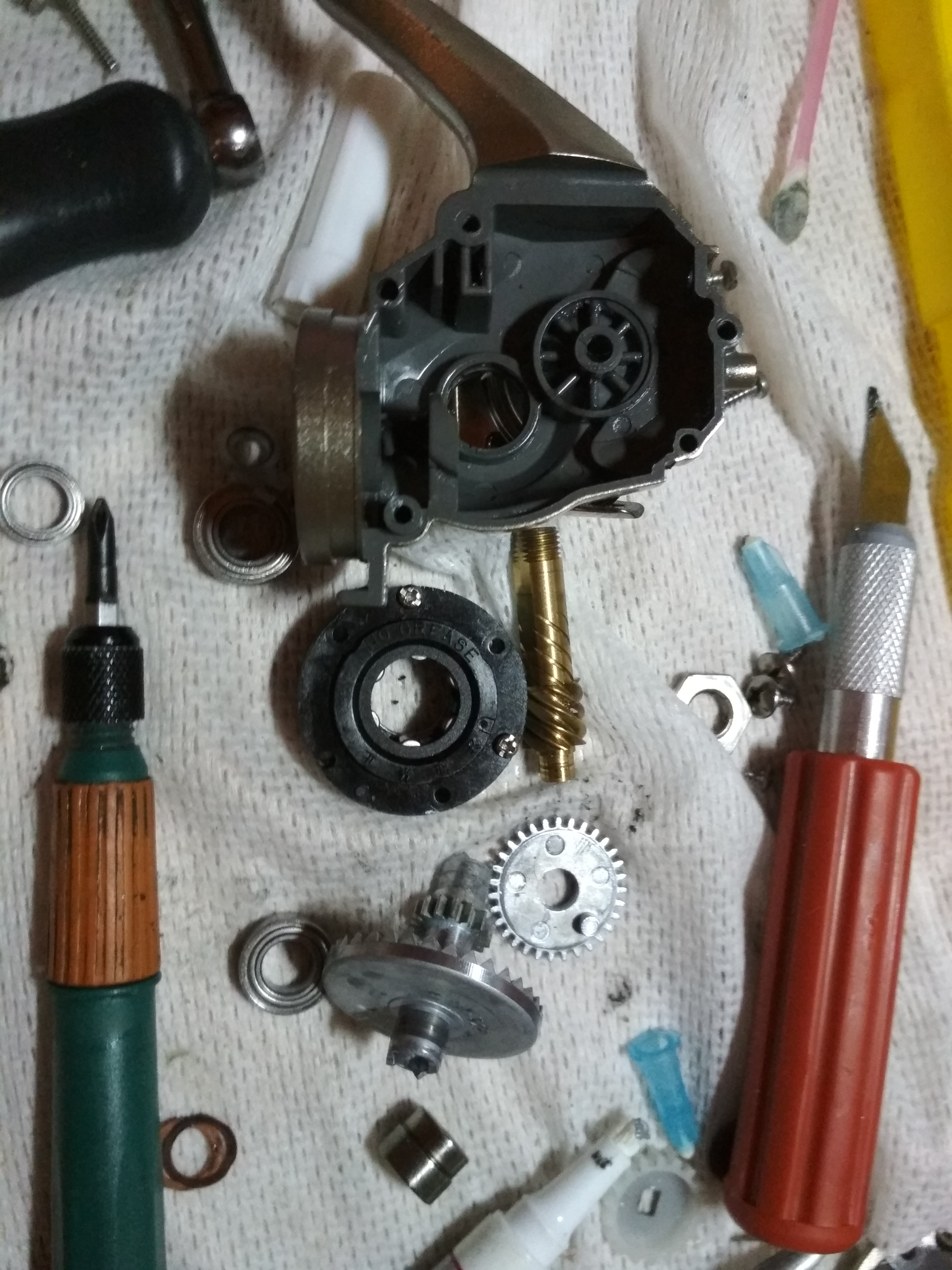

Самое противное, регулировка. Иногда несколько раз приходится собирать разбирать катушку
Ротор, ролик лесоукладывателя промыт, вычищено, перед установкой смазано
Смазки использованы, boca в подшипники, kluber в паразитке и shimano dg06 в ГП.
Замена главной пары, паразитки и каретки дало новую жизнь катушке, а лучше до этого не доводить.

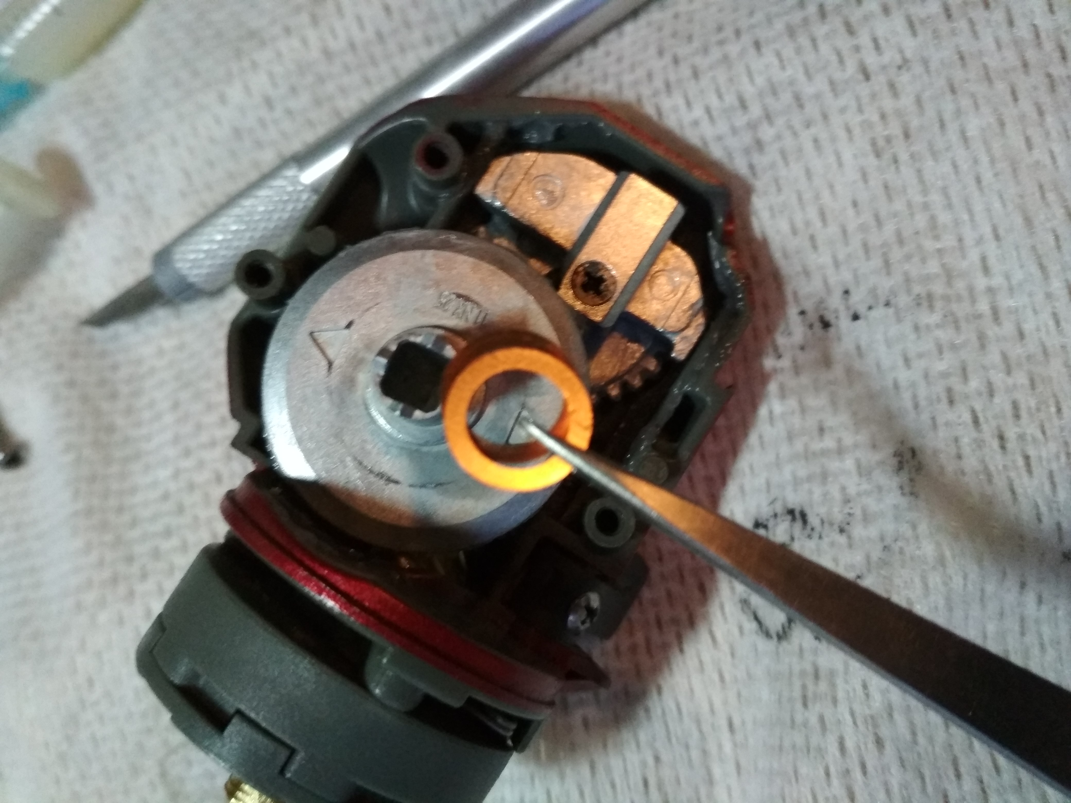

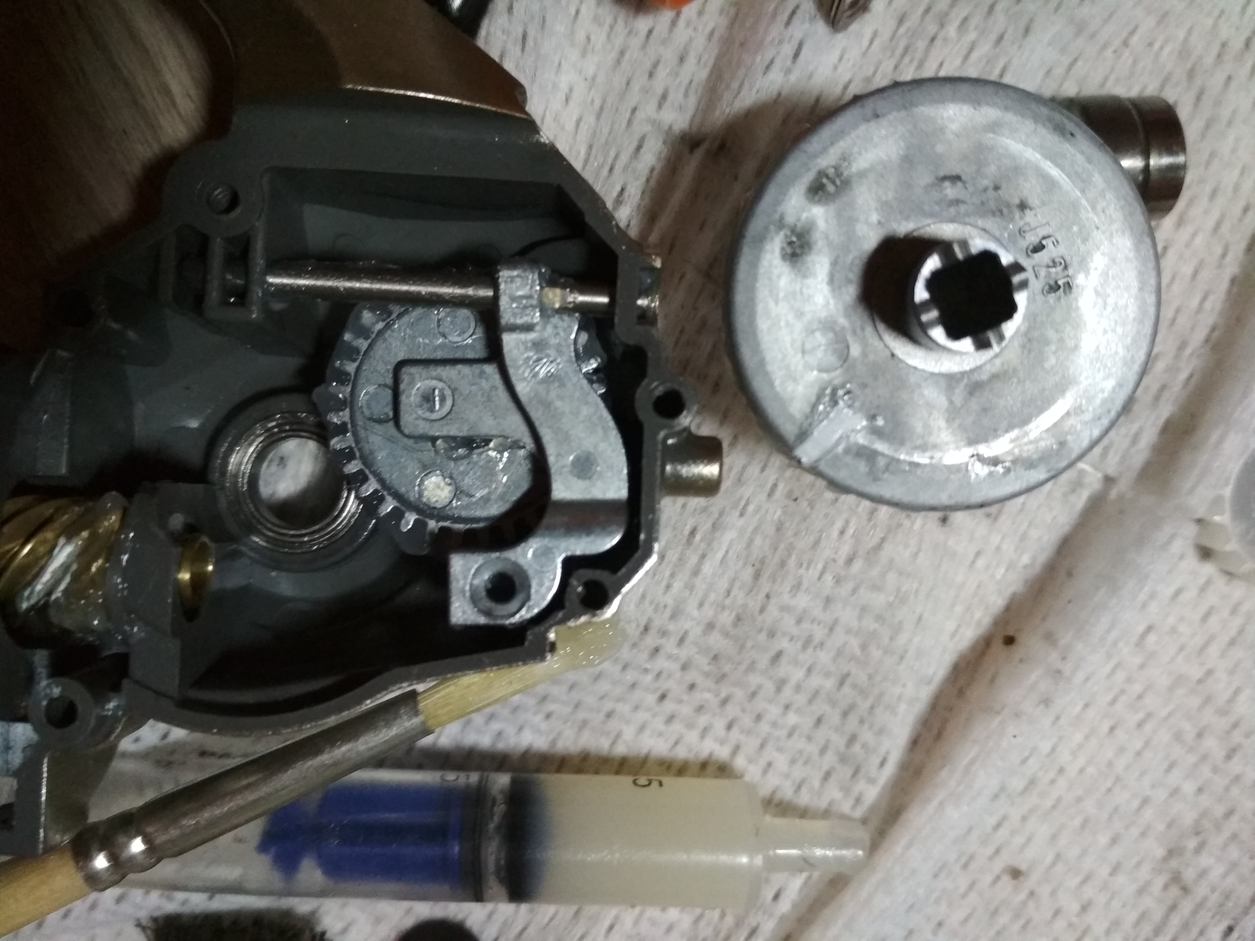

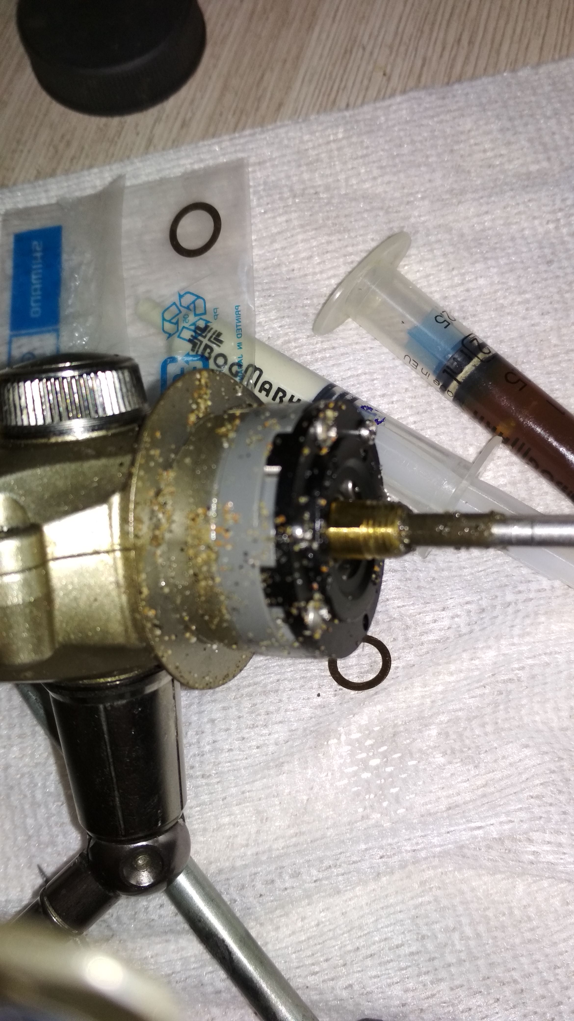

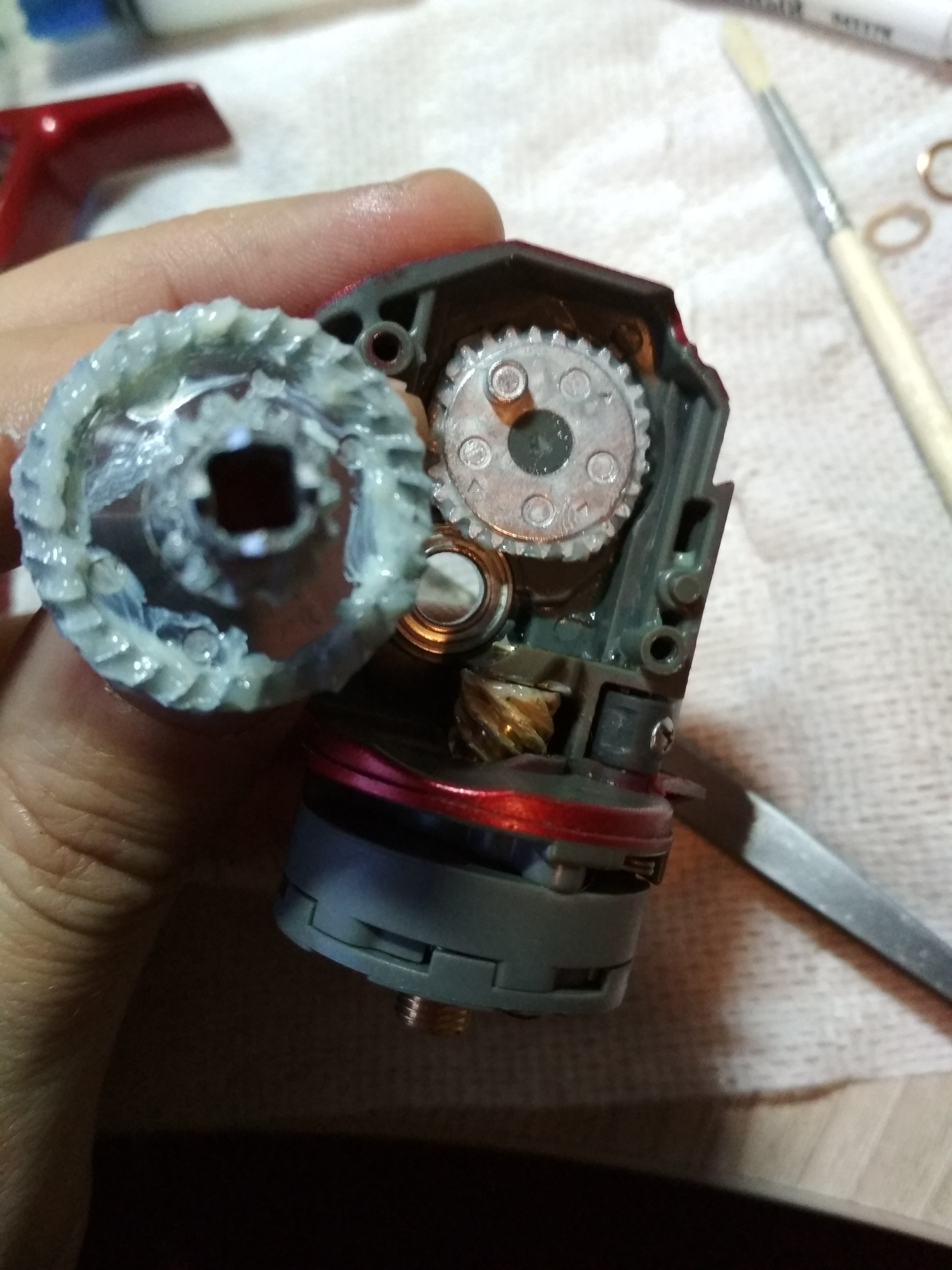

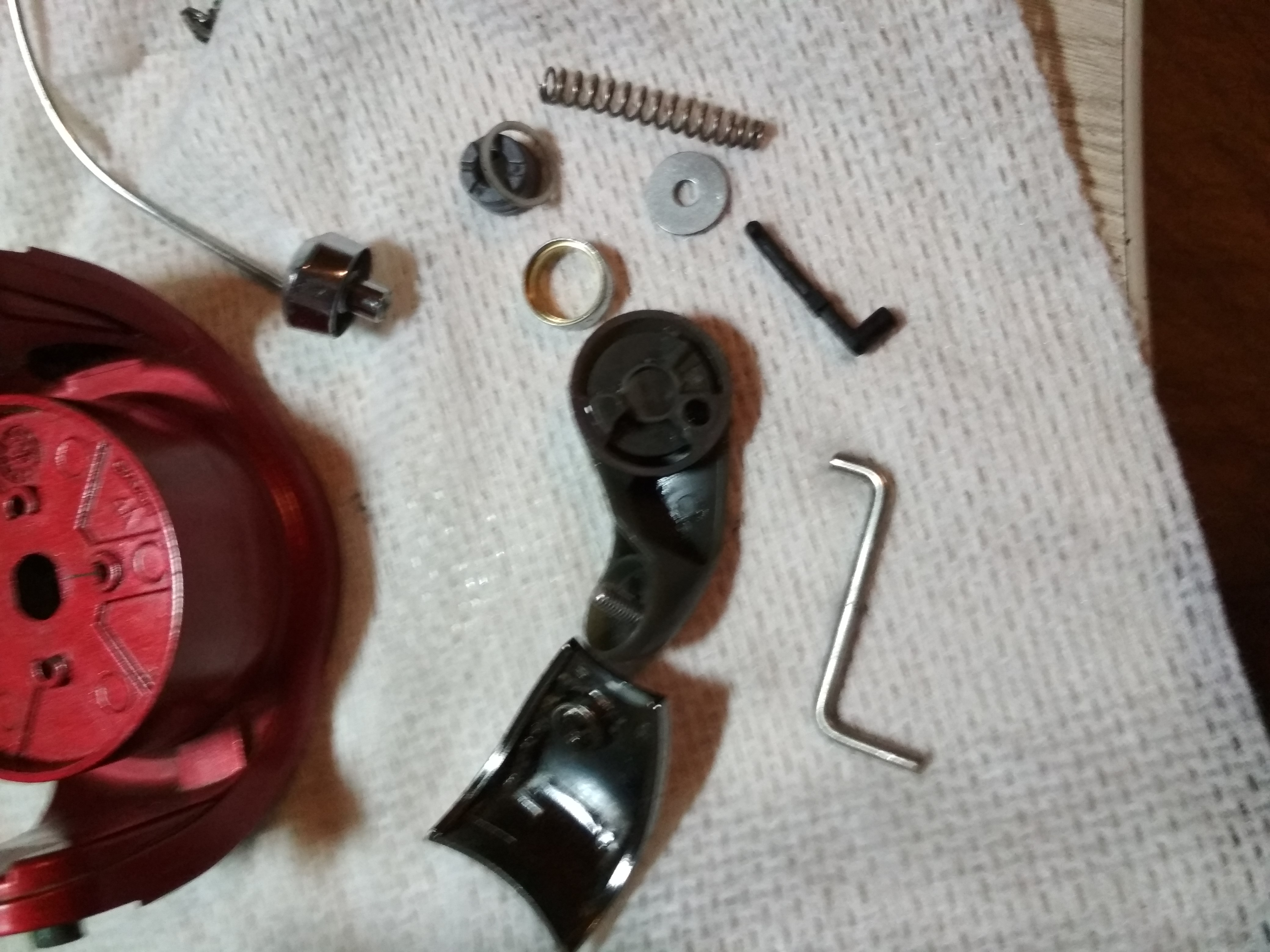

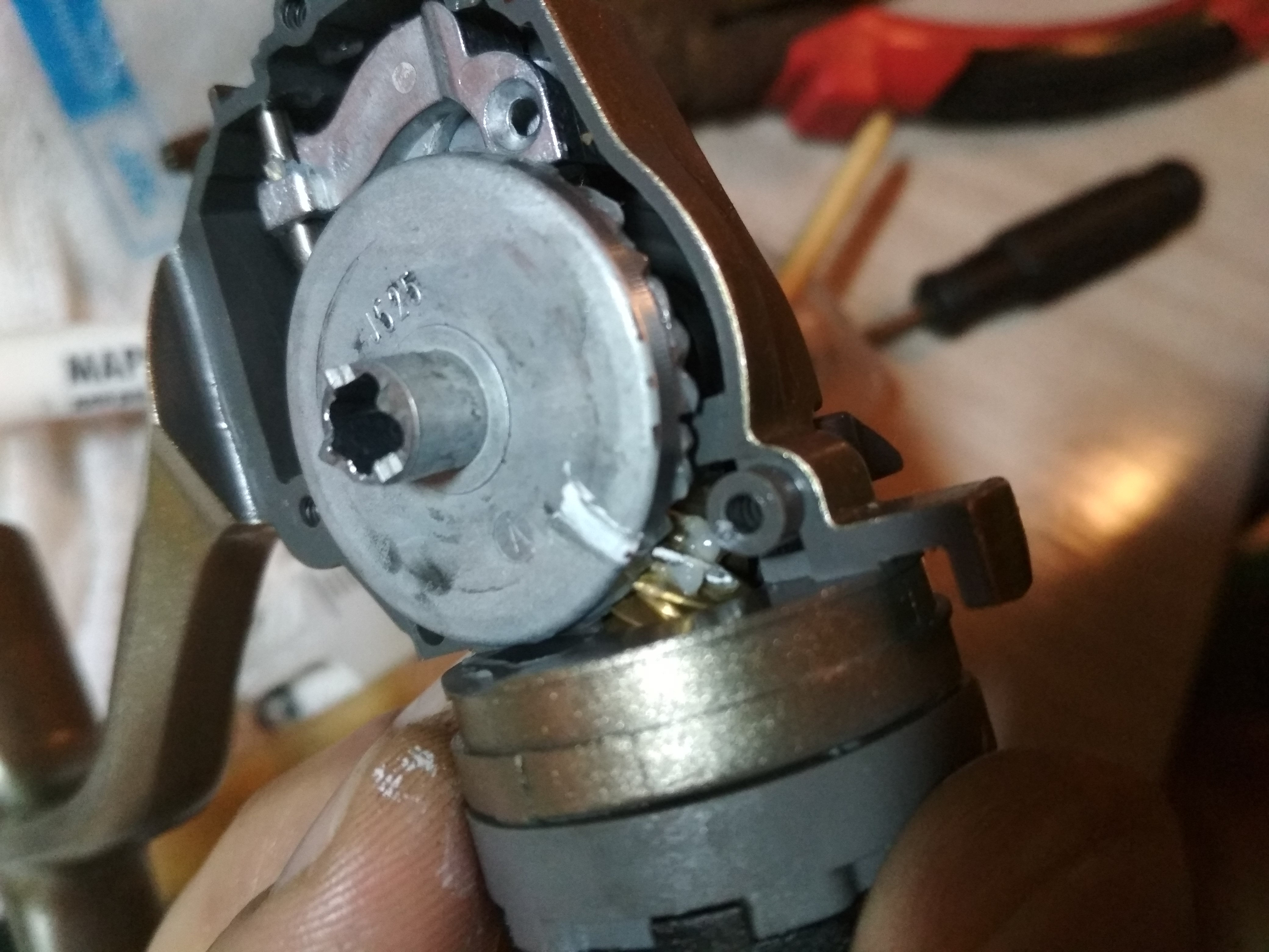

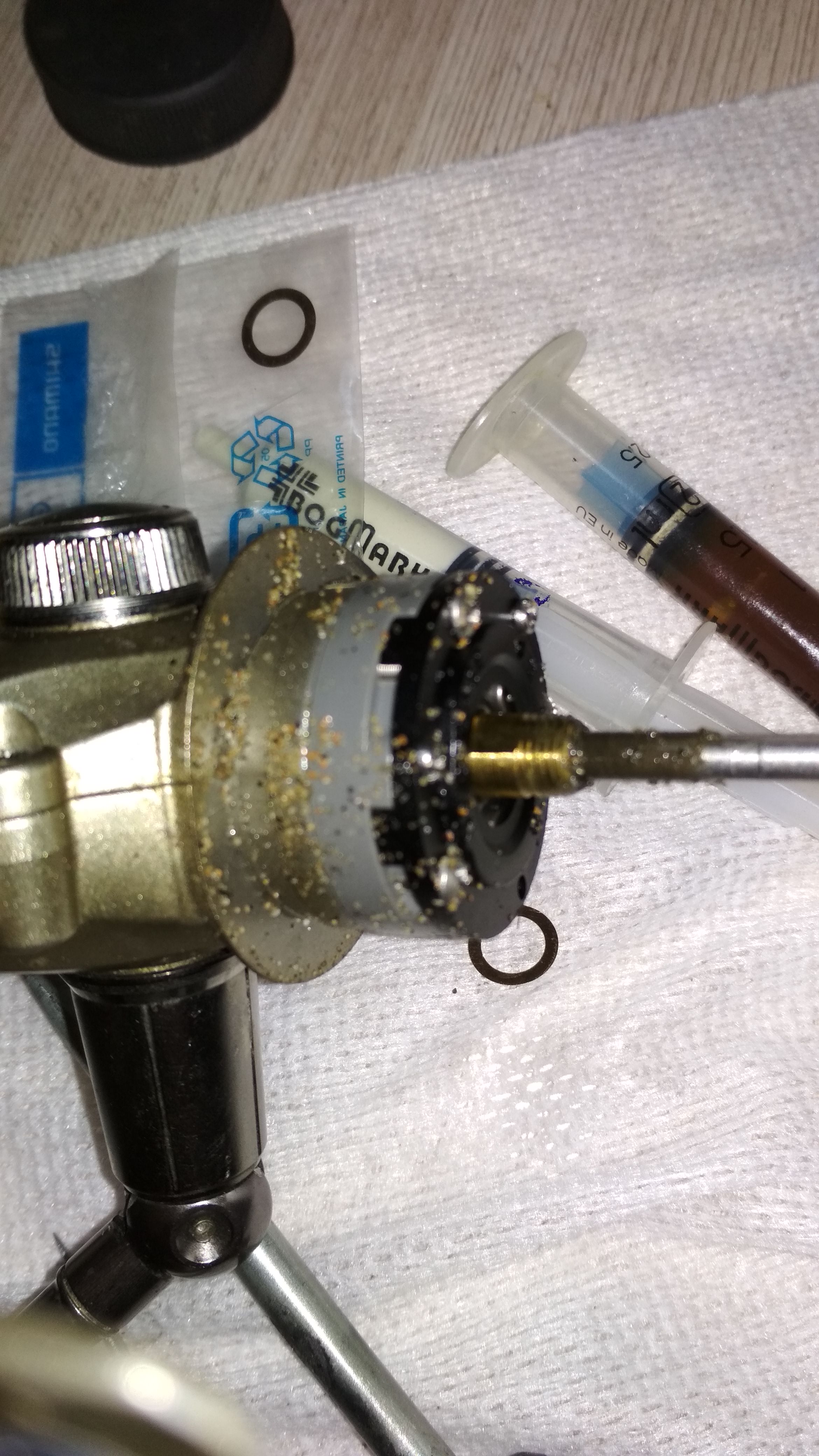

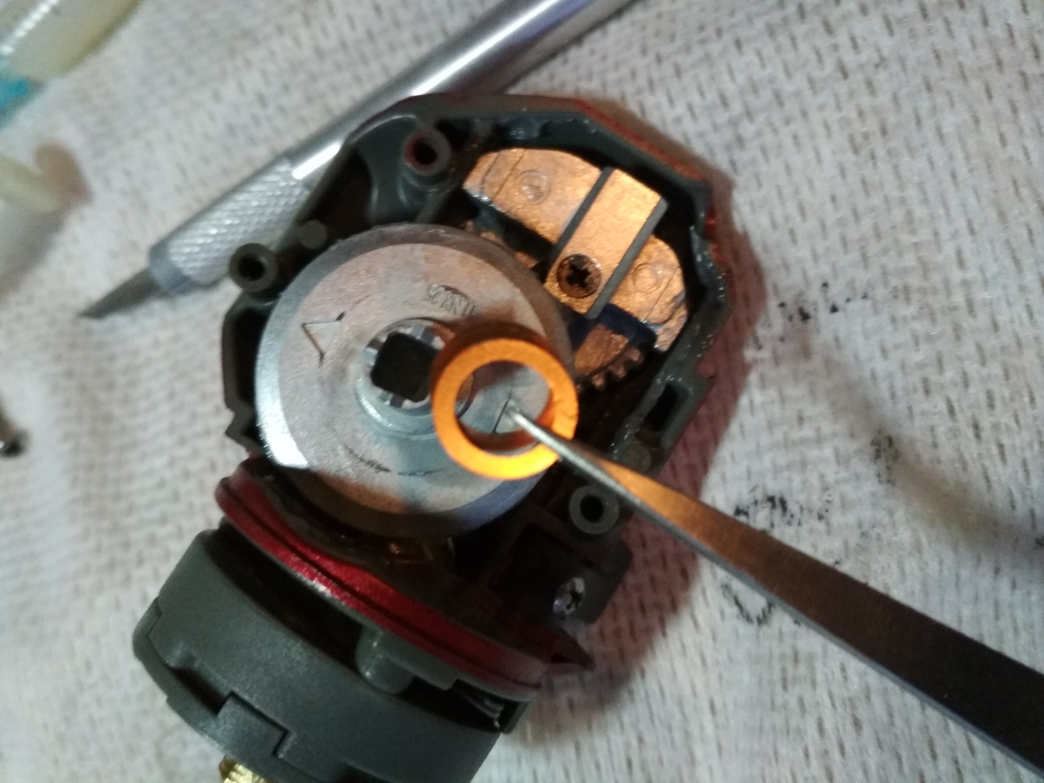

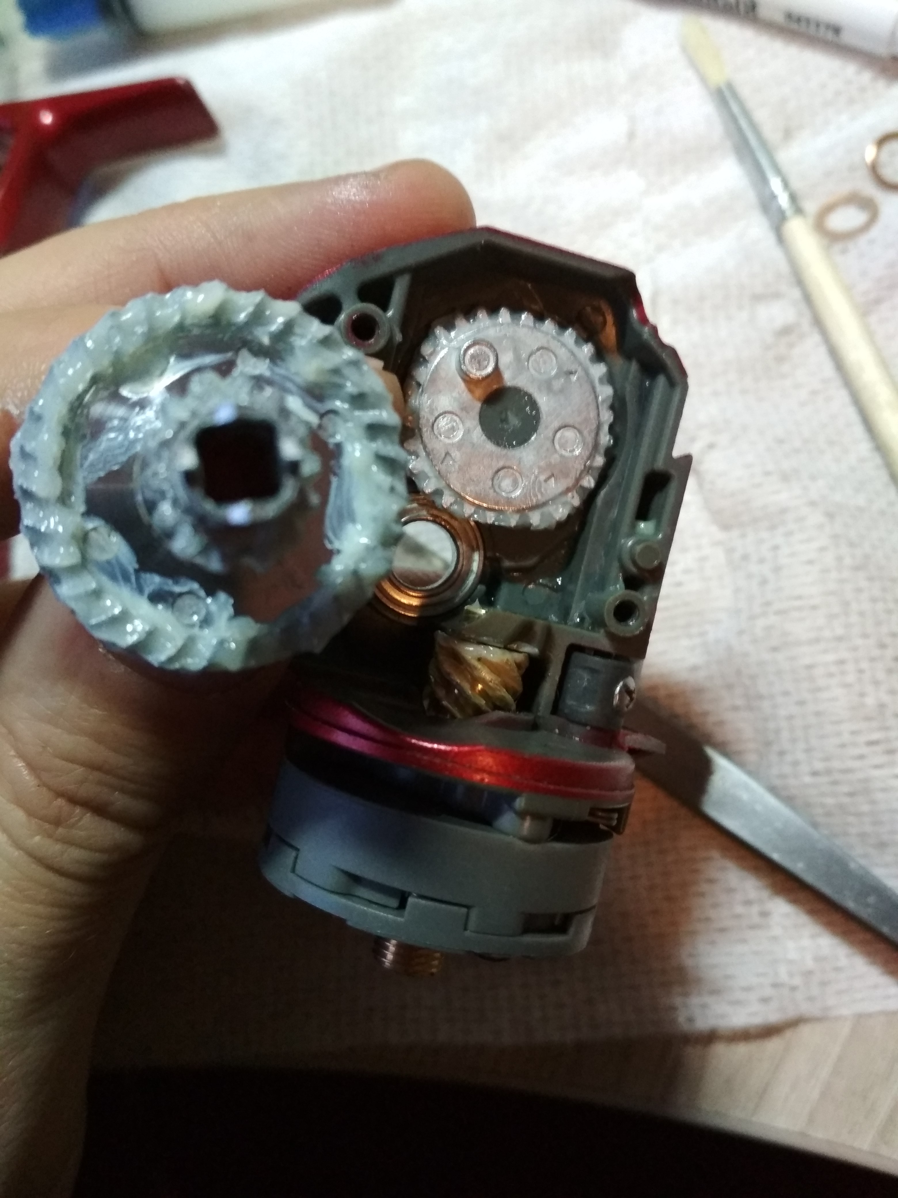

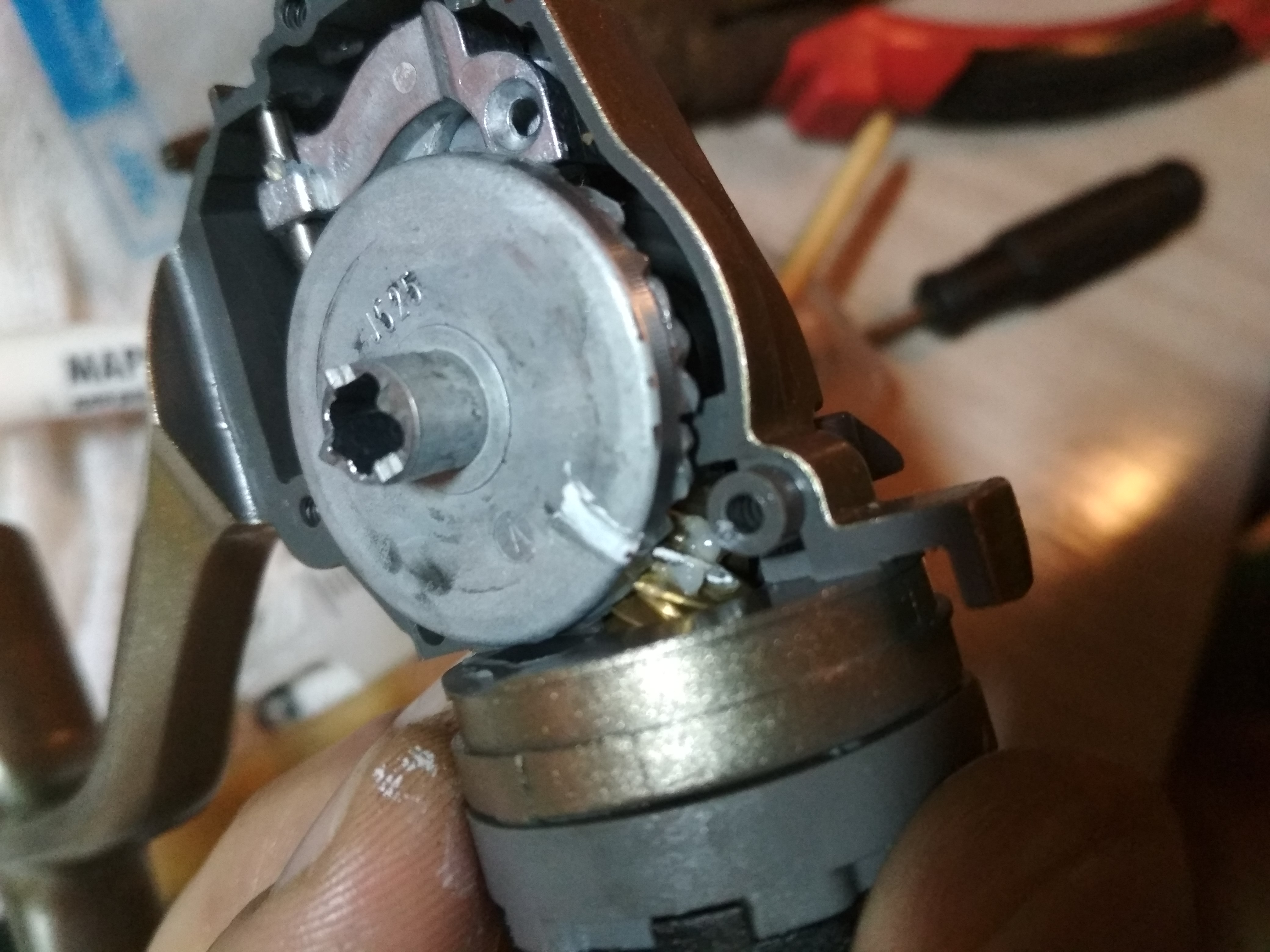

Итак, что привело к замене ГП в Катане, это песок и вода. Следом за Катаной была профилактика её старшего брата Эксейдж последней модели.
Песок был везде.
Взгляд изнутри, так же песок и смазка разбавленная водой, катушка прошла только Энхалук
Всё отмыто, очищения, ждёт смазку

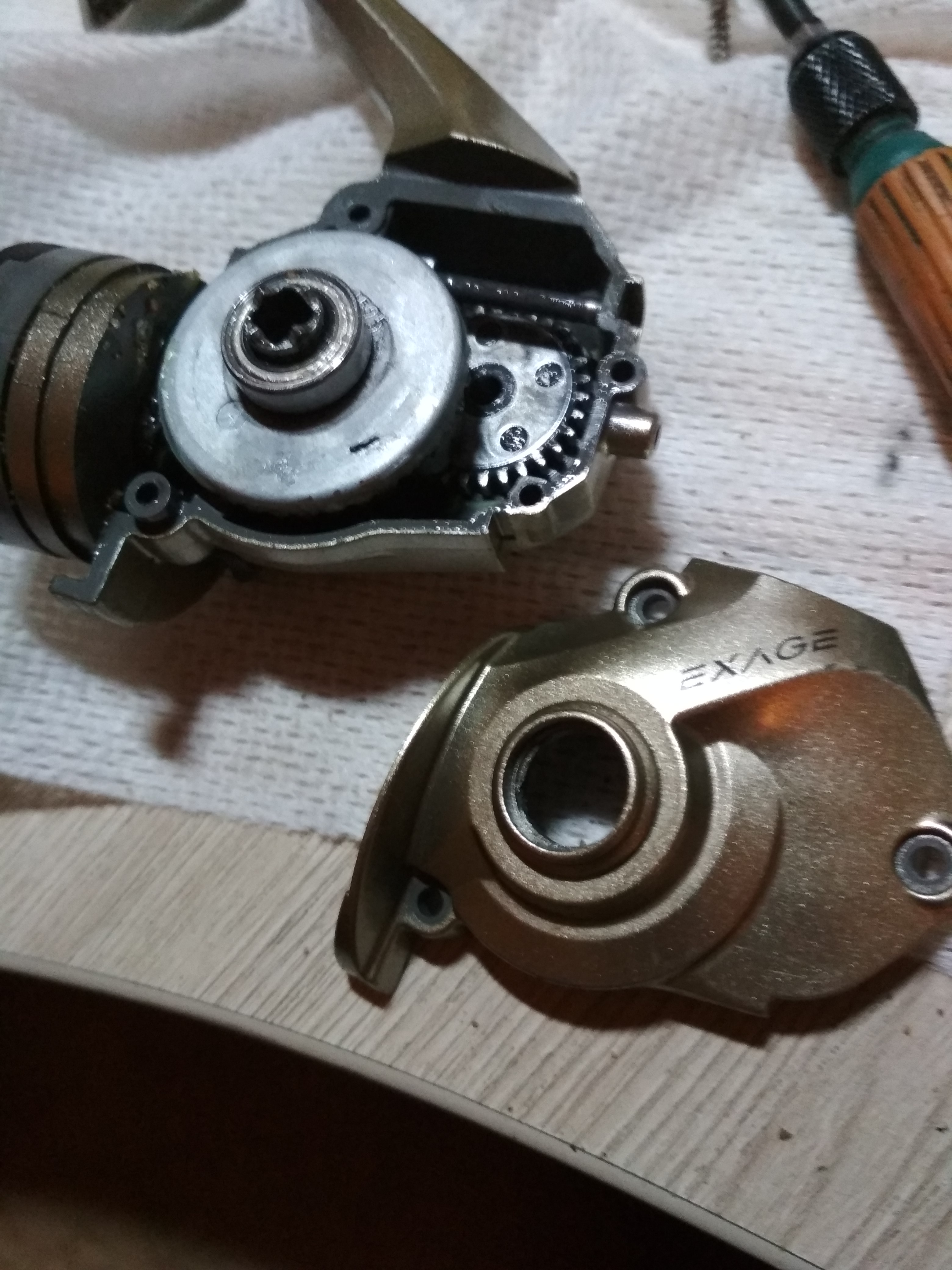

От песчинки выработка на пиньёне в виде борозды, на работу влиять не будет

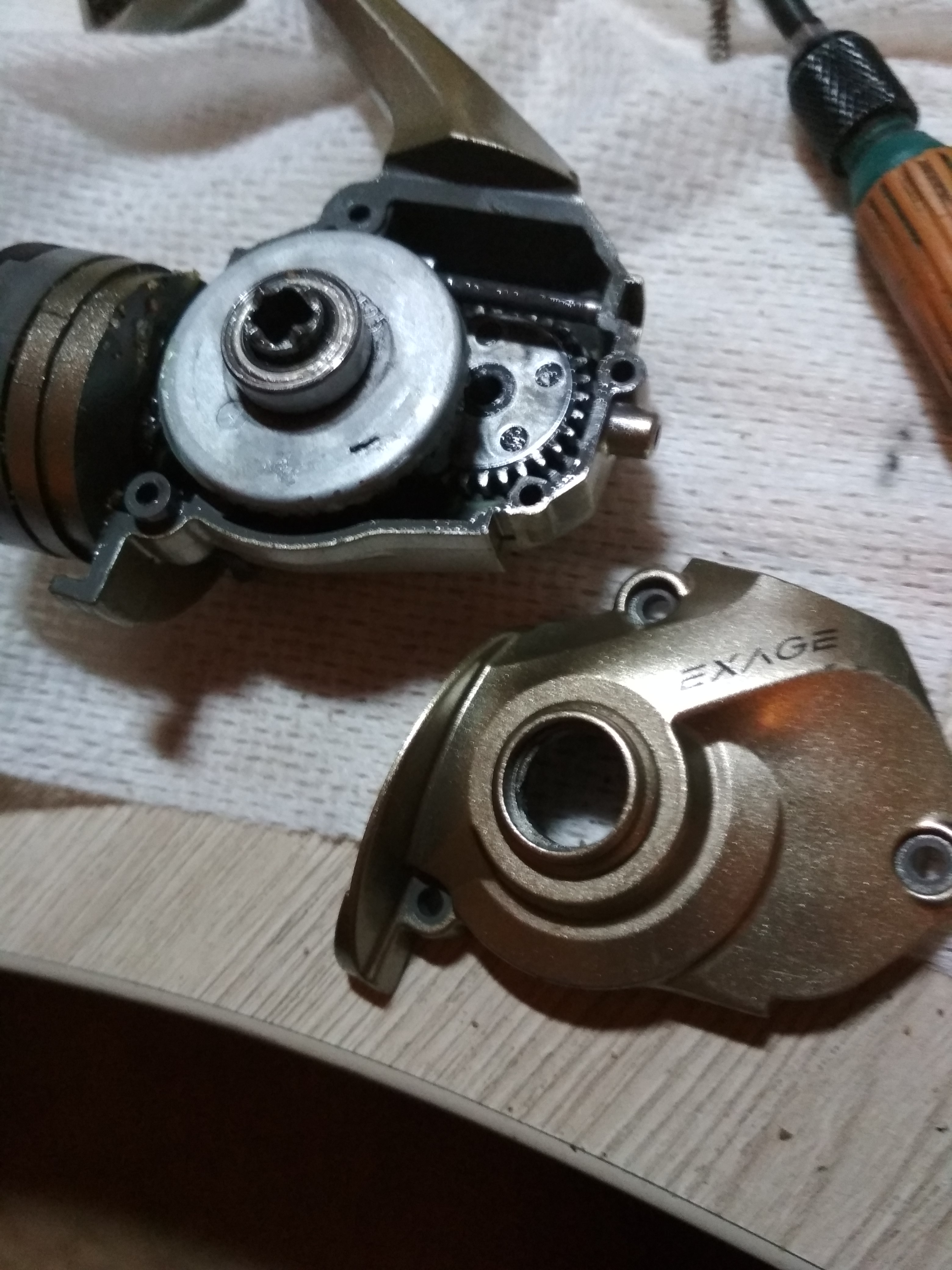

В новой модели есть направляющий шток для точного хода каретки
В отличии от предыдущих моделей здесь инженеры ушли от паравозного типа паразитки, всё круглое :D
Поэтому всё перед разборкой было помечено, по меткам и ставилось.

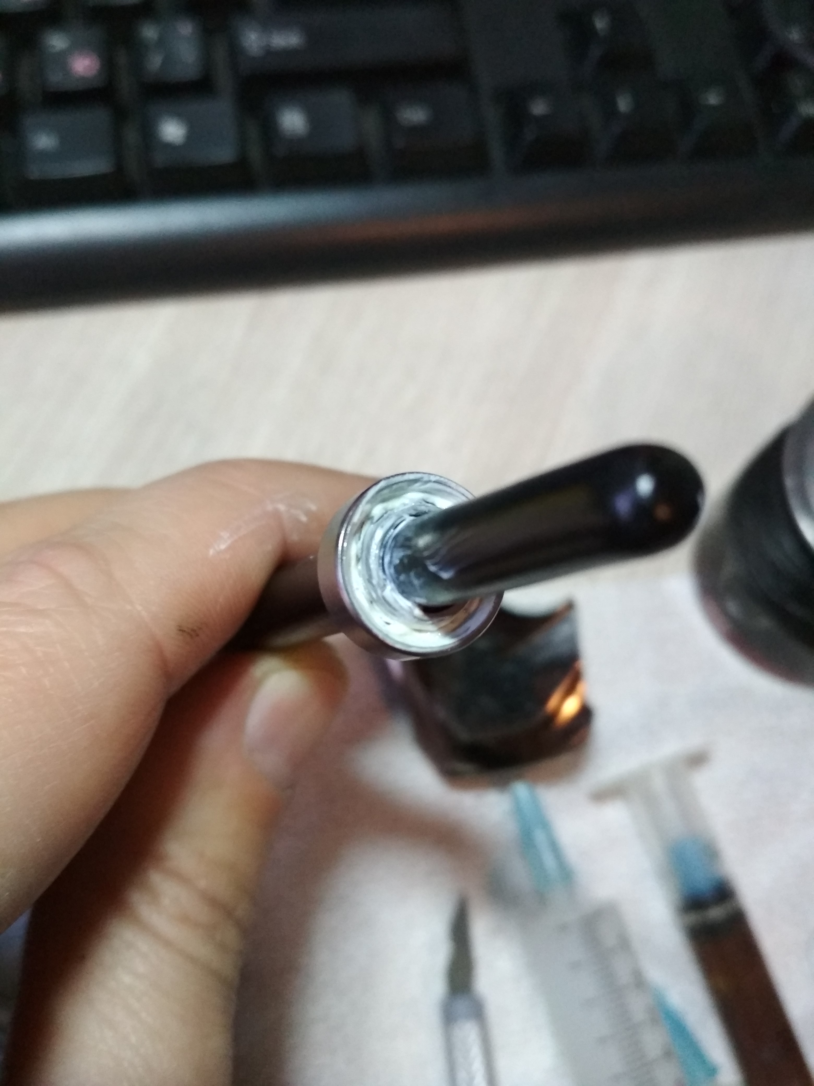

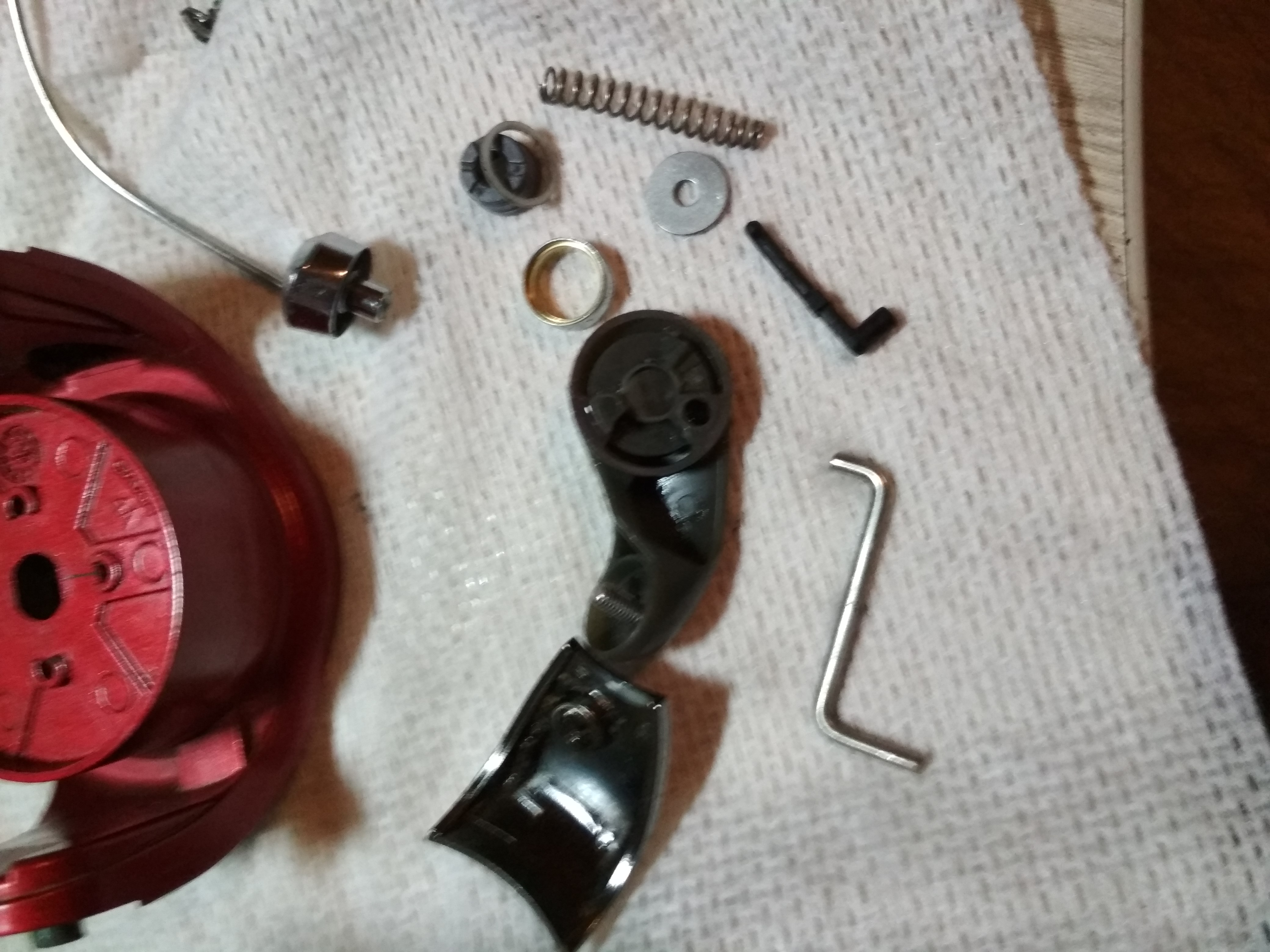

Внимательно просмотрел ролик, не понял несколько моментов, первое, почему опорные подшипники мазались жидким маслом, они же будут шуметь, да и быстро вылетает такое масло. Второе, зачем так много смазки на шестерни и всё что вокруг. Пиньён смысла нет мазать, , как и зубы под "колесом", смазки на паразитке хватает. И не советовал бы с плоскогубцами подходить к штоку, проще снять задний фрикцион, после этого располовинив корпус, с помощью одного открученного винта, шток освободить. Да, и если катушка используется часто, то ГП и паразитку лучше метить, всё таки "приработка" имеет место быть.

Здравствуйте, извеняюсь что долго не отвечал (дел просто навалилось разом), теперь по порядку: так как подшипники закрытого типа другой смазкой кроме жидкой смазать их не получится (кстати в далеком 2007 году общался по этому вопросу с представителем нескольких фирм производителей катушек, все эти люди рекомендовали смазывать подшипники именно жидкой смазкой. Все правильно вовремя работы подшипников часть смазки вытекает, но не вся остается так называемый пограничный слой). Излишки смазки быстро выдавливаются в карманы и пустоту выполненные в катушке, так что на работу или еще что то они не влияют. На счет пальца в штоке и самого штока, согласен с вами можно извлечь их и другими способами. Первоначально детали метил, сейчас этого не делаю так как катухи обслуживаю сам и последовательность (положение деталей) при установке постоянно одинаковая.
